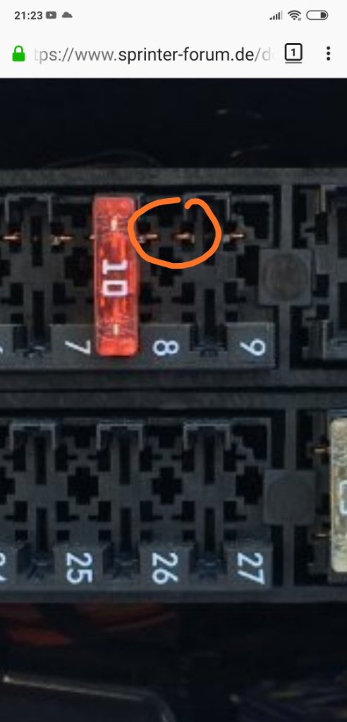

Im Sitzkasten von Fahrer im Einstieg
strebitzel
Beiträge: 81
Registriert: 18 Dez 2019 13:14
Re: D+ Signal nachrüsten (Stecker X9 Pin 47) SAM
#35
Beitrag von strebitzel »
Moin
Da ist bei mir nicht viel zu holen:

Keine Ahnung, mit Glück kann vanagaudi das beantworten.
Unter dem Sitz kannst du bestimmt trotzdem irgendwo Zündplus abgreifen.

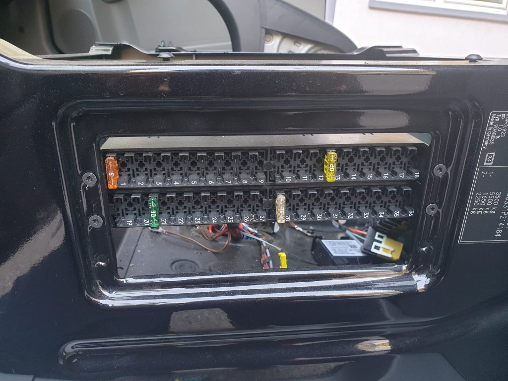

Bei mir sind nur die Sicherungen 1, 13, 21 uns 28 vorhanden. An Position 2 kann man den Kontakt dahinter erkennen.....und in der Tat es ist Zündungsplus. Dennoch möchte ich eigentlich an meinem Plan festhalten und den Booster bzw. in Zukunft den VBCS mit D+ zu steuern.

strebitzel hat geschrieben: 09 Apr 2020 19:59An Position 2 kann man den Kontakt dahinter erkennen.....und in der Tat es ist Zündungsplus.
Nein, Kontakt 2 ist die gleiche wie Kontakt 1: Es ist Kl.15R, die Radioklemme. Die wird immer dann bestromt, wenn das Zündschloss auf "Radiostellung" steht. Es ist eigentlich nicht das, was man zur Steuerung des Boosters bzw. Trennrelais heranziehen möchte. In Kontakt 2 steckt normalerweise die Sicherung für den Heckscheibenwischer.
Deine Sicherungsplätze sind wie folgt belegt:
Code: Alles auswählen
Stromquelle-------------------------          Eingang  Sicherung   Stromstärke  Ausgang 1---------------------------------------------------------        Ausgang 2--------------------------------------------------------------------------------------
F55/3 Sicherungsblock Fahrersitzkasten links oben
(K41/2  4,0mm² swrt)  Kl.15R  K40/9   1,0mm² swrs  E1  F55/3f01     5,0A (20A)   1A  Spiegeleinstellung Türbedienfeld Fahrer S47 Stecker2 Pin4             1B  (Heckscheibenheizung Relais 2 heizbare Heckscheibe mit Einbruch-Diebstahl-Warnanlage K13/6)
F55/4 Sicherungsblock Fahrersitzkasten rechts oben
                      Kl.30   Z7/75   6,0mm² rt    E2  F55/4f04/2  20,0A        13A  Kraftstoffpumpe FSCM (Fuel Sensing Control Module) N118/5 St.2 Pin1  13B  (K27 Relais Kraftstoffpumpe, 15A, nur MI6, MH3, XM0, nur NAFTA)
F55/5 Sicherungsblock Fahrersitzkasten links unten
                      Kl.30   Z7/75   6,0mm² rt    E2  F55/5f03    15,0A (30A)  21A  Kl.30 El. Aufbau (Vert.d.), K13/5 Relais 1 heizbare Hecks. EDW 15A   21B  (K13/5 Relais 1 heizbare Hecks. ohne EDW 30A)
F55/6 Sicherungsblock Fahrersitzkasten rechts unten
(Kl.87  2,5mm² swbl)  Kl.30   Z7/75   6,0mm² rt    E1  F55/6f01/3  25,0A (25A)  28A  Starterrelais SRB (Sicherungs- und Relaismodul) K40/9 bei MOPF       18B
