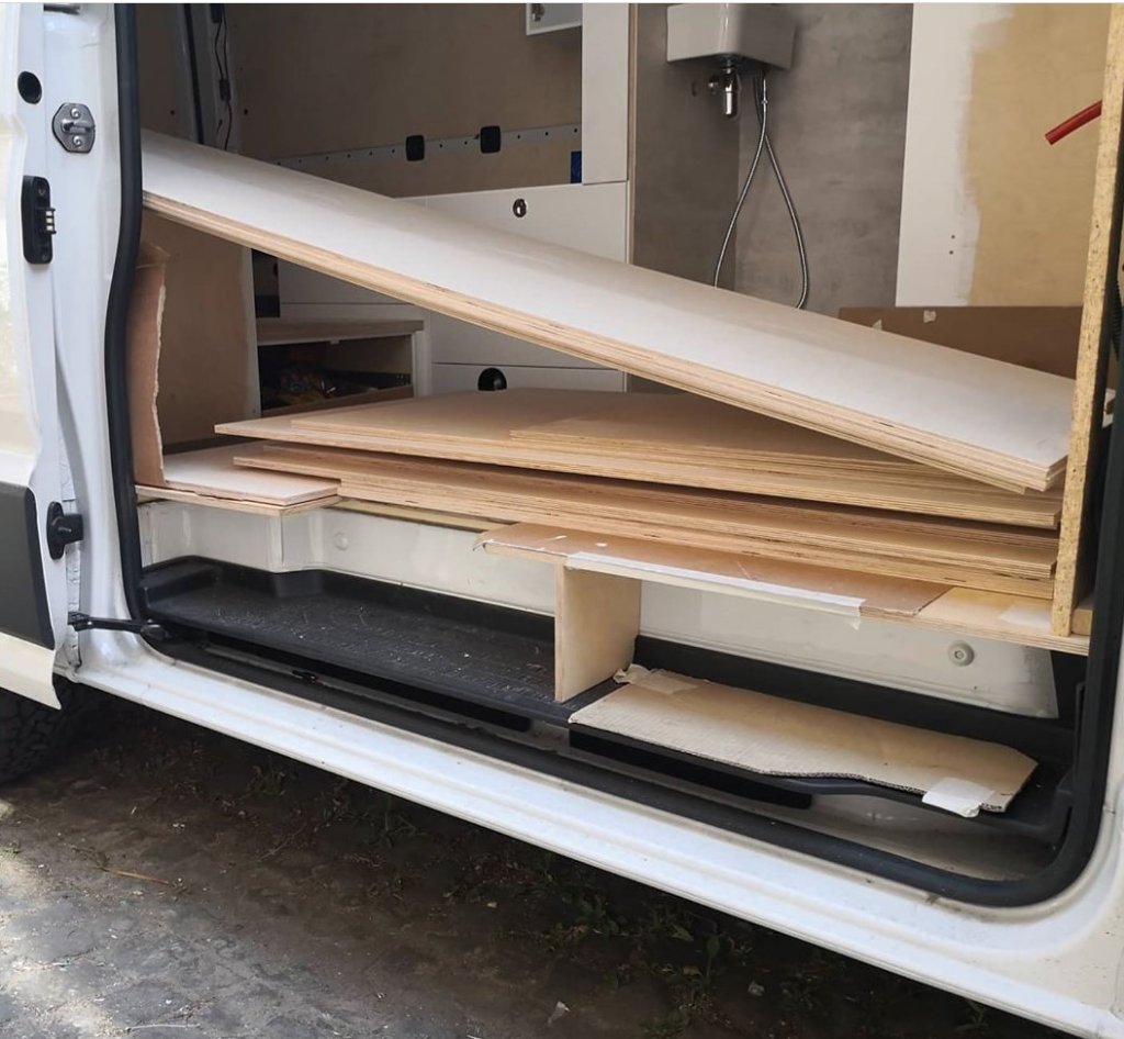

Nachschub, 10m² MPX Birke 12 mm

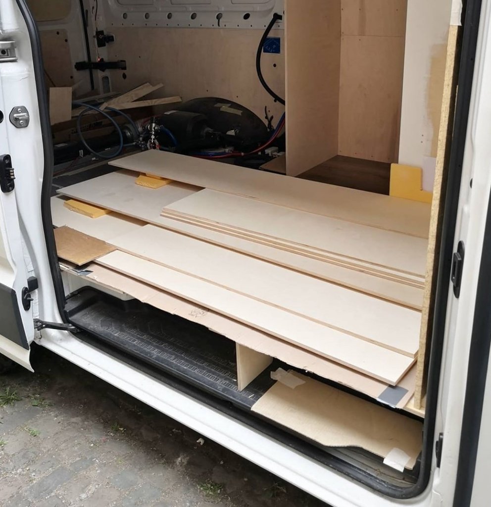

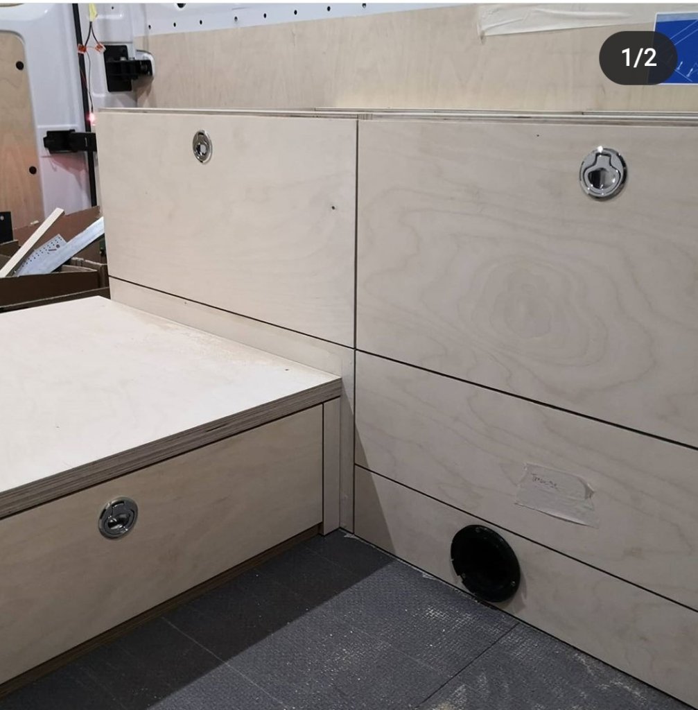

Beitrag von sebbll »

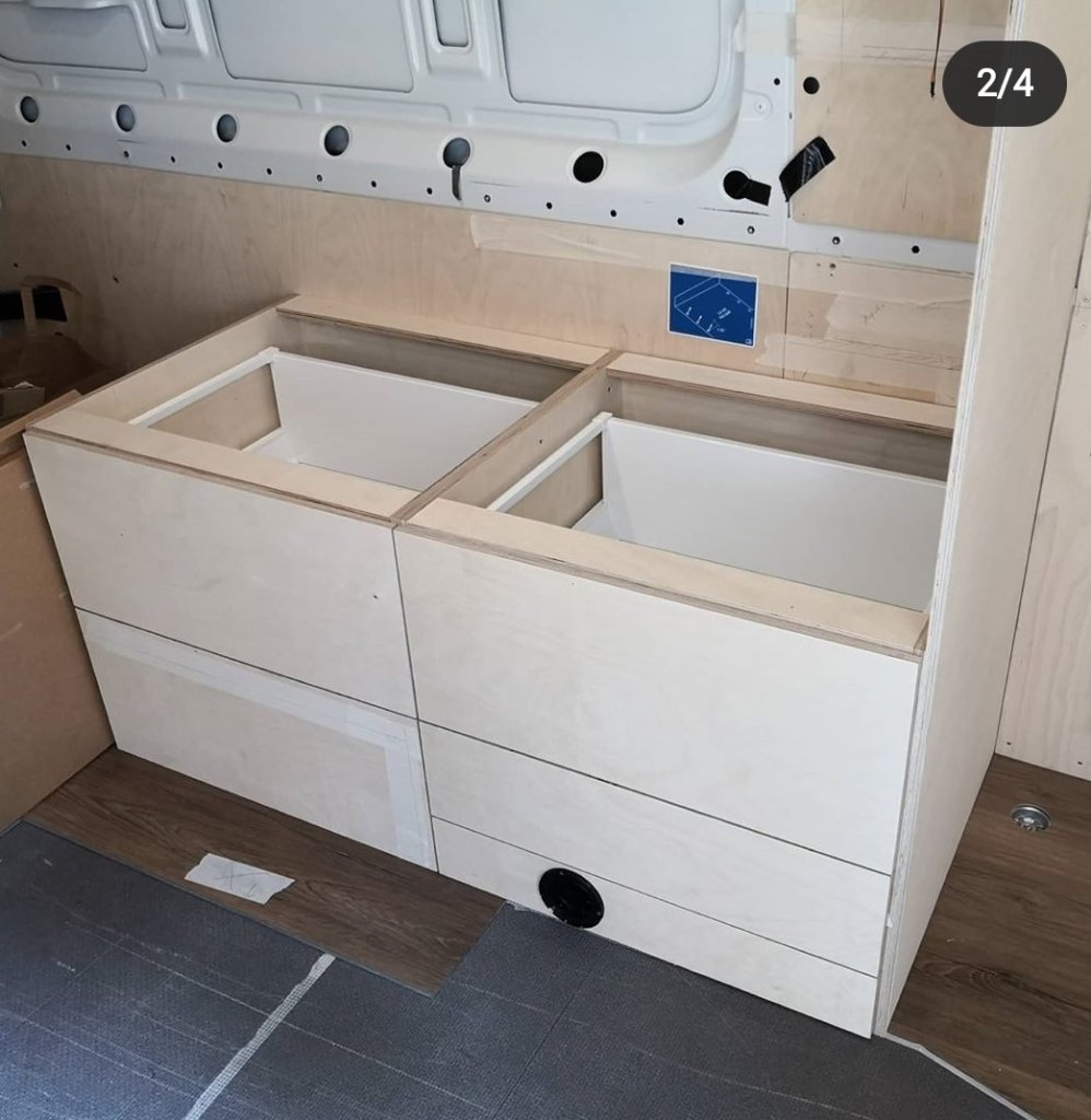

Die ersten Möbel

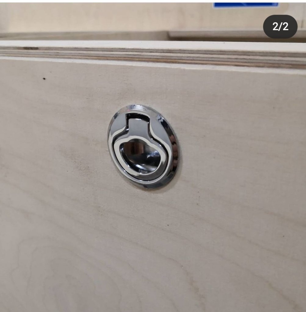

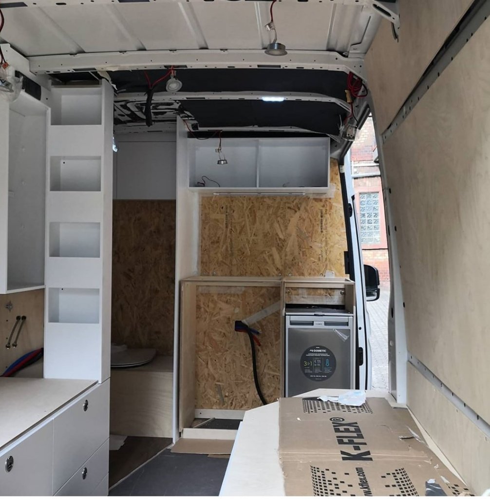

Beitrag von Darth Fader »
Wie ist das denn mit Isolierung?
Über den Holmen ist ja schonmal nix - aber über dem Klo war mal was?!?
Und hinten soll noch ein Fenster hin?!?

Darth Fader hat geschrieben: 02 Sep 2020 12:41 Wie ist das denn mit Isolierung?
gedämmt ist mit 19mm Armaflex, der Boden mit 19mm XPS Platten.
In die Felder die an der Decke noch frei sind kommen noch Dachfenster (im Bad und über der Sitzecke) die Holme mache ich wenn ich die Deckenverkleidung anbringe.
Im Bad war ich zu schnell mit dem dämmen, mir ist dann eingefallen, dass das Dachfenster noch rein muss.
Es kommen noch zwei Fenster in die Hecktüren und eines in die Schiebetür.
Crafter 4Motion L2H2 Bj 2018

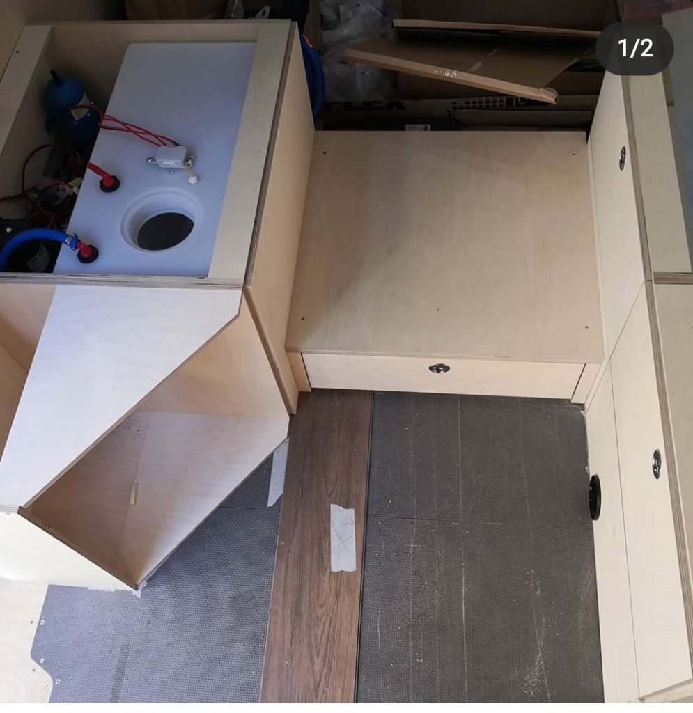

Frischwassertank 95 Liter

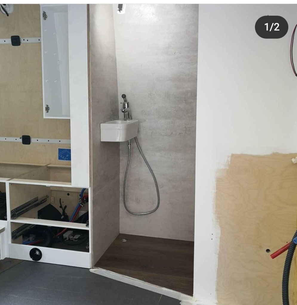

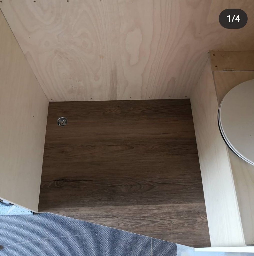

An der Wand im Bad: Vinyl zum kleben, 2mm

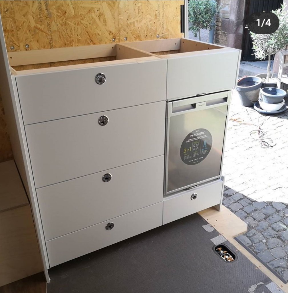

Die nächsten 12m² Holz
sebbll
Beiträge: 295
Wohnort: Landau
#45

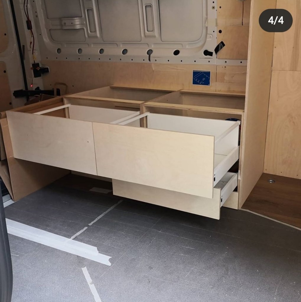

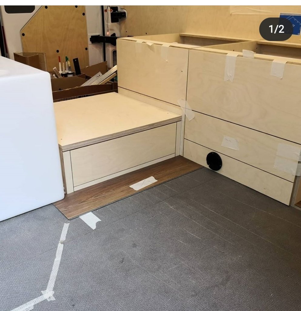

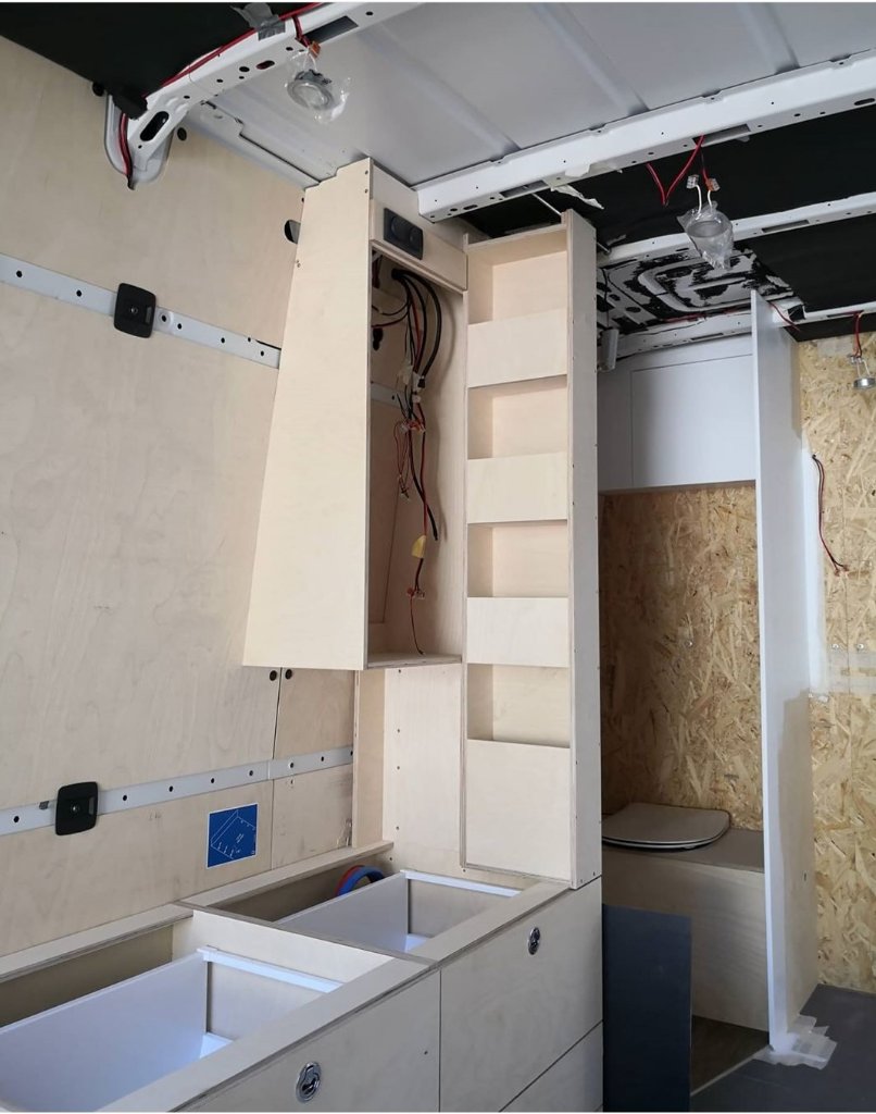

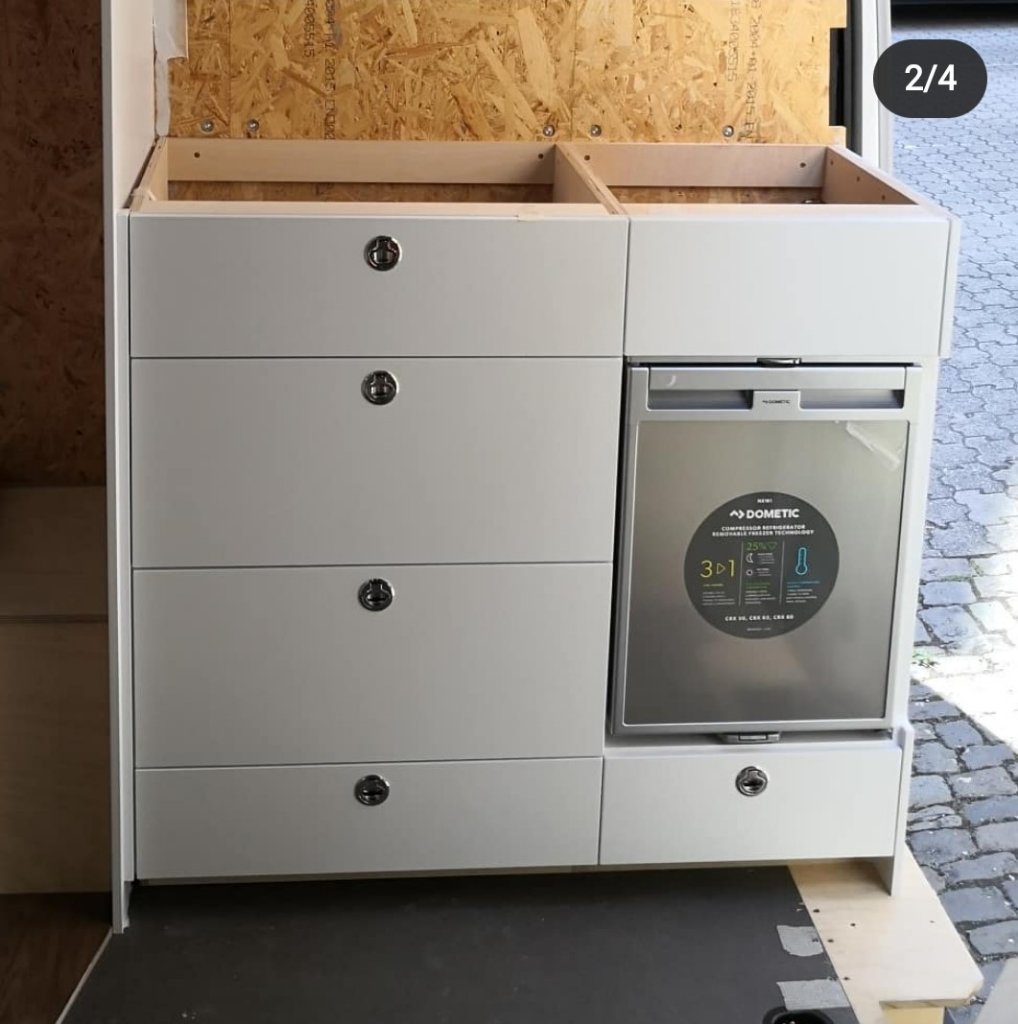

Nun geht es an die Küche
