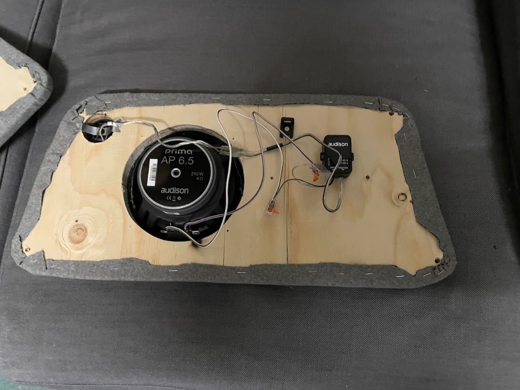

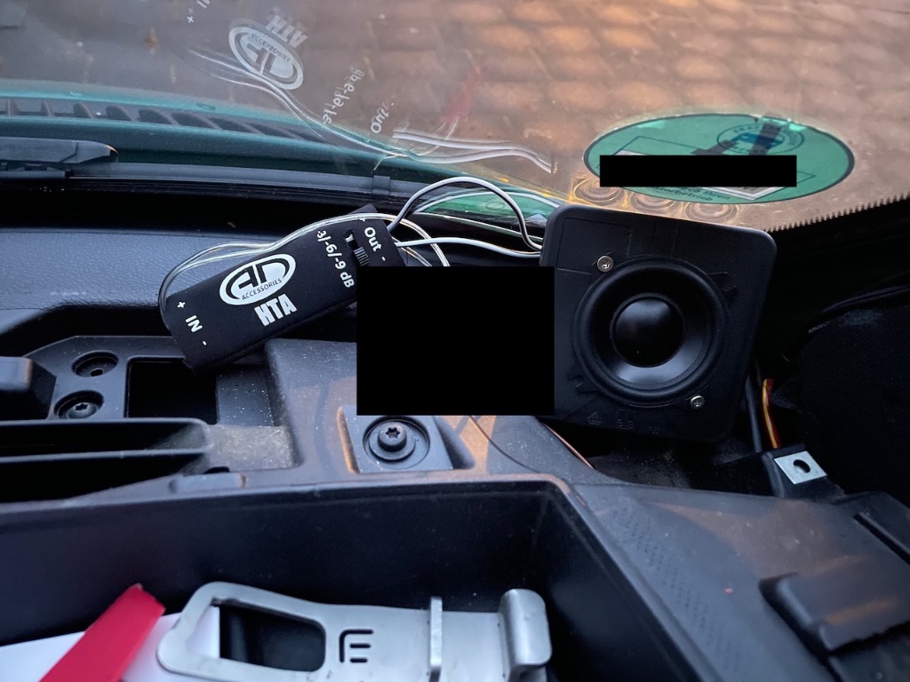

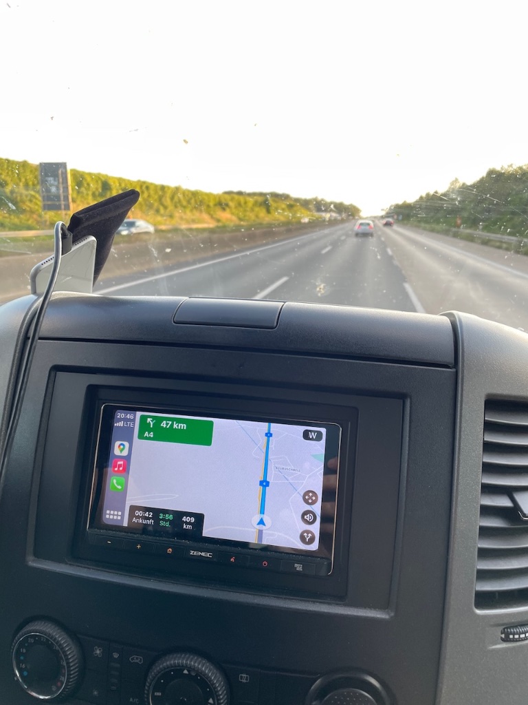

Neue Audioanlage:
Insgesamt ein gigantischer Gewinn gegenüber der Bose Bluetooth Box! Vor allem im Stand, damit hätte ich nicht gerechnet. Würde die Lösung so aber nicht mehr machen. Der AP2 Mitteltöner vorne klingt nicht so pralle und der Subwoofer ist während der Fahrt zu weit hinten. Beim nächsten Sprinter baue ich vorne ein Drei-Wege-System ein und nutze auch eine Endstufe. Apple CarPlay Wireless habe ich drauf verzichtet, ist grundsätzlich so ok.

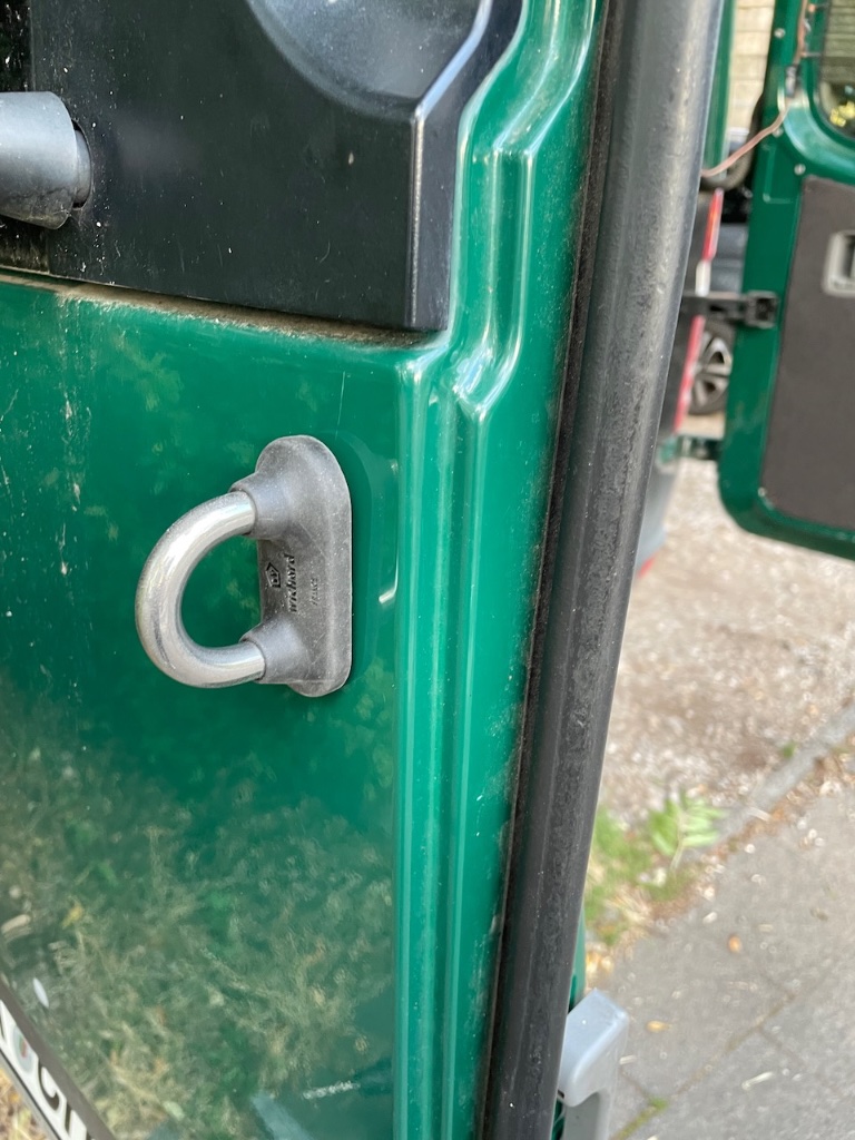

Außerdem für den zusätzlichen Diebstahlschutz der Fahrräder ein Wichard Decksauge mit 10mm Edelstahlring in der Hecktür:
Nutze ich mit einem Vorhängeschloss und einer schweren Kette. (Auf dem Foto ist die Gegenplatte noch nicht verschraubt, durch den Gummi ist es dicht.)
Neue Audioanlage:

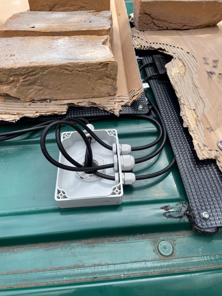

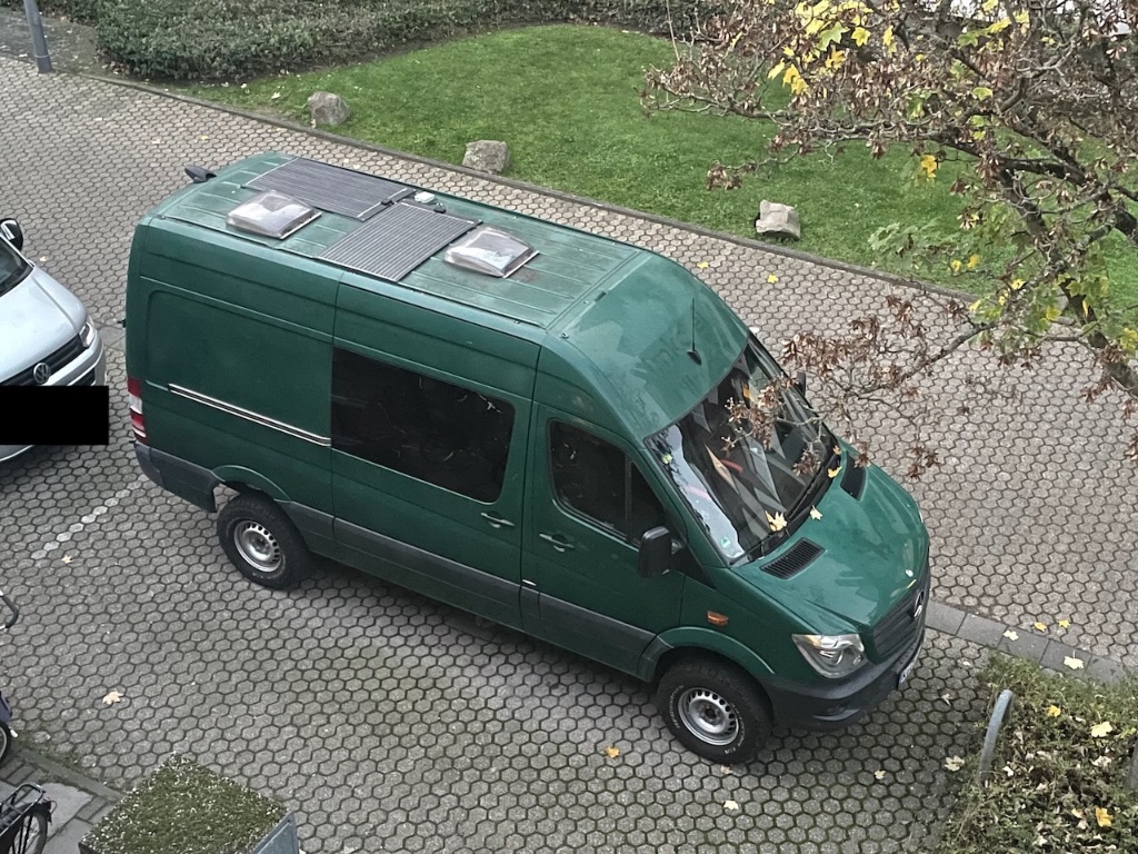

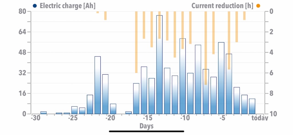

Und die PV-Anlage:
Die Module sind verklebt und an den Ecke durchgebolzt. In die Sicken habe ich 10x10x1mm Vierkantalu vom Hornbach geklebt, damit nichts durchhängt. Kleber ist Dekasyl MS-5 mit zugehörigem Primer. Bis jetzt hält's. Angeschlossen an meinem VBCS Triple mit Bluetooth Modul. Funktioniert top. Im Sommerurlaub (Drei Wochen Südengland) nur einmal am Strom gehangen.

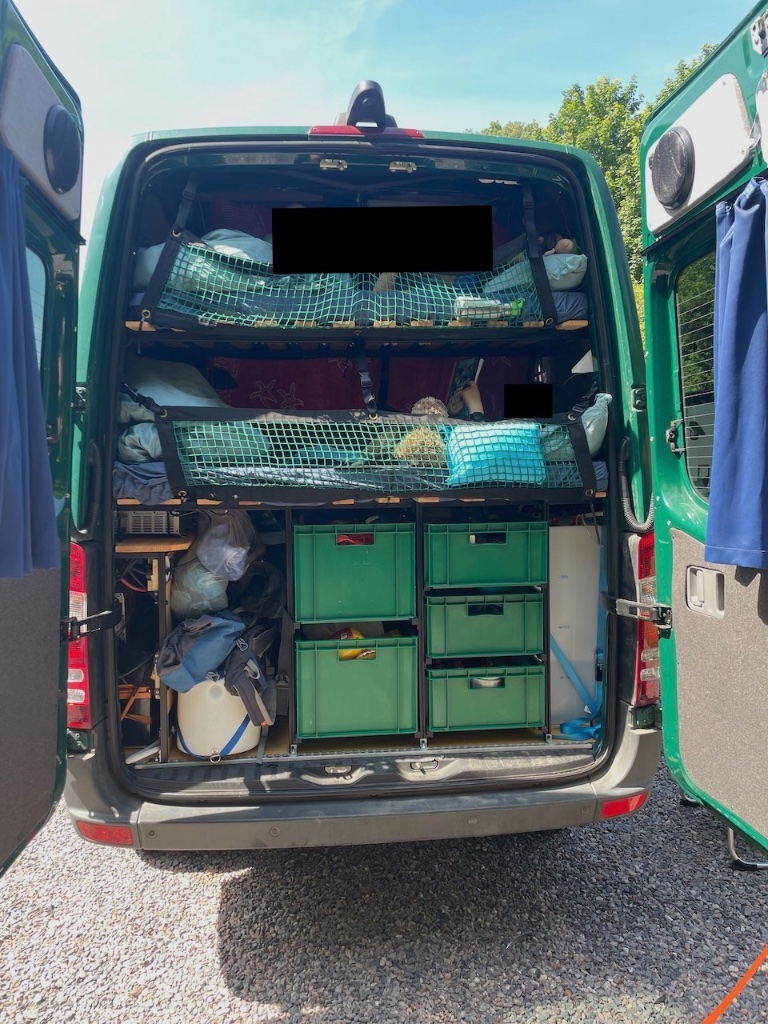

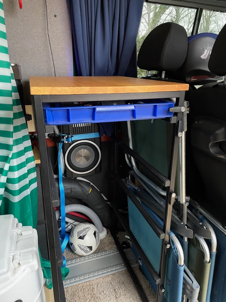

Dann habe ich hinten unter den Betten die Boxen in ein Alu-Gestell gepackt:
Kann man in beide Richtungen nutzen (innen und außen). Auf der Vorderseite mit Spanngurt in Fahrtrichtung gesichert.

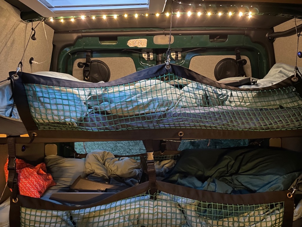

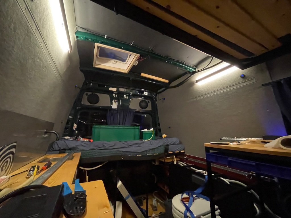

Und zusätzliche Beleuchtung hinten, mit LED-Strips in einem Profil:
Auf dem Bild noch ohne wieder montierter Airlineschienen etc. Da ich dabei hinter die seitlichen Abdeckungen musste, konnte ich zumindest sehen, dass dort kein Schimmel ist. Was mich sehr freut, denn bei der Luftfeuchtigkeit, die wir manchmal im Auto hatten, hätte mich das nicht gewundert.
Und die PV-Anlage:
