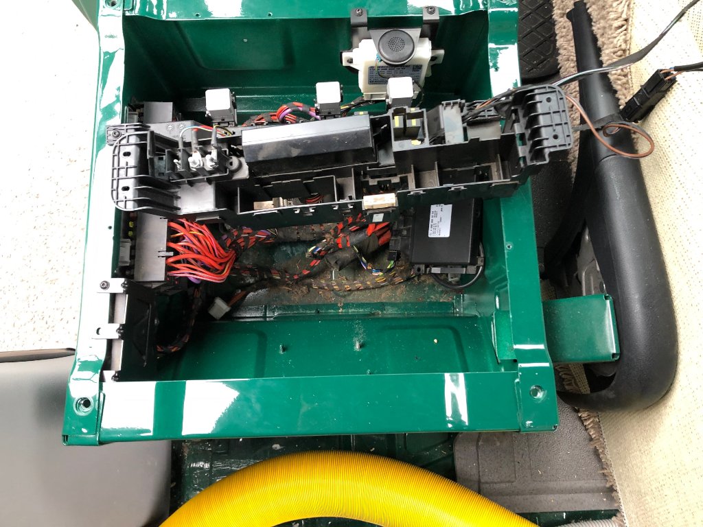

Wer Drehkonzept-Konsolen bestellt sollte ein Trinkgeld für den Paketboten bereithalten, denn das verdient der redlich.
Ich fand ziemlich ärgerlich, dass die Fahrersitz-Konsole nicht ohne Intervention passte, denn es dürfte wohl kaum noch einen W906 geben, der nicht wenigstens eine Traverse zur Halterung elektrischer Bauteile über dem Sitzkasten hat, wo die Konsole nicht drüber geht, weil das Versteifungsblech zu weit außen eingeschweißt ist. Die drei (!) Traversen nach unten zu versetzen war keine Option für mich (ist eh schon eng im Sitzkasten). Ich habe stattdessen an den Verschraubungslöchern dickwandige Hülsen zwischen Kasten und Konsole eingelegt und längere Schrauben besorgt, weil die mitgelieferten dann nicht mehr passten. Bei dem stolzen Preis der Dinger sollte alles passen und nichts mehr extra besorgt werden müssen, finde ich...
Ansonsten sind die Konsolen solide und gut gemacht.

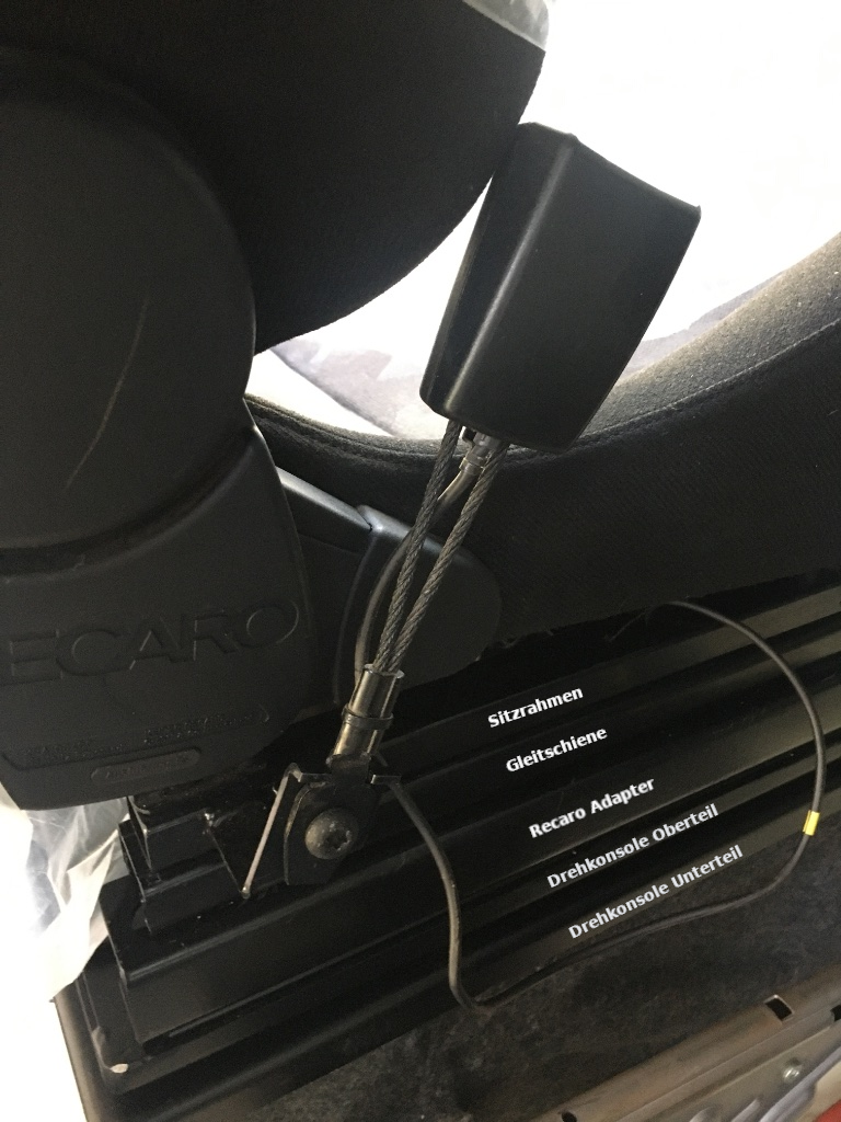

Und mich würde interessieren, ob es an der Konsole selber eine Befestigung für den Gurt gibt, damit sich dieser nicht mitdreht?
Danke!

Re: Drehkonzept Drehkonsolen. Wo gekauft?
Es wäre eher unangenehm, wenn sich das Gurtschloss nicht mit dem Sitz drehen würde. Denn dann wäre das Schloss im Wege, wenn man den Sitz drehen möchte.wlfnkls hat geschrieben: 27 Mai 2021 17:13an der Konsole selber eine Befestigung für den Gurt gibt, damit sich dieser nicht mitdreht?
Meine Drehkonsole hat zwar keinen Punkt, an der die Gurtpeitsche befestigt werden könnte, dafür aber der Sitzrahmen, bzw. der Sitzadapter. Siehe dazu dieses Bild von Kompass zum Aufbau mitsamt der Gurtpeitsche.

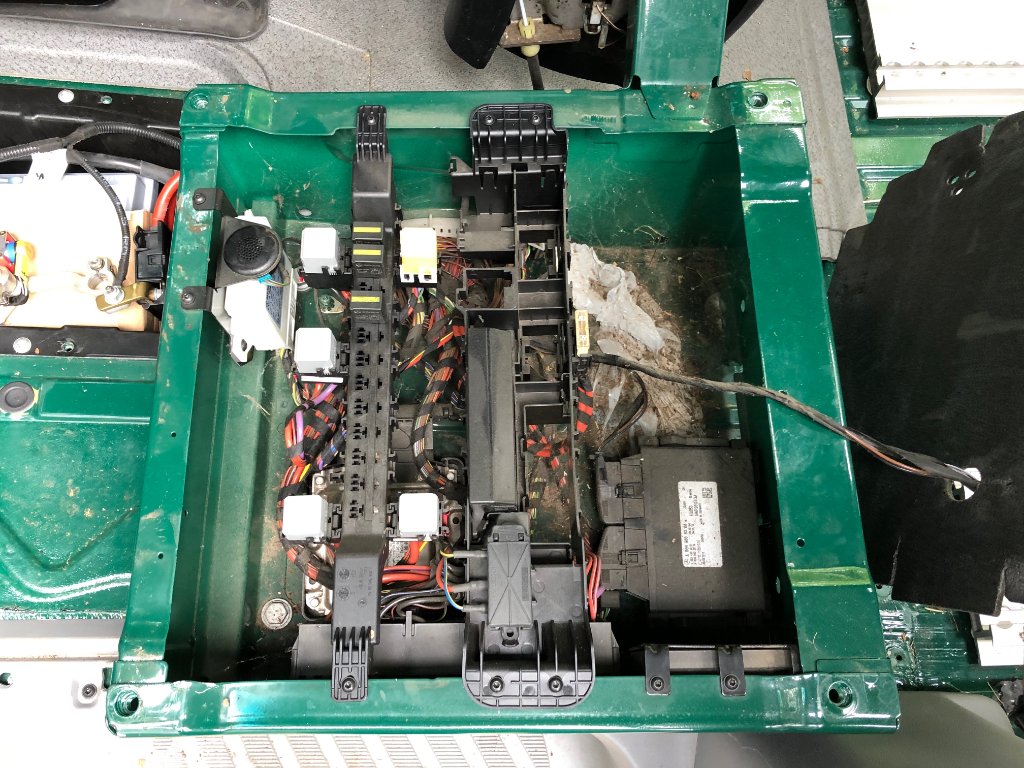

Komisch, bei mir war das absolut kein Problem. Die Konsole von Dreh-Konzept passte problemlos über die Traversen, da der Sitzkasten an den Ecken / Verschraubungen etwas höher ist, als in der Mitte, wo die Elektro-Traversen festgemacht sind. Das war bei meinem alten, niedrigen Sitzkasten und bei dem neuen Hohen so. (Auf dem zweiten Bild ist die Traverse gerade nicht verschraubt.)JanN hat geschrieben: 24 Mai 2021 22:54 Ich fand ziemlich ärgerlich, dass die Fahrersitz-Konsole nicht ohne Intervention passte, denn es dürfte wohl kaum noch einen W906 geben, der nicht wenigstens eine Traverse zur Halterung elektrischer Bauteile über dem Sitzkasten hat, wo die Konsole nicht drüber geht, weil das Versteifungsblech zu weit außen eingeschweißt ist.
