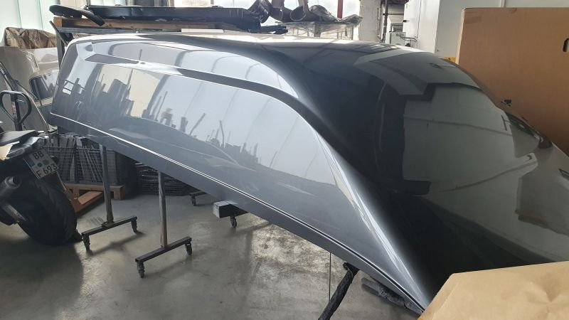

Dach ist lackiert!
Morgen erst nochmal ins Lager stellen! Ich komm leider die nächsten Wochen nicht zum Umbauen!
Grüße Chris
Grüße Chris

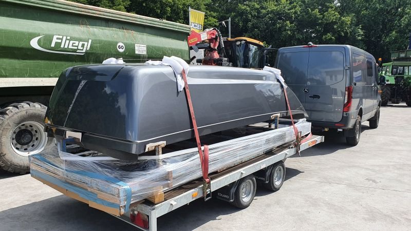

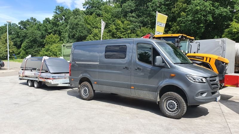

kommendes Wochenende ist Tag der Öffnung! Ich hab das Dach gestern aus der Lagerhalle geholt und zu meinem Freund in die Werkstatt gefahren. Da kommende Woche 2 seiner Mitarbeiter Urlaub haben ist in der Werkstatt nicht so viel los und die Landwirte sind eh grad auf den Feldern so ist die Bau- und Landmaschinenwerkstatt nicht so stark frequentiert wie üblich!
Ab Freitagmittag kann ich eine Spur belegen und die Sardienenbüchse aufschneiden!
Bilder kommen dann...
Grüße Chris
