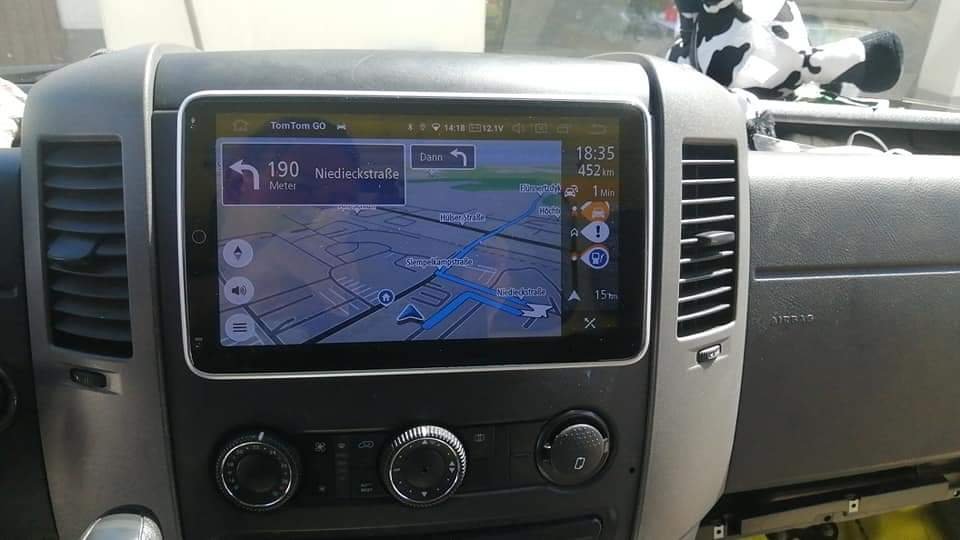

Ich habe mir dieses Xtrons Android Radio eingebaut. Was nicht funktionierte war die Scheibenantenne. Die habe ich jetzt gegen eine Dachantenne getauscht und bin begeistert über den DAB+ und FM Empfang. Was ich auch noch nicht lösen konnte, ist die Kopplung der Lenkrad Tasten mit dem Radio.

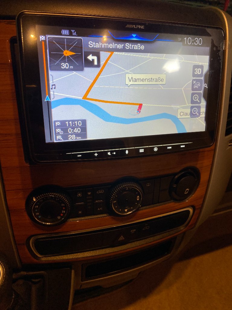

Die optische Ähnlichkeit der chinesischen Radios zu den vermeintlichen Vorbildern ist schon verblüffend, oder inzwischen Usus :?: :shock:
ALPINE INE-F904D
ALPINE INE-F904D

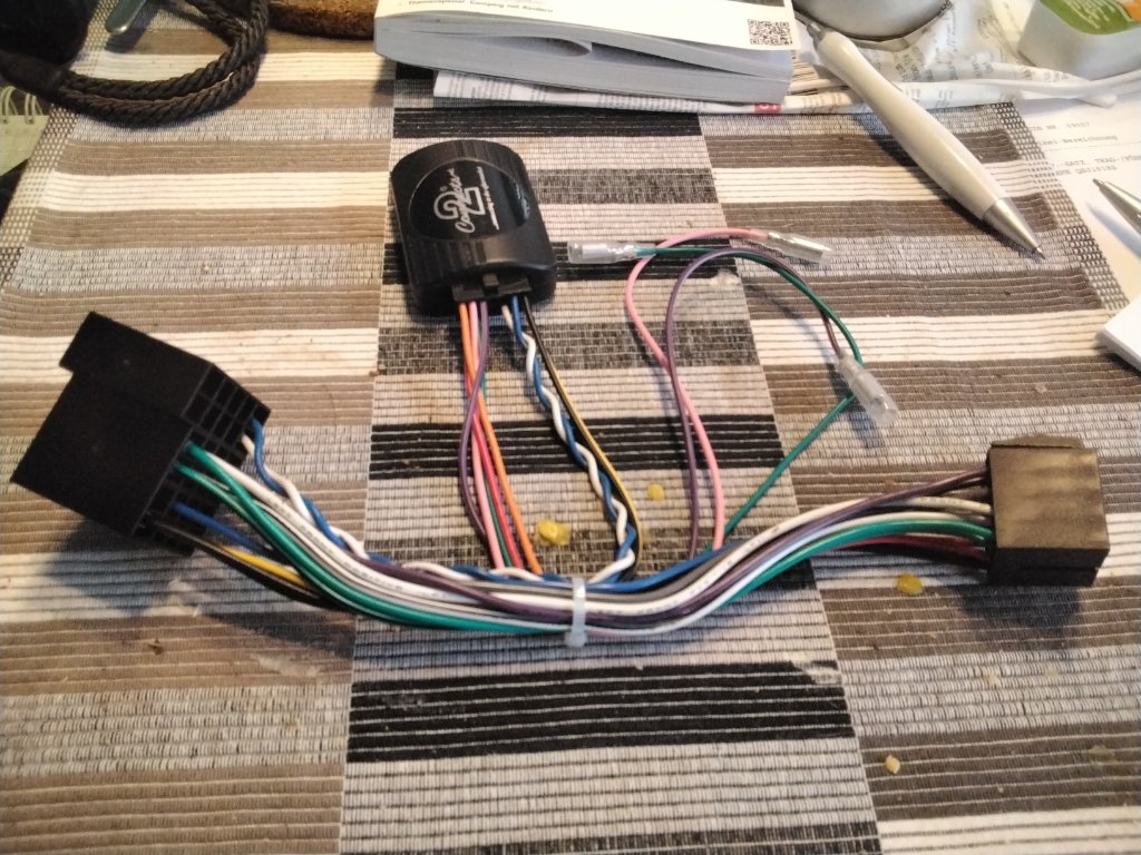

Wer kann mir bitte weiterhelfen? Für mein Xtrons Radio habe ich diese Adapterbox gekauft. Das blau/weiße, verdrillte Kabel ist vermutlich das Canbus Kabel. Wer kann mir bitte erklären, wo ich das Canbus Kabel im Fahrzeug finde?
Canbus Box
Canbus Box
W906 RTW 518 CDI
mit WAS Aufbau

Wenn du "nur" Radiovorbereitung hast liegt Can nicht am Radiostecker an und muss aus dem Fahrerfußraum hoch gezogen werden.
Aber was mich viel mehr wundert: Bei meinem Nachbau des Original Radios war der Can Konverter dabei, warum bei dir nicht?

hljube hat geschrieben: 06 Okt 2021 20:02 Wenn du "nur" Radiovorbereitung hast liegt Can nicht am Radiostecker an und muss aus dem Fahrerfußraum hoch gezogen werden.
Ich habe ein HL Lenkrad nachgerüstet und möchte gerne die Lenkradtasten nutzen. Warum beim Xtrons nichts dabei war weiß ich nicht. Danke für den Hinweis auf den Canbus Anschluss auf der Fahrerseite, den kenne ich noch vom E-Satz Anhängerkupplung.

Ich hätte ja auch einfach mal weiter oben gucken können und dann hätte ich gesehen, dass du kein für den Sprinter dediziertes Modell genommen hast...
Dann ist da logischerweise auch kein Can Konverter dabei.

MotoGrino hat geschrieben: 06 Okt 2021 19:44 Wer kann mir bitte weiterhelfen? Für mein Xtrons Radio habe ich diese Adapterbox gekauft. Das blau/weiße, verdrillte Kabel ist vermutlich das Canbus Kabel. Wer kann mir bitte erklären, wo ich das Canbus Kabel im Fahrzeug finde?
Update:
Ich konnte mein Problem lösen 😀 Die Canbus Box ist ist angeschlossen und die Lenkradtasten für laut und leise, und Telefon annehmen und auflegen konnte ich nun im Xtrons anlernen. Danke an alle für die Unterstützung. 🤘

ich möchte mir auch ganz gerne ein Android Radio zulegen, mag aber die aufgesetzten Displays nicht so sehr. Was wäre denn die maximale Bildschirmgröße, die ich in den 2-Din Schacht bekomme? Habe 7" Einbauten gesehen (mit Blenden), aber auch 9". Würde denn so eins passen?
