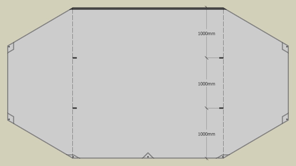

Eine wie oben in der Skizze dargestellte Box, bastel ich mir in „Heimarbeit“ zusammen und verschraube sie nur noch vor Ort. Sogar das Material dafür hätte ich noch vorrätig.

Ein Tarp (Mauritius XXL) habe ich bereits und von meiner Süßen abändern lassen.
Sie hat mir die angenähten Keder fein säuberlich abgetrennt und durch 40mm breites Gurtband ersetzt.
Darin stanze ich nach Positionierung der Haken, Ösen an den entsprechenden Stellen ein.
Das sehr große Tarp gefiel deshalb so gut, weil es auch seitlich etwas Schutz bietet. Um die Seitenteile bei Bedarf aufrollen zu können, haben wir zusätzlich Klettbänder vernäht. Siehe Skizze.
Drei Stellstangen hatten wir noch im Bestand und die sollten bei guter Positionierung, für eine halbwegs brauchbare Entwässerung sorgen.
Die bereits gekaufte Kederschiene ist übrigens mittlerweile anderweitig verplant. Siehe Detail weiter oben.
