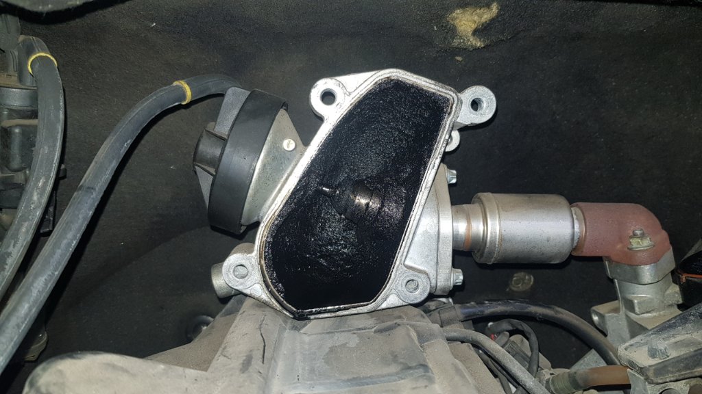

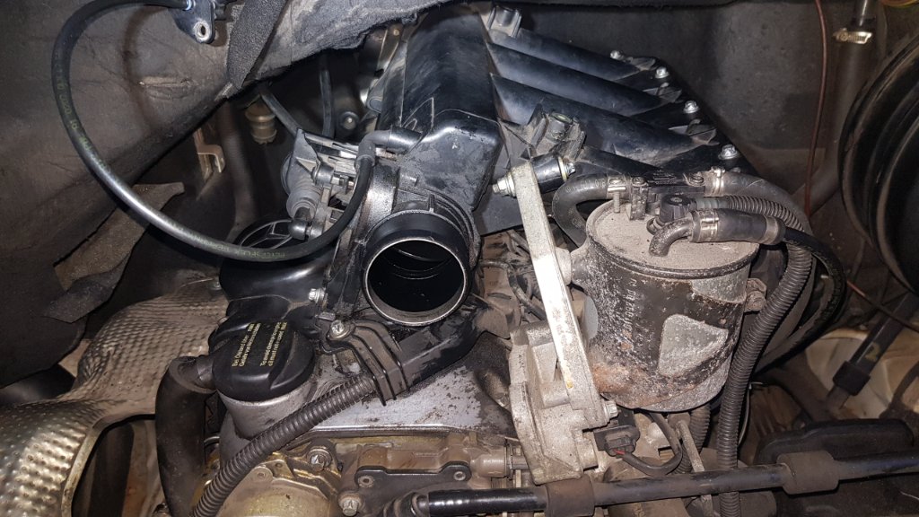

So. Heute hab ich den Nockenwellensensor gewechselt.
Beim Ausbau der Ansaugbrücke fiel mir auf, dass der Ansaugkanal und das AGR Ventil sich ordentlich mit Ölkohle zugesetzt hat. Auch am Saugrohr am Ladeluftkühler ist viel Öl zu sehen...
Sicherlich auch bis zum Messpunkt des Saugrohrsensors.
Nach dem Sensorwechsel eine Probefahrt. Der Wagen hatte gute Leistung und das Pfeifen vom Turbo konnte auch wahrgenommen werden. Auf der Schnellstraße gab es dann im vierten Gang wieder den Leistungsknick. Diesmal aber deutlich später bei 80Grad und nich wie vorher bei 60...
Ich werde nun das AGR Ventil ersetzen. Wie bekomme ich den Ölschlamm aus dem Ansaugtrakt ? Ist das überhaupt normal ?
Und kann der Ladeluftkühler voller Öl die Saugrohrtemperatur beeinflussen und dadurch dem Temperaturfühler das Signal zum Notlauf geben?
Danke vorab

das AGR
Nordmann
Beiträge: 214
Registriert: 19 Jan 2017 12:48
Re: 208 CDI Turbo/Partikelfilter/Diesel(Hochdruck)pumpe
#37
Beitrag von Nordmann »
Bißchen Öl im Ansaugtrakt ist normal.
Soweit ich das beurteilen kann sieht das AGR nicht übermäßig stark verkokt aus. Wichtig ist, dass es sauber öffnet und schließt.
Mit ner Vakuumpumpe kannst du an den Unterdruckanschluss gehen und das AGR so zumindest grob checken: ob es reagiert und wie der Sitz aussieht. Kostet nicht viel im Netzt son Ding. Auf jeden Fall weniger als ein AGR.
Das würde ich checken bevor ich ein neues AGR kaufe.

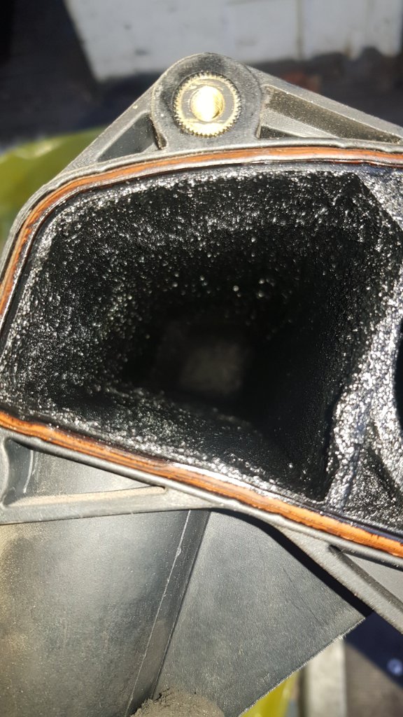

Der Werkstattmeister hat nach dem Ansaugbrücke gefragt, ob mir da beim AGR Wechsel etwas aufgefallen sei.
Ich habe auf die vVrkokung hingewiesen.
Heute gab es den Anruf, dass der untere Teil der Ansaugbrücke ( also der Teil kurz vom Motorblock ) weit über die Hälfte zugekokt ist. Außerdem seien da Klappen im Ansaugkanal :?: defekt. Welche klappent meint er ? ist da sowas wie ein Rückschlagventil ?
Teilenummer hat er mir gegeben 6110982407
Nun meine Frage: Gibt es unterschiedliche Ansaugbrücken ? ich würde den unteren Teil der Ansaugbrücke tauschen, der Obere Teil hat bei mir dank AGR die Aufnahme für diese kleine Druckdose mit Klappe im oberen Ansaugtrakt. Kann ich also das untere Teilstück (A6110903582) nehmen ?
Danke vorab !

Problem behoben ( vorerst ) :!:
Nach einer gefühlten Ewigkeit konnte das Problem behoben werden. Der Wagen fährt wieder wie gewohnt.
Wahrscheinlich lag es an einer Fehlerkombination.
- 2 Drallklappen waren defekt und dauerhaft geschlossen, dazu der Ansaugtrakt durch AGR verkokt.
- Ladeluftkühler war ebenfalls voller Öl ( wahrscheinlich durch Ölüberlauf bei zu hoher Ölfüllmenge )
beide Fehler führten zu hoher Ladedrücken und Notlauf.
- Der pneumatische Magnetschalter für den Turbo hatte auch einen Knacks weg.
Ich habe das AGR jetzt aus dem Unterdruckkreis isoliert und eine Ansaugbrücke ohne Drallklappen verbaut.
Danke für eure Hilfe ! :D
