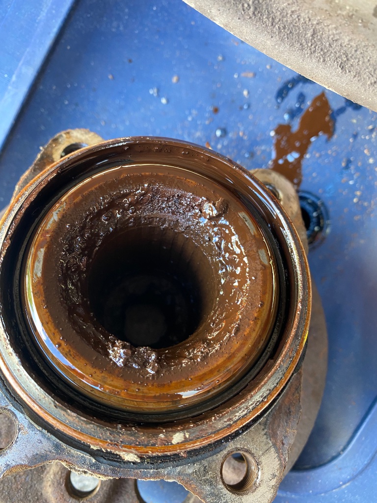

Hallo Leute,
war heute in einer spezialisierten Werkstatt für AT Getriebe, da mein Getriebe beim schalten kracht. Wenn ich von D in R schalte und umgekehrt.
Leider war es nicht das Getriebe, nicht nur, sondern die Hinterachse.
Er hat jetzt, berechtigterweise, einen hohen Preis aufgerufen…genau konnte er es auf die Schnelle auch nicht detailliert diagnostizieren.
Ich habe jede Menge technische Möglichkeiten, aber hatte jemand schon so einen Schaden?
Kann ja alles sein, Kegelrad, Tellerrad, Steckachsen.
Hab jetzt auch überlegt eine gebraucht zu holen.
Was sagt ihr?

Ich habe ein AT Getriebe. Die Hinterachse knallt beim Lastwechsel und beim schalten von D in R und umgekehrt. Zusätzlich sieht das Difföl bräunlich aus, obwohl vor 2 Jahren neu gekommen.
Um jetzt nicht sinnlos Geld zu verbrennen, hab ich überlegt eine gebrauchte Achse zu holen. Ich könnte diese zwar auch selber überholen, aber dazu muss man diese auch erst zerlegen und diagnostizieren. So richtig Lust und Zeit habe ich da gerade nicht.
Besser verständlich?
Deshalb die Frage ob die o.g. Symptome jemand kennt.

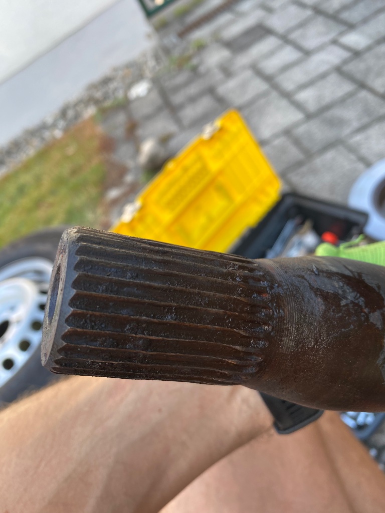

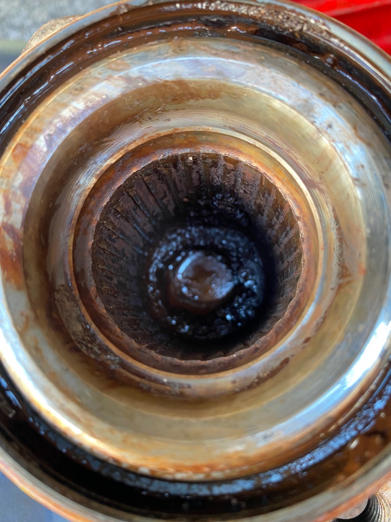

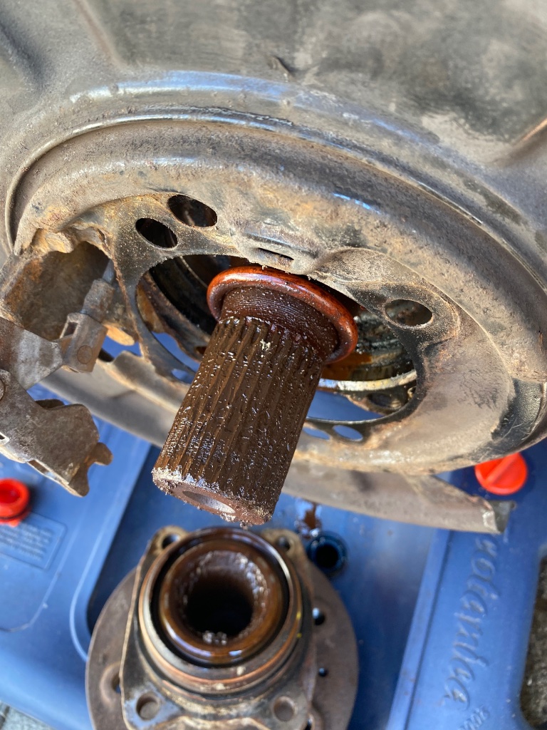

so nachdem ich ins Diff geguckt habe und in der linken Antriebswelle Spiel gesehen habe. Kann das hier.
Brauche jetzt NUR die linke Antriebswelle, beide Radlager, beide Ankerplatten.
Ich bin mir nur unsicher wo das Wasser her kam. Meine Vermutung ist durch den Radsensor. Warum der oben auf der Achse steht werden nur sie MB Ingenieure wissen😂

Ah schau an lag ich ja richtig, als alter LR Mann kennt man das Bild bei den Antriebswellen :mrgreen: :oops: . Bei den Unimogs gibt's das Bild auch nur am Diff. Eingang.

Rein aus Interesse. Kann man die Welle einfach rausziehen? Oder ist die irgendwo gesichert..?
Eisbär
Beiträge: 1450
Re: Differenzial kaputt ?
#42
Beitrag von Eisbär »
Bei anderen DB s ist die im Differential nicht gesichert, ich gehe davon aus das man die einfach rausziehen kann. C Klipps kenn ich eher von Nissan Patrol und Ami s.

14:59 hat geschrieben: 16 Jan 2023 15:48 Rein aus Interesse. Kann man die Welle einfach rausziehen? Oder ist die irgendwo gesichert..?
Kannst einfach rausziehen. Notfalls etwas mit dem Schonhammer an der Radnabe nachhelfen um das Radlager zu lösen.
