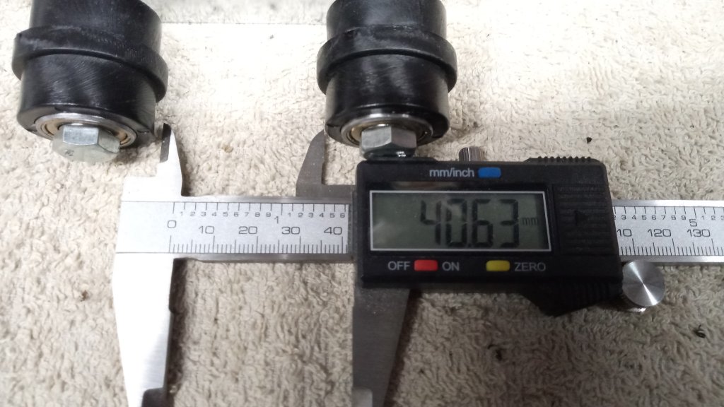

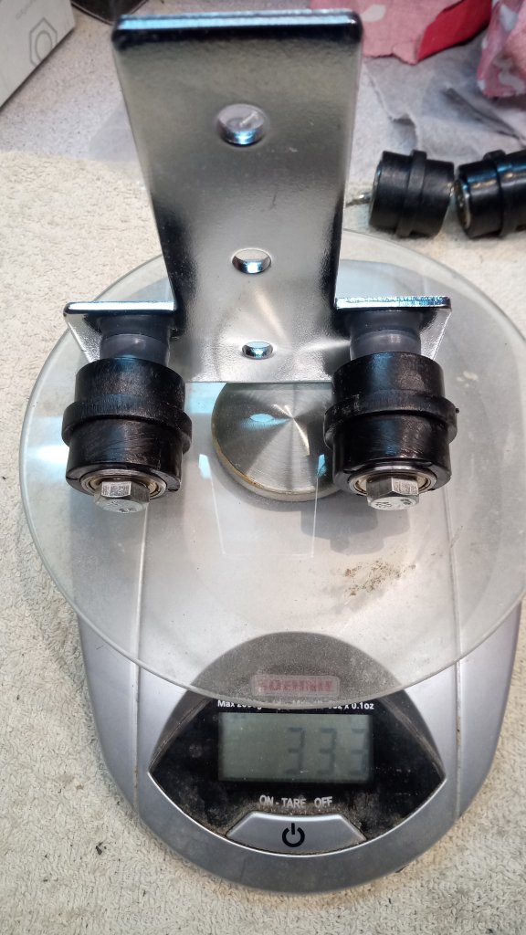

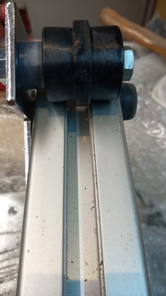

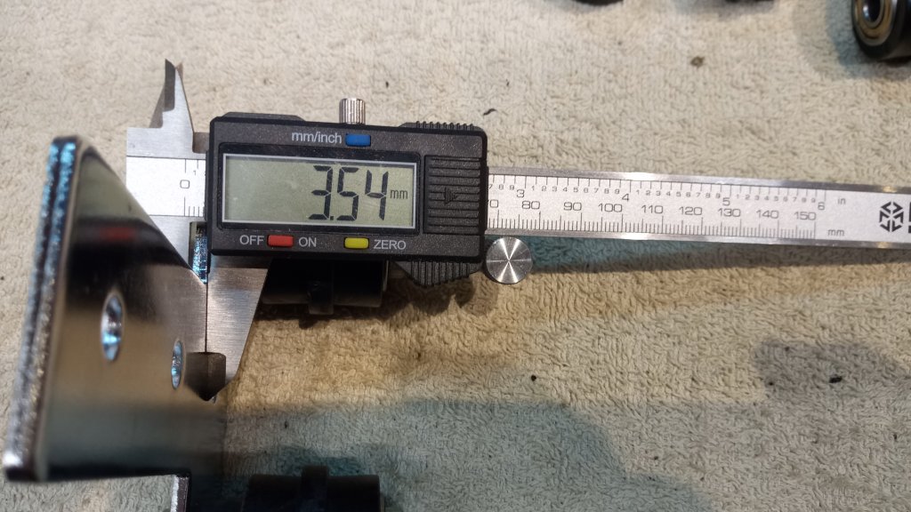

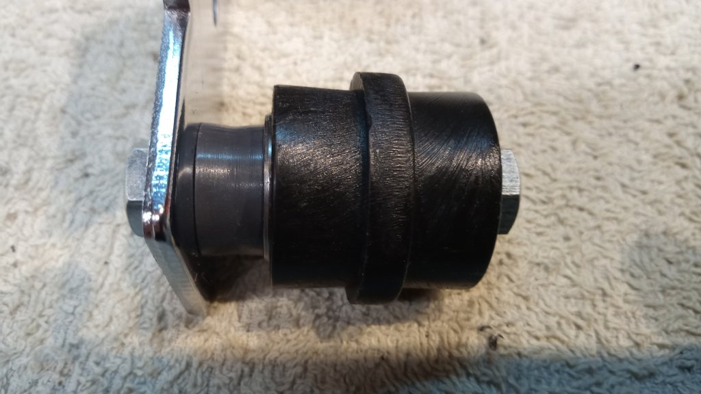

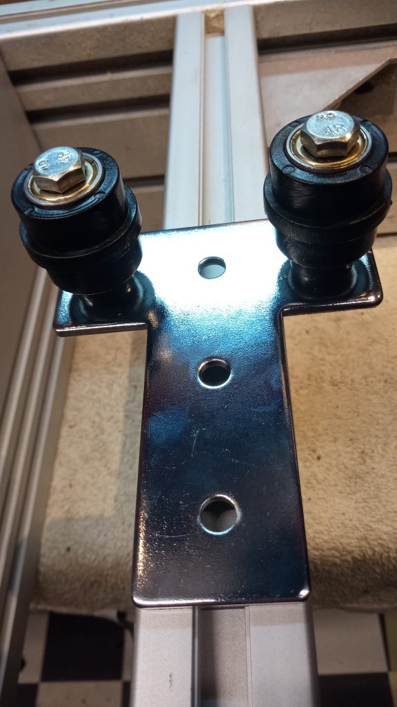

So, endlich sind die Teile da. So würde ich einen Auszug bauen.
Eine Kettenspannerrolle mit Mittelsteg. Hier auf dem Foto ein 45er Träger.
Zwei dieser Rollen an einem t-förmigen Knotenblech mittels M8 Schrauben befestigt. Als Unterlage eine Distanzbuchse.
Zwischen den Rollen sind genau 40mm Luft.
Bei 3,5mm Materialstärke sollte die Nummer auch solide sein.
Alles Massenware und relativ preiswert und problemlos zu beschaffen.

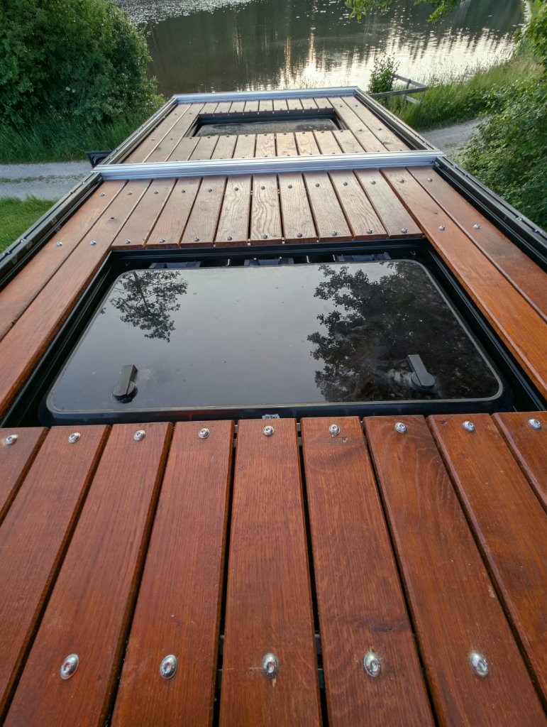

so,nach längerer Pause kann ich am Projekt ..ausziehbarer Dachträger ..weitermachen.
dazu die Frage nach geeigneten Dielen zum Begehen de Dachträger.
Ich würde gerne Dielen aus Duoglasien Holz verwenden.Die würde ich zum Schutz mit speziellem Holzöl behandeln.Gibts glatt oder mit feiner Riffelung..Lieber wäre mir Glatt,habe aber etwas Bedenken,dass dies recht rutschig sein kann.
Was empfiehlt ihr?

Glatt ist einfacher zu reinigen...

Ich lese mal mit… weil ich gern noch eine Hängematte/Hängesessel an ausziehbaren Stangen von unterhalb des Dachträgers bauen würde und evtl. die ein oder andere Idee nutzen könnte… :idea:
Auf dem Dachträger habe ich Thermofichte als Dielen geriffelt verbaut. Das muss nicht weiter behandelt werden, ist seit ca einem Jahr drauf und hält der Witterung gut Stand (Schnee, Kälte, Regen, Hitze) - der Autolack hingegen ist schon recht verblasst stellenweise :(
Man könnte die Dielen auch umgekehrt montieren, da sind sie glatt…

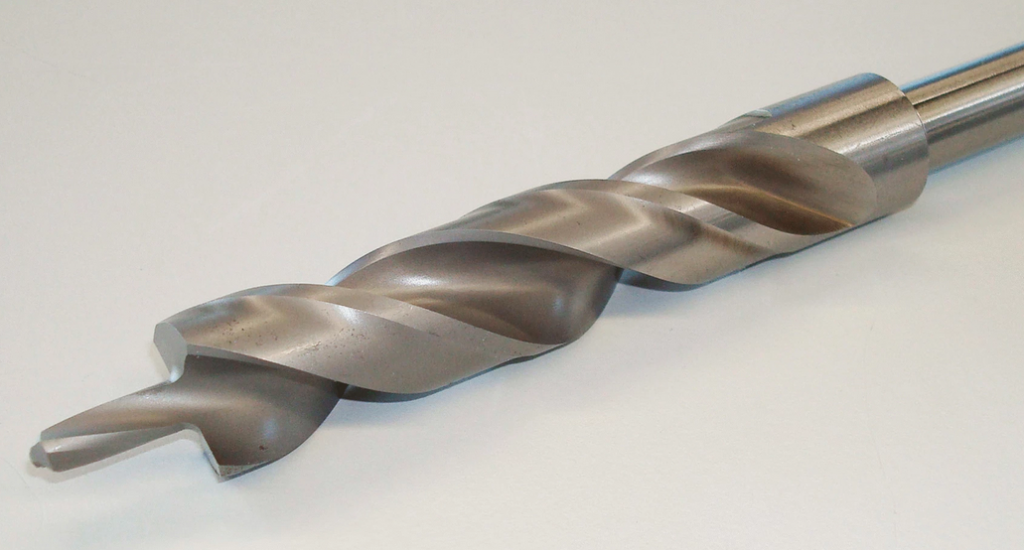

hat jemand ne Idee,wie ich den Profil Schlitz erweitern kann,um die Schraubenköpfe der M8 Imbus Schrauben zu versenken?Siehe Bild
Alle Senk/Zapfenbohrer die ich bisher gefunden habe,haben einen zuwenig langen Zapfen vorne zur Führung.Er müsste ja mindenstens 12,5mm sein,damit er wieder ins Aluprofil greift und führen kann.Den einzigen mit langem Zapfen habe ich bis jetzt bei Item gesehen,für stolze 110 Euro.
Mit einem Stufen/Kegelbohrer habe ich es schon versucht,der fast aber auch nicht in das Führungsloch im Profil.Irgendwie alles Murks

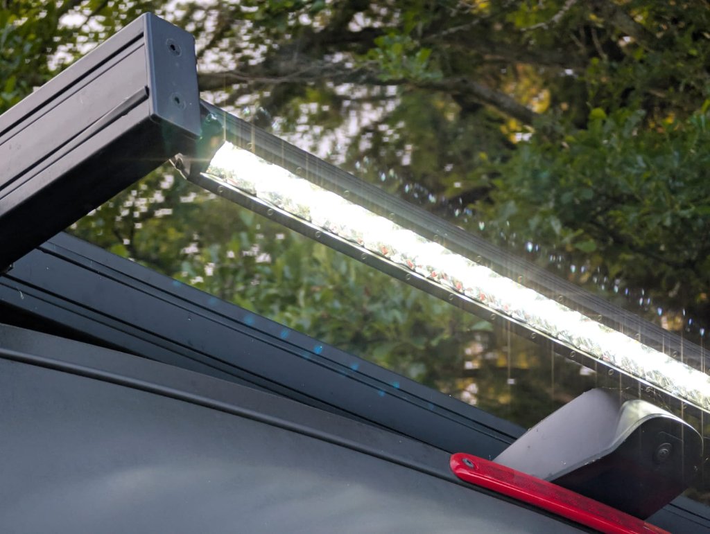

@rams: Wegen Optik, Stabilität und Allem bin ich voll bei dir. Saubere Arbeit, gefällt mir! Aaaaber was wiegt das Ding? Das dürfte beim 3,5t ein nicht unerhebliches Gewicht sein was da auch noch ungünstig weit oben schlummert. Mein Verhau aus 40er Profilen, 2x Solar und paar Funzeln wiegt ja schon irgendwo zwischen 40-45kg.

Beitrag von rams »
ja ,der Dachträger ist schwer geworden.ca 120 kg.Und klar ist das sicher nicht optimal.
Bis jetzt habe ich aber noch keinen wirklichen Unterschied im Fahrverhalten des 319 gemerkt.vielleicht hilft ja auch...B01 Fahrzeugausführung für Hochlast....etwas.
Bin jetzt zusammen mit dem Wassertank am Gewichtslimit angekommen.

Beitrag von Almaric »
Joa, die ganzen Verstärkungen bei den Stabis und Dämpfern helfen auf jeden Fall. Hab das Zeug auch drin. Trotzdem merkt man das die Fuhre etwas mehr schaukelt finde ich. Aber egal, gefällt mir trotzdem sehr gut was du da gezaubert hast. Schade das man sich bei sowas nicht austoben kann vom Gewicht her...oder nen 5t nutzen. Hätte ich ja schon mal Bock drauf und auch so ein paar Ideen :wink:
