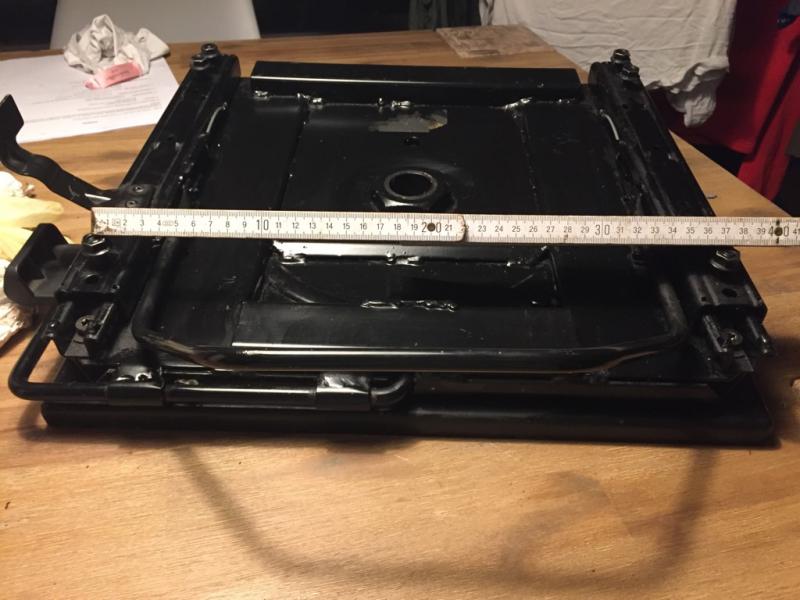

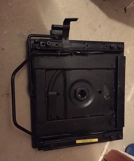

Weiß jemand, ob diese beim 906 passt und um welches Modell es sich handelt?
Danke und Gruß

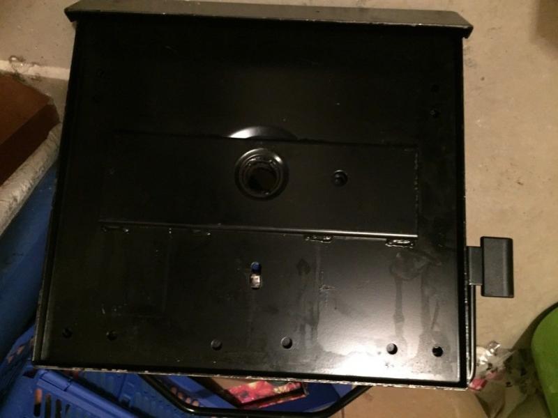

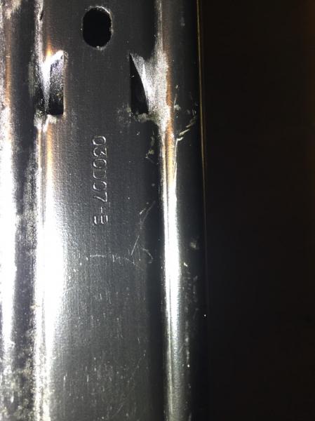

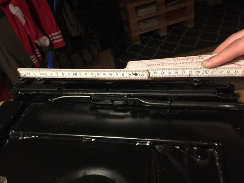

Noch 2 Bilder.

bei deiner Konsole sind ja noch die Schienen vom Sitz / Adapter drauf. :?
Ich dachte erst, daß das Drehkonzept ist, dann komen mir die Maße, Hebel & Aufbauten komisch vor.
Wenn die ab sind, könnte es eine sein - wobei: meine dreht deutlich weiter exzentrisch.
