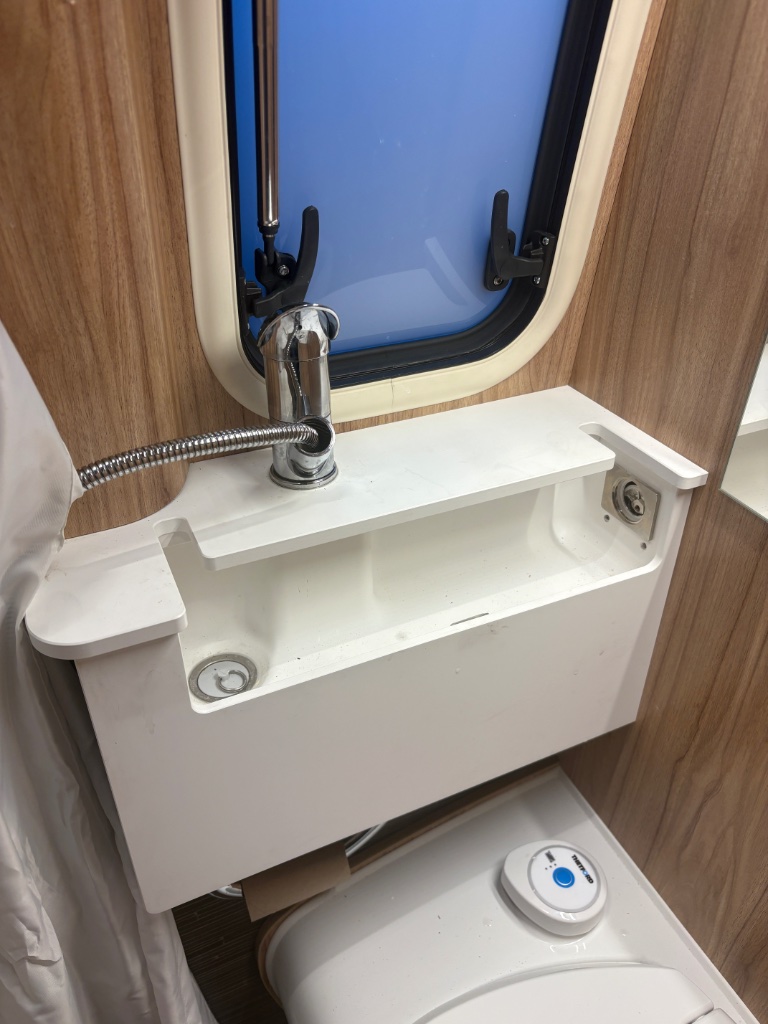

anschluss der duschbrause/hebel hat sich gelöst. alles wieder fest gesteckt, funktioniert.
nur: nun geht beim einschalten der pumpensteuerung (schaudt panel) die tauchpumpe an, und der wasserhahn in der küche reagiert nicht (kommt kein wasser).
dafür umso mehr im bad. tauchpumpe stellt erst ab wenn auf dem schaudt panel deaktiviert…
bin unterwegs und hoffe auf digitale hilfe. danke euch.

deine Beschreibung des Problems scheint in sich nicht stimmig oder unvollständig zu sein. Jeder Wasserhahn verfügt über einen Mikroschalter, der die Tauchpumpe beim Öffnen einschaltet und beim Schließen wieder ausschaltet. Wenn Wasser am Hahn der Dusche ankommt, scheint es nicht an den Ventilen oder dem Frostschutzwächter zu liegen. Die Ausage, der Wasserhahn in der Küche reagiert nicht, passt irgendwie nicht dazu.
Ich tippe eher darauf, dass der Mikroschalter am Wasserhahn der Dusche klemmt oder defekt ist. Ich würde an deiner Stelle den Hebel noch einmal „reparieren“ und darauf achten, wie der Mikroschalter durch den Hebel geschlossen und geöffnet wird.

habe nun den mikroschalter im bad abgehängt und damit läuft das system wieder gut (ein-/ausschalten der steuerung und küchenhahn). der scheint defekt gegangen zu sein, oder verklemmt? wenn ich den schalter anhänge an die 12v und manuell drücke (bis zum klick), oder offen lasse, ist das problem wieder da… wie muss die funktion genau sein, oder der einbau? auf was muss ich achten falls er wieder repariert werden kann?
zusammendrücken = hahn geöffnet und pumpenaktivierung, oder umgekehrt?
edit: das ding ist wohl im arsch…hab so ziemlich alles ausprobiert.
brauche einen neuen. ist ein reich oder?
gibts eine bessere, empfehlenswerte alternative (ausziehbar)?
