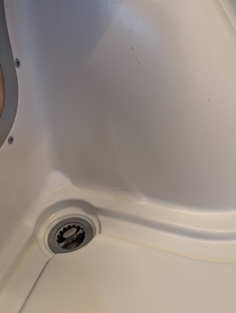

nach dem Sprinter-Treffen im Bayerischen Wald am vergangenen Wochenende habe ich leider eine sehr unschöne Entdeckung gemacht: Die Duschwanne an unserem Fahrzeug ist gerissen!
Da wir über Pfingsten nach Griechenland fahren und im Fahrzeug duschen möchten, benötige ich eine zeitnahe Lösung.
Dazu habe ich folgende Fragen:
- Welche Quickfix Lösung schlägt ihr vor?
- Ist der Austausch der Wanne in Eigenregie machbar?
- Wäre ein Umbau auf eine Metallwanne langfristig sinnvoll?
- Habt ihr Erfahrungen mit Metallwannen oder kennt Anbieter, die diese für den GCS führen?
Vielen Dank für eure Unterstützung!

Metallwannen speziell für den GCS kenne ich nicht, aber diese Firma bietet solide Qualität:Guy Incognito hat geschrieben: 05 Mai 2026 07:17 Habt ihr Erfahrungen mit Metallwannen oder kennt Anbieter, die diese für den GCS führen?
Unzerstörbare Duschwanne für Ihr Wohnmobil - Fromm Caravan Duschwannen https://fromm-duschwannen.com/
Ist aber kein preiswertes Vergnügen.

Wenn ich mir das Bild so ansehe, ich würde den Riss mit einem wasserfesten Klebeband abdecken und unterwegs - wenn notwendig - erneuern.

den Riss mit dem Dremel, zur Not geht auch ein Cutter, V-Förmig ausarbeiten. Dann fettfrei machen. Hier würd ich aufgrund der Kunststoffoberfläche eher Spiritus statt Verdünnung nehmen.
Nach längerer Ablüftzeit (einpaar Stunden mit Wärme) würde ich den Riss mit Epoxy kleben.
z.B.
https://www.atu.de/produkt/plastbond-zw ... tec-pet187
oder
https://www.r-g.de/art/155141DS
oder mein persönlicher Liebling...
https://www.ebay.de/itm/235103508976?mk ... kJoJfdASXl
Wenn Du noch mehr willst, dann machst das Epoxy, nach dem großflächigem Auftragen, mit dem Föhn warm ( wird für sehr kurze Zeit dünnflüssiger) und kannst dann sogar GFK Gewebe (https://www.r-g.de/art/190105 ) eindrücken. Noch etwas Epoxy obendrauf verstreichen und dann ist es wie laminiert. Vorsicht mit dem Föhn !
Quick and Dirty bei faserverstärkten Bauteilen:
Gerissenes GFK lässt sich,wenn der Spalt nur gering ist, übrigens auch gut mit Sekundenkleber (Cyanacrylat ) kleben . Durch die Kapillarwirkung wir der dünnflüssige Kleber in den Riss gesaugt.

Michael, so eine Vorgehensweise ist bei GfK Rissen, die keiner weiteren Belastung ausgesetzt sind, eine gute Lösung. Aber die Hymer Duschwanne bewegt/arbeitet bei Belastung. Insofern habe ich meine Zweifel, ob die Methoden hier helfen kann, den Riss mit so einer geringen Klebeflächen zu kitten?Windy-ZX hat geschrieben: 05 Mai 2026 09:41 ... Wenn Du noch mehr willst, dann machst das Epoxy, ...
Am Beginn und am Ende des Riss ein kleines Loch bohren damit dieser nicht weiter reißen kann, so nimmt man die Spannung raus.
Hymer B-MC 600
Zwei kleine Löcher auf jeden Fall.
Mein Favorit wäre Silikon, wenn es denn haftet. Wäre zeitlich ein kurzer Versuch. Nach einer halben Stunde die Raupe, die an anderer Stelle aufgetragen wurde, abzeihen. Wenn es geht, kein Silikon. Dann siehe oben. Wenn es richtig hält. Wie gesagt, dann Silikon. Ist nicht starr und resistent gegenüber Wasser und was man halt so in der Dusche noch nutzt.

Also da man ein GFK Dach mit MS Polymer auf eine Karosse klebt würde ich ja mal sowas versuchen, Riss muss man natürlich wie Windy geschrieben hat vorher V Ausfräsen.
Aber wenn ich mir das Photo so ansehen sieht das so aus als sei da schon Wasser unter dem Gelcoat nach oben gezogen.
Kann aber auch nen Schatten sein.

Mein Kulanzantrag wurde genehmigt. Ich bekomme, auf Kosten von Hymer, eine neue Wanne. Den Umbau werde ich selbst übernehmen.
Bis dahin werde ich den Riss kleben und zusätzlich mit einem Butyl Klebeband abdichten.
