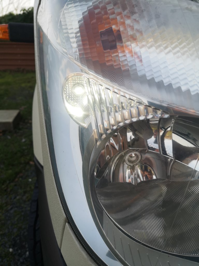

Zur Abwechslung und etwas abseits vom Thema mal was Positives:
Die Umrüstung der Standlichtbirnen war völlig problemlos, obwohl auch von Philips :roll: .
Ultinon W5W mit Zulassung, dazu Steckadapter von einem Ebay-Händler, ganz easy...

Beitrag von QA516 »
Der-Chris hat geschrieben: 22 Nov 2023 16:33 Hallo, danke für die Info. Hast du zu den Adaptern einen Link? Und sind die wirklich zugelassen oder muss da auch wieder jeder Scheinwerfer getestet und im Gutachten gelistet sein?
Die Adapter habe ich bei Ebay mit dem Suchbegriff "W5W Can-Bus Adapter gefunden"
Die Lieferzeit war direkt aus China mehrere Wochen.
Selbst basteln geht nicht weil man ja W5W Buchse und Stecker braucht.
Man könnte aber einen Widerstand mit 5W und 47Ohm in die vorhandene Leitungen hängen, was aber schwer fummelig werden würde.
Die W5W LED von Philips ist zugelassen.
Nach einer Kompatibilitätsliste habe ich gar nicht erst gesucht. :roll:
Als nächstes kommen die W5W auf dem Fahrerhaus dran.
Das wird komplizierter weil man da die Widerstände nicht so leicht unterbringen kann.
Und dann fehlen nur noch die Blinker, dann hätte ich komplett LED vorn und hinten :D .
Seitenblinker sind kein Problem mit Osram BA15S in Amber (nicht zugelassen) und Widerstand im Blinkerverlängerungskasten eingebaut.
Blinker vorn ist schwieriger, da braucht es eine BA15S mit versetztem Pin in Amber, habe ich noch nicht gefunden-
