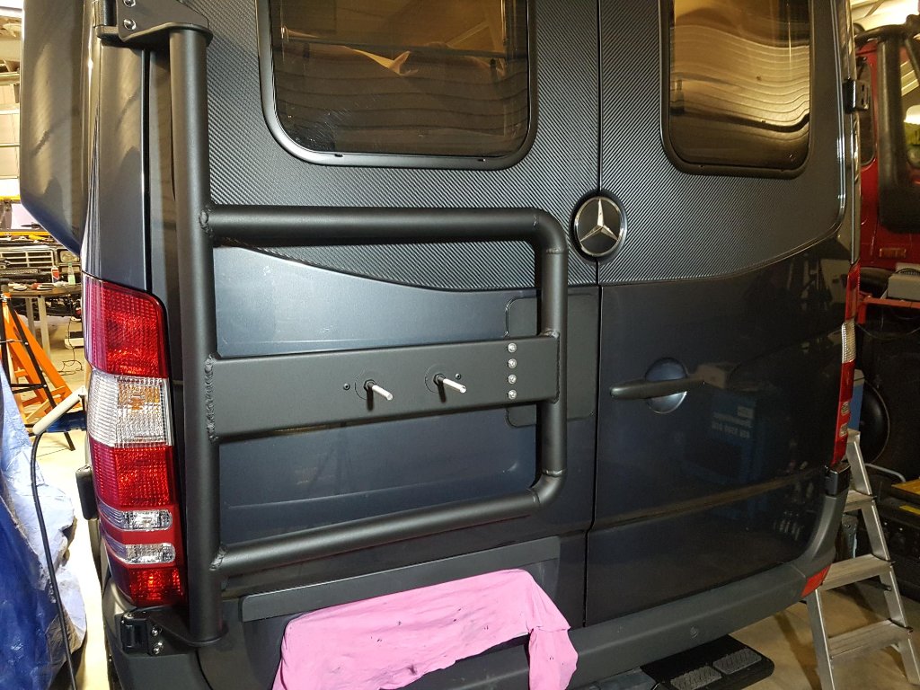

Trittstufe Eigenbau aus Alu
Ersatzradhalter Eigenbau aus Alu Gewicht 5,2 kg

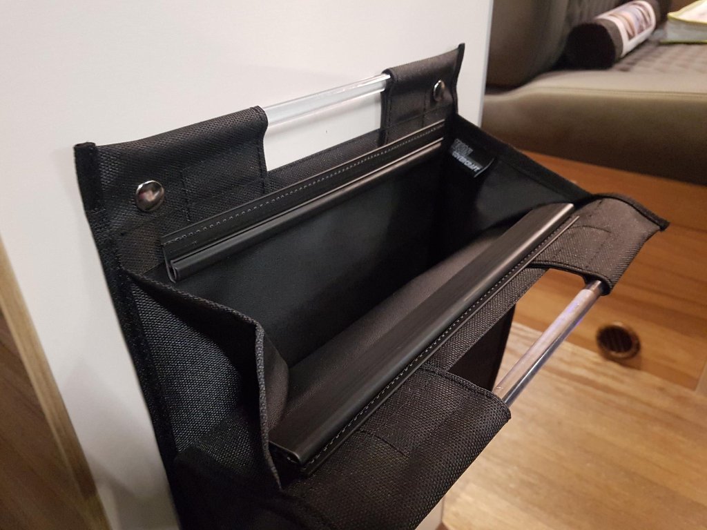

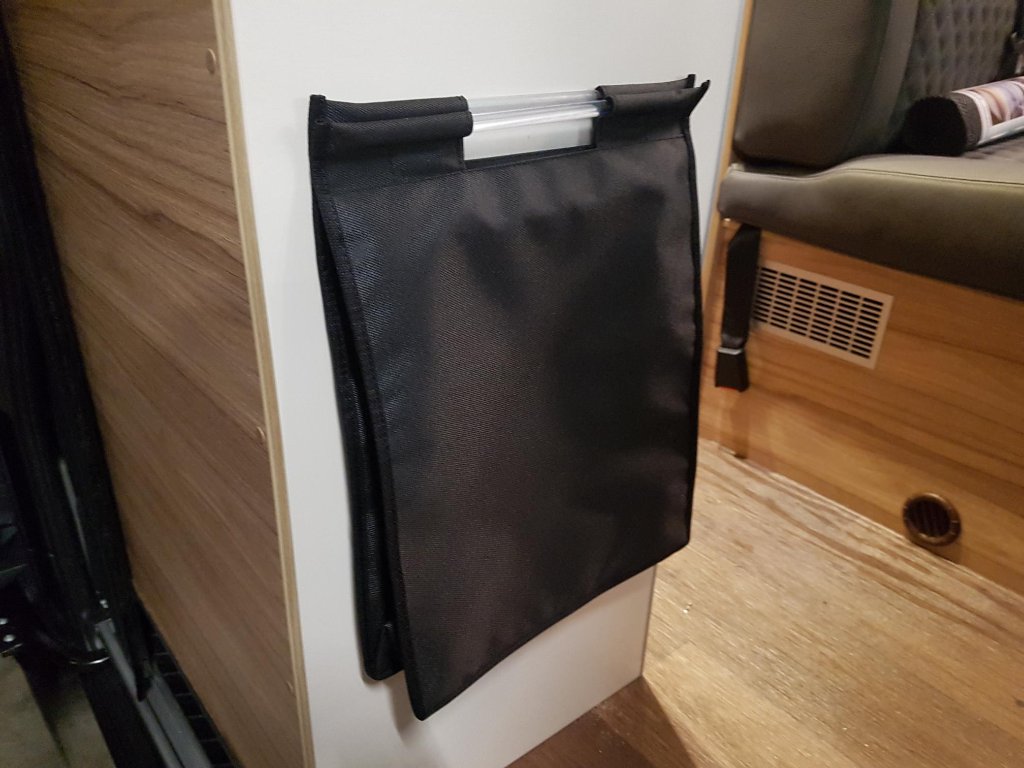

Und hier noch ein schöner Müllbehälter in den man eine Plastikmülltüte hineinklemmen kann.

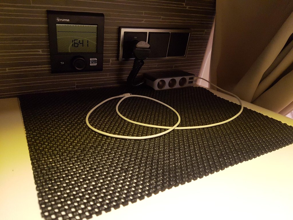

Und die Ladestation / Usb Anschlüsse

Der Ersatzradhalter sieht wirklich gut und wertig aus aus.
Du solltest über eine Serienproduktion nachdenken. Es sollte
mich nicht wundern, wenn es hier im Forum einige Abnehmer
gibt. Mich eingeschlossen :)

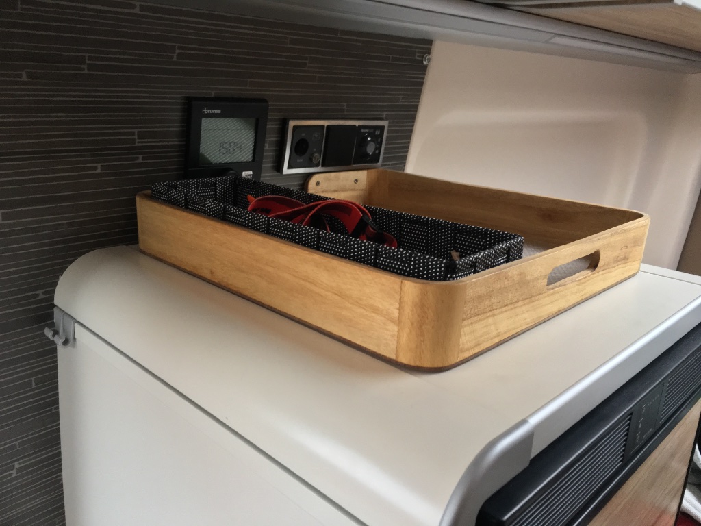

eine kleine Anmerkung zur Ladestation auf dem Kühlschrank:
Tablett auf Kühlschrank
Für ein paar Euro gekauft, Antirutschfolie und zwei Schrauben in die Wand. Tesastripes hab ich zur Reserve dabei, aber waren bisher noch nicht nötig. Es hat schon einige Bremsmanöver überstanden und nichts ist rausgeflogen

obwohl ich mit einer Wasserstrahl-Schneidanlage, einer Kantpresse und einer eigenen Pulverbeschichtung arbeite, selbst Alu schweißen kann, glaube ich nicht, den Halter zu einem konkurenzfähigen Preis herstellen zu können.Leider habe ich keine Rohrbiegemaschine denn dann könnte man die Schweißbogen weg lassen. Dazu kommen Dinge wie Gewährleistung, Anbauanleitung , Tüv-Abnahme, Haftungsfragen Versand usw.. Es wird ein Unikat bleiben.
Ansonsten stehe ich zur Beantwortung von Fragen gern zur Verfügung.

Träget sieht echt gut aus. Schwenkt der Träger direkt mit der Tür mit auf oder wird der zuvor weggeschwenkt und dann die Tür geöffnet?
Wie sind Befestigung und Scharnier gelöst.

er schwenkt mit der Tür mit, ist durch die 4 Löcher der Scharniere verschraubt. Die schwarze Platte an der Tür ist mit PU- Klebt und dichtet vollflächig spannungsfrei geklebt, es gibt keine Bohrlöcher. Der Reifen liegt an dem Rohrrahmen mit der Flanke an, so bildert das Rad und der Halter eine verzugfreie Einheit.
Micha
