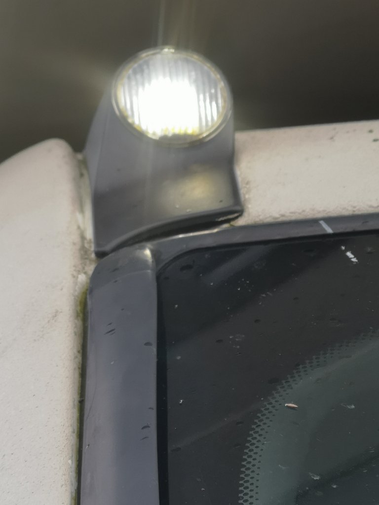

Hier noch die 5W Glühbirne.
Und hier die Philips W5W LED.
Es ist ein Widerstand von 47Ohm nötig.
Ein 5W Keramik Widerstand passt noch gut in die Kunststoff Abdeckung.
Ich habe ihn mit kurzen Kabelstücken an die Kabel zur Birne angelötet.

Nur so als Info, die gibt´s auch original in LED Ausführung ohne BasteleiQA516 hat geschrieben: 24 Nov 2023 13:36 IMG_20231124_130809.jpg
MfG. quattropit
