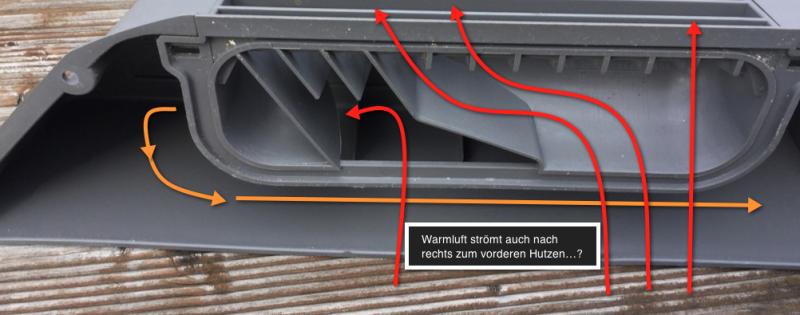

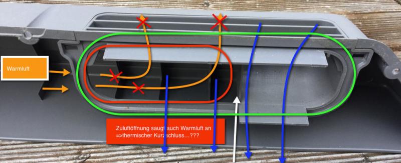

Dr_Indy hat geschrieben:Nabend.
Im Innenraum sind eigendlich die Aluluftschienen verbaut gewesen, die habe ich rausgenommen. Viel Wirkungsgrad ist dadurch verlorengegangen, daher decke ich die Öffnungen immer mit dem Brett ab.
Bilder im nächsten Post.
Da ich mich auch gerade mit diesem Thema beschäftige (siehe Bild) die Frage, saugt Deine Heizung zusätzlich Frischluft von unten an? Auf den Bildern ist jedenfalls ein Rohr zu sehen was nach unten zeigt...
etwas verwirrend die Perspektive mit den beiden Schläuchen, dort sieht es jedoch so aus als ob die LSH im Umluftbetrieb arbeitet.
Zum Wirkungsgrad, kannst Du etwas näher darauf eingehen, kann es sein dass die Abdeckung einen "thermischen Kurzschluss" verursacht wenn Ansaug- und Austrittsöffnung zu dicht bzw. nicht durch ein Trennsteg im inneren des Luftführungskanals getrennt sind ?
Den Luftführungskanal ( Nr.24) habe ich bereits zu liegen, überlege jedoch ob ich diesen einbaue da an dieser Position ein Küchenschrank verbaut werden soll, den ich notfalls höher setzen könnte, mein Kanal ist ca 10cm hoch und hat im inneren eine seltsame Luftführung.
Torsten
