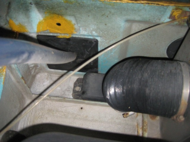

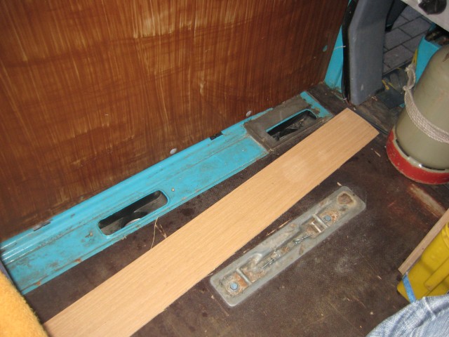

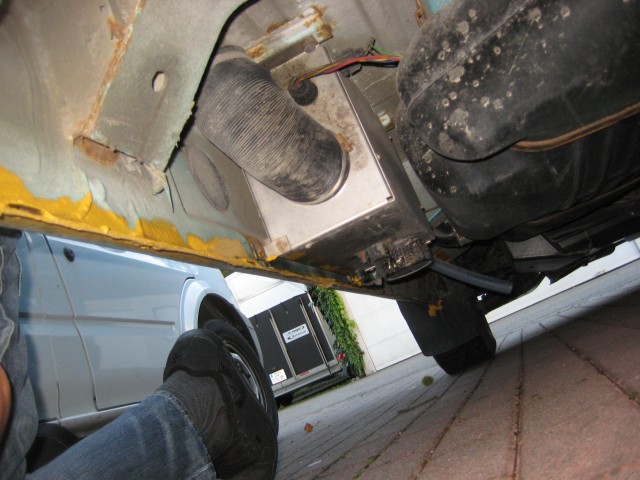

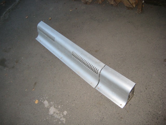

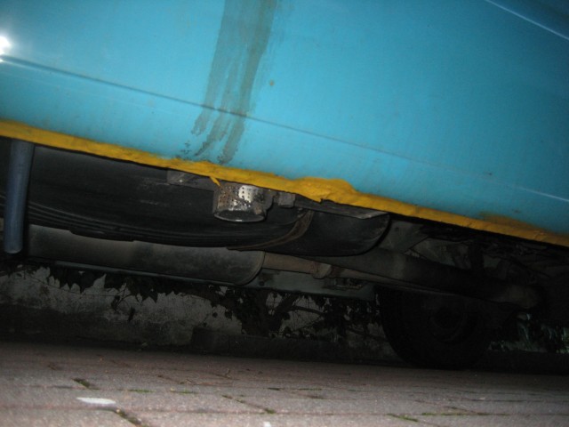

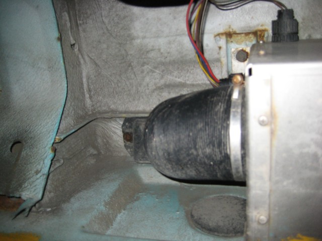

Re: Standheizung - Airtop ST 2000 ST
Beitrag von Dr_Indy »

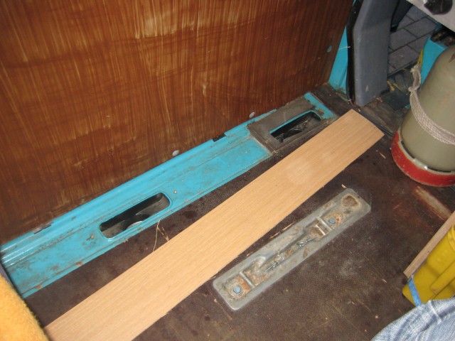

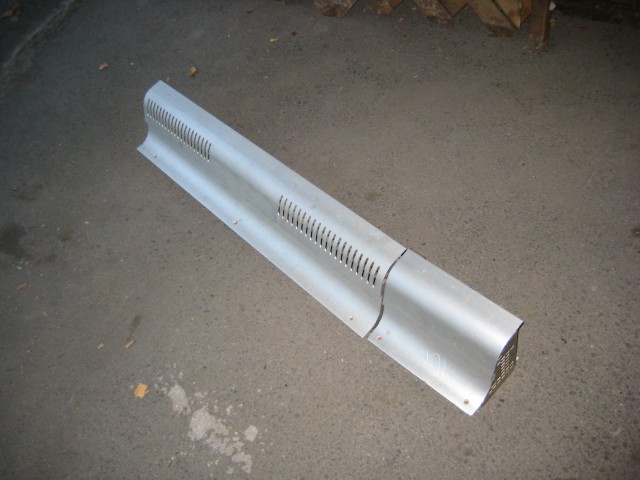

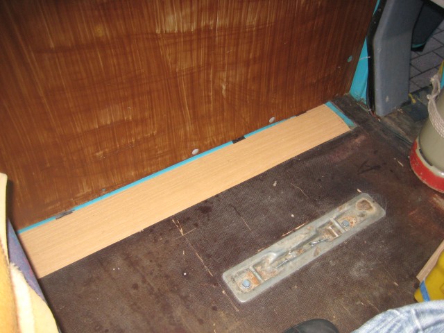

Nabend.
Ich hab auch schon von Leuten gelesen, die die Heizung im Beifahrerkasten untergebracht haben. Soll aber auch nicht so doll sein.
Ich habe gerade mal ein paar Bilder gemacht. Lasst euch von dem allgegenwärtigen Siff nicht täuschen, ich hab das coolste Auto der Welt! :wink:
Im Innenraum sind eigendlich die Aluluftschienen verbaut gewesen, die habe ich rausgenommen. Viel Wirkungsgrad ist dadurch verlorengegangen, daher decke ich die Öffnungen immer mit dem Brett ab.
Bilder im nächsten Post.

Ganz herzlichen Dank für die Fotos!
Deine Heizung ist ja sogar neben dem Tank verbaut - das könnte je nach Abmessungen bei mir auch passen und dann würde ich das auch so machen.
Welchen Typ Heizung hast du denn verbaut?
