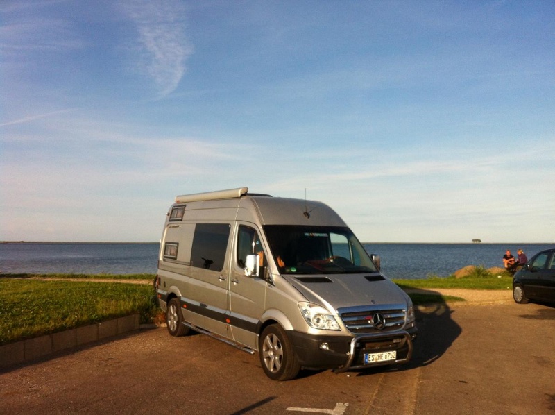

Hier mal ein paar Bilder der F65 seitlich und vorn, damit Du mal ein Gefühl dafür bekommst, wobei bei Befestigung an der C-Schiene die Markise glaub nicht ganz so eng anliegt, allerdings hab ich sie inzwischen etwas weiter nach vorn verschoben:
Ich hab meine gerade etwas weiter nach vorne bewegt, so dass es mir bei geöffneter Schiebetüre vorn nicht mehr reinregnet.
Willst Du allerdings eine längere Markise als die 320-er anbringen, sieht der Überstand wegen des hinten leicht und vorne stark abfallenden Daches nicht gerade gut aus.
Du kannst aber durchaus eine längere Markise montieren, hinten bündig, vorn dann weit überstehend bis auf deine äußeren Fahrzeugmaße, aber die Optik ...

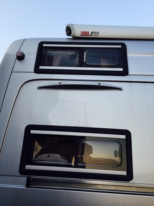

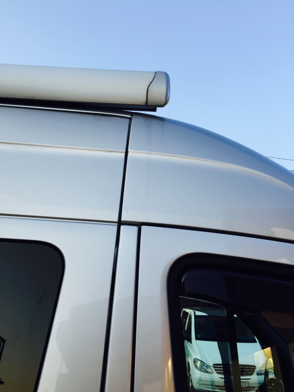

Hier im Vorbeigehen noch 2 Fotos, da hab ich die M. Schon etwas nach vorn gesetzt, wie du siehst ist hinten noch ordentlich Platz bis zur Stoßstange, welchen du nutzen kannst!
Der Überstand über den vorderen Halter hinaus dürfte keinerlei Problem darstellen, ggf. ein leichtes Windgeräusch!

Mir geht's ja gerade um den "unschönen Überstand nach vorn", denn genau mit dem möchte ich ja bezwecken, daß es a) nicht seitlich in die Schiebetür hineinregnet und ich b) noch n bissel was von der Beifahrertür abdecken kann. Darum ja die Überlegung: 370er, hinten "bündig", vorn überstand...

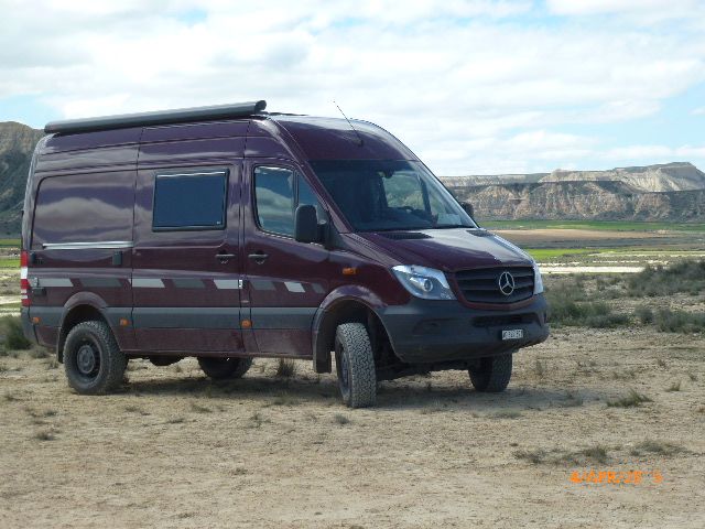

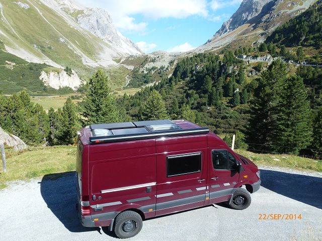

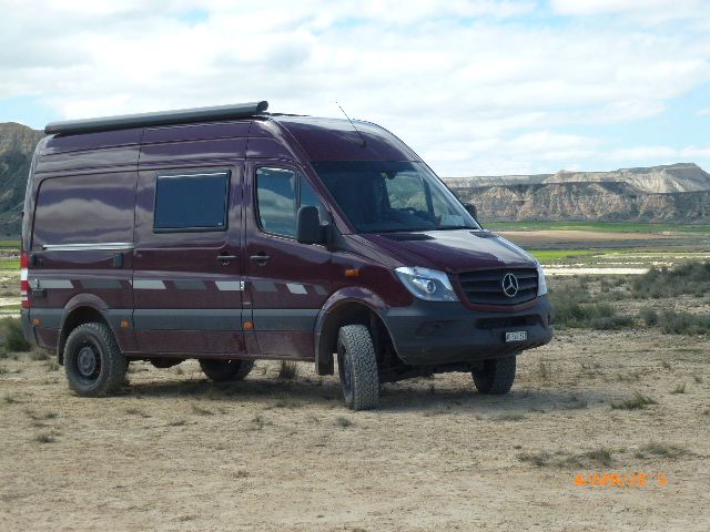

Re: Markise NCV3

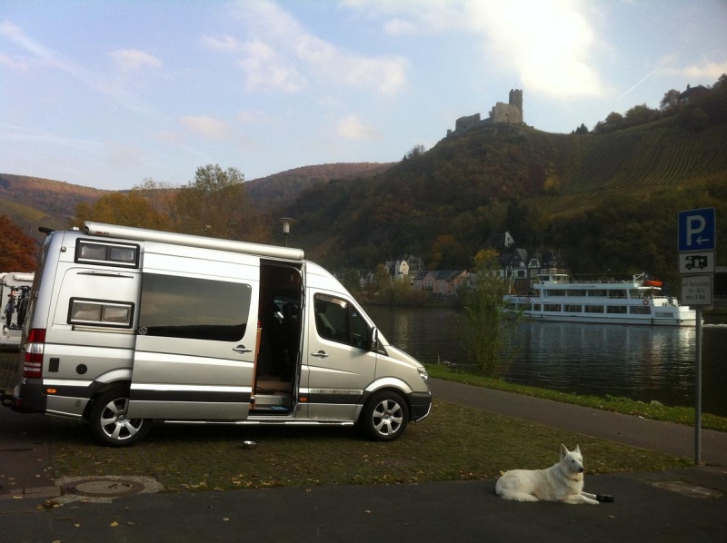

Anbei ein Bild wie ich die an meinem auf der C-Schiene festgemacht habe, für mich war wichtig das ich die Stützen auch am KaWa anbringen kann. An der Front passt die Stütze so genau an die B-Säule.
Sch-Türe muss geschlossen sein beim aus-/einfahren der Markise. Ich habe oben an der Sch-Tür einen "PKW-Faltzschutz" angebracht dass wenn die Markise sich doch mal an der Tür oben streift die Farbe nicht abgeschabt wird ..
Hoffe das hilft euch mal weiter.

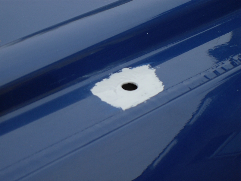

Re: Markise NCV3
Liebe Gemeinde,

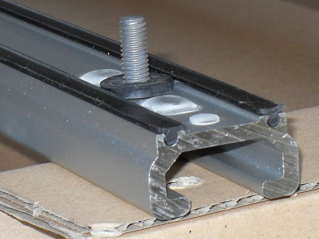

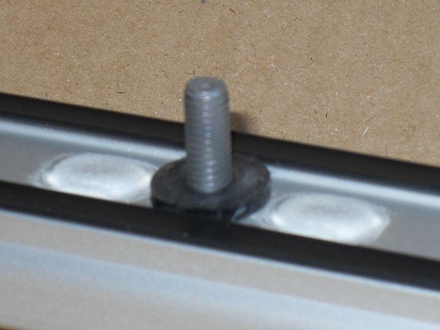

habe auf menem Sprinter (Bj 2008, mittlerer Radstand, Serienhochdach) keine vormontierten Gewinde für die C-Schiene, daher Zölzer-Caravanschiene verklebt und verschraubt, 2 Querträger fürs Kanu, der vordere etwas höher wegen der Aufbauhöhe der Heki Midi-Haube (vorn auf der Caravanschiene 2 kurze Zölzer Längsholme längs übereinander, hinten nur einer). Nun möchte ich eine Markise montieren, vermutlich ne Fiamma F 45 in schwarz, 2,6 m breit, und zwar nach Möglichkeit unter den Zölzer-Querträgern montiert, denn die Adapter von Fiamma dürften nicht mit der Caravanschiene funktionieren. Vielleicht könnte die Markise dann auch etwas höher sitzen und die hier ausgiebeig beschriebenen Probleme mit der Schiebetür könnten sich evtl erledigen. Hat jemand von Euch diese Variante schon einmal realisiert oder gesehen? Sicherlich muss ich dazu erst einmal beide Querträger auf die gleiche Höhe bringen, also den hinteren auch mit einem zusätzlichen Längsstück erhöhen, aber das ist unproblematisch. Schwieriger erscheint mir ein Adapter, der eine Montage der Markise an den Holmen ermöglicht. Vermutlich würde wohl auch ein dritter Holm notwendig, oder was meint ihr? Oder hat jemand einen Adapterfür die Caravanschiene zur Hand? Dann könnte ich die Markise auch zwischen den beiden Holmen montieren ...
Ich freue mich auf Eure Antworten!
GGFan

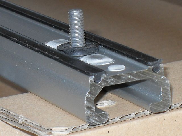

Re: Markise NCV3
Hallo GGFanGGFan hat geschrieben:Liebe Gemeinde,
habe ... keine vormontierten Gewinde für die C-Schiene,
Gibt es auch nicht.
An der C Schiene sind Gewinde Bolzen fest montiert die durch das Dach gesteckt werden und dann von innen mit Mutter + gr. Unterlegscheibe fest gemacht werden.
