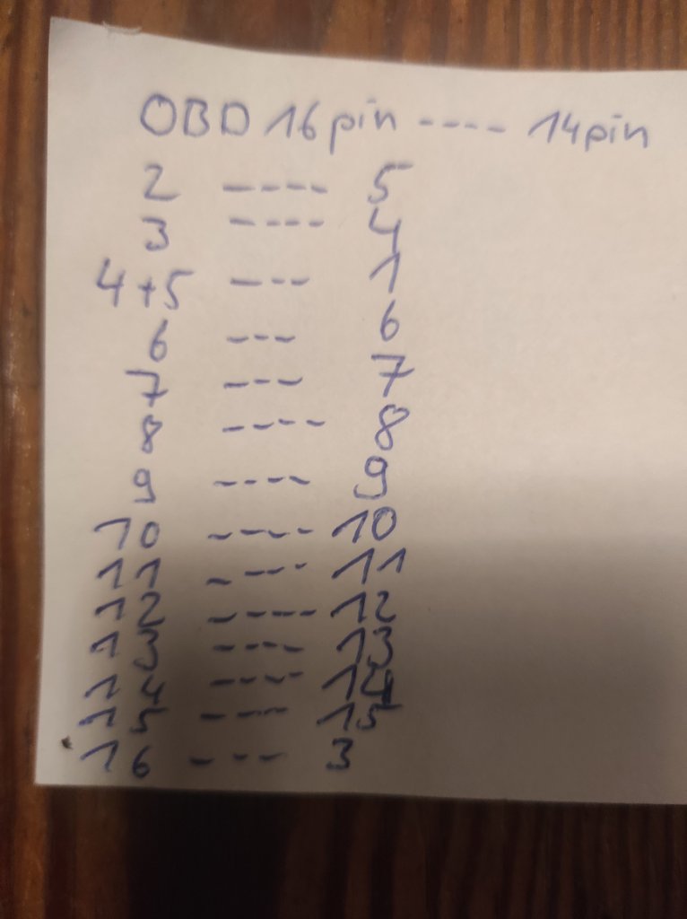

Hast du da ne Übersicht oder kannst eine erstellen, welcher pin zu welchem geht?horstsachs hat geschrieben: 25 Jan 2025 05:13 Entscheidend ist weiterhin das richtige Adapterkabel. Es muss voll belegt sein.
kannst du das ggf durchklingeln? das wäre so hilfreich!!! bin seit Wochen damit am rumärgern...

Re: Lt diagnose... Fehlercode auslesen... wer weiss wie?
In Ermangelung an Zeit habe ich die Pinbelegung aus der Beschreibung übernommen. Sollte so passen.
