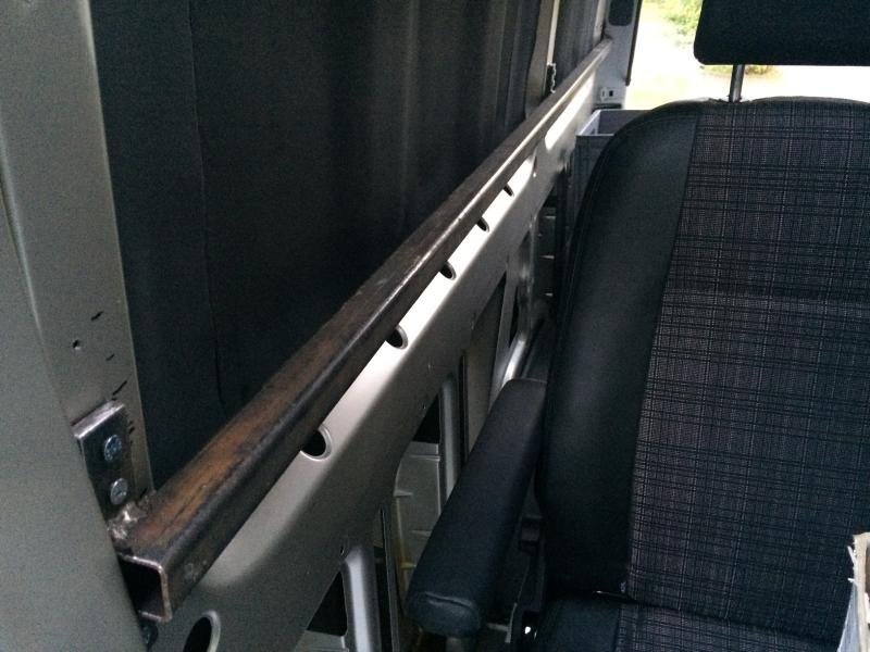

Gar nicht so leicht sich für eine Höhe vom Heckbett zu entscheiden, will aber noch drin sitzen+bequem ein- u. aussteigen können also wurden es 93,5cm vom Boden aus.
Natürlich wieder heavy duty :roll: , wird ja knapp 2,7m lang :D (nicht das ich so groß wäre, aber es gibt schon mal ungebetene Gäste...)

sehr gut, ich bin auch am überlegen...... mehr Gepäckraum, weniger Schlafkomfort ... einen Tod muss man sterben, ich werde aber auch auf jeden Fall si bauen, dass ich noch sitzen kann im Bett, ist mir sonst zu unkomfortabel.
Hast du das selber geschweißt .... ich bin neidisch... da hört es bei mir auf, aber genau deartige Auglagen für da Heckbett benötige ich auch gerade ... ich habe hier mal ein paar Schlossereien abgefahren, die haben Summen aufgerufen ... ohne Worte :-)

jense hat geschrieben:... mehr Gepäckraum, weniger Schlafkomfort ... einen Tod muss man sterben
Ja genau, hat mich auch ein bisschen gequält, aber gut schlafen ist wichtiger als Gepäckraum, zumindest für mich. Kommt das Moped rein, kommen da noch "Füßchen" zwischen, also Liegefläche hoch bocken sozusagen...
jense hat geschrieben:Hast du das selber geschweißt ....
Mit einem Schutzgasschweißgerät sollte eigentlich jeder, nach ein bisschen üben, schweißen können; war aber E-Hand, schon schwieriger, zumal wenn man wegen Sonntag nicht flexen kann... blöd ist halt, dass man 'nirgends' außer bei Bekannten ein Gerät leihen kann, zumindest habe ich nix gefunden.
Habe als Längsrohr Vierkantstahlrohr 35x35x3mm genommen, ist mit 2,8kg/m zwar schon schwer aber dafür durch die 3mm auch recht stabil, Stahlrohr ist hier halt deutlich kleiner als Alu. So ein Bett müsste man wahrscheinlich 4x bauen bis man eine optimal leichte aber auch haltbare Konstruktion raus hat...

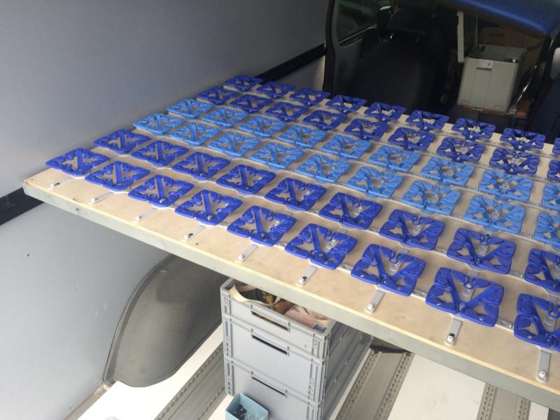

Die eigentliche Bettauflage wird 3 geteilt und ist aus Rechteckrohr 40x30x2. Somit ergibt sich dann als Schlafhöhe 93,5+4+6+6=109,5cm; ist dann ähnlich wie bei Henry aber 2,5cm weniger (bin 7cm kleiner/2=3,5 + die 2,5 = sind 6cm - puhhh, dann muss ich nicht den Kopf einziehen :wink: ; bin ja auch nicht verheiratet :P )

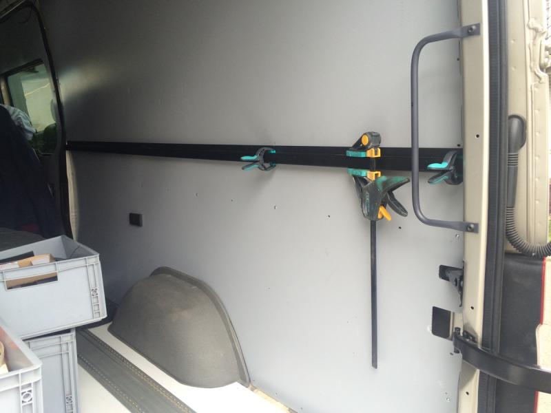

Heute noch die Auflagewinkel, die die Wandverkleidung halten, aufgeklebt:

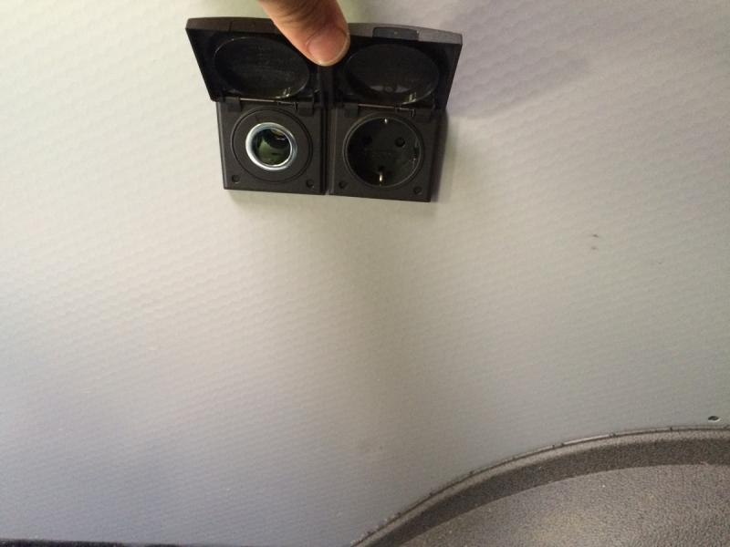

Die Berker-Steckdosen Integre sind schon etwas Feines und jetzt alle verbaut (230V: 1 unten, 1 oben, 2 vorne Beifahrersitzkiste und diverse 12V).
Bett mäßig geht es voran, es ist nur mühsam, die richtigen Maße zu ermitteln (zwischen den Schienen 168cm, der 1.te Rahmen dann 171,5cm). Die anderen leicht verjüngend, da die 3 Teile im Transportfall aufeinander liegen sollen, der Sprinter aber nach oben leider schmaler wird...

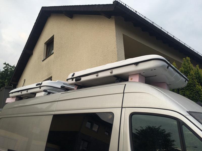

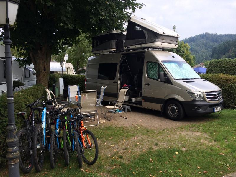

Dachreeling umständehalber zu verkaufen... da ich die Dachboxen nicht gut demontieren konnte (waren auf den Querrohren der Reeling verschraubt) bin ich nun auf Dachträger von Atera umgestiegen, die kann man senkrecht nach oben abheben (Garagendecke); dabei dann auch noch 2 Thule-Träger für die Plattform dazwischen montiert... ach ja, man könnte immer weiter schrauben, wenn das Gewicht nicht wäre... beim Fahren hört und merkt man ja eh nix.
So im Urlaub angekommen, passt alles.
