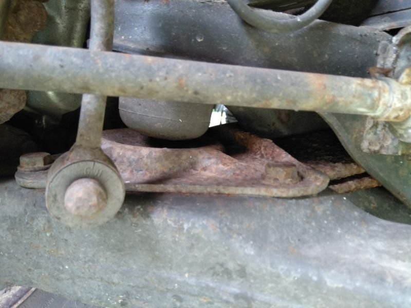

Ich hang hier auch mal an, weil hier schön so viel schönes geschrieben ist
In Urlaub mit ~3500KG Zusammengewicht war ein Stellplatz ziemlich Eng und muß ich mit vollausgeschlagen Räder Parkieren. Dann fiel mir auf das es am VA aussieht als ob nicht viel Federweg übrich ist.
Schön von der Kauf hängt der LT vorne etwa 10cm Tiefer als Hinten, ich habe das immer zugeschieben an die 3200KG Ha und 1750KG VA. Gestern auf die Waage, 1440KG VA und 1600KG HA. Auf die HA ist noch etwa 10cm Federweg, aber vorne sieht so aus: Wie zu sehen habe ich die LT46 VA mit Doppelfeder, sieht Rostig aber nicht gebrochen aus (L/R sind gleich)
Beim Fahren merkt man kaum was, knallt nicht fühlbar auf die Gummi's, aber ich habe nicht viel vergleich ob das Fahrverhalten so gehört...
Scheint mir nicht normal bei nur 1440KG auf die VA?
Es ist ein ehemaligen mobile Werkstattwagen (4450KG immer etwa Zusammengewicht) gewesen. Sind die Feder einfach mude?
Wie sieht das bei ihr andere Doppelbereiftenfahrer aus?

Re: Querblattferder VA
Ich hab jetzt die GFK-Feder vom 6T drin und er federt angenehmer ohne auf die Gummis zu schlagen. Vorher sah es eher noch enger aus als bei dir. Lag fast auf der leere 4,6t.
An meiner doppelten (+verstärkten!) Stahlfeder ist nix zu erkennen. Hatte entspannt sogar noch die gleiche Krümmung wie die GFK.
Hast du mal ein Bild vom jetzigen Abstand zum Endanschlag !
Da ist die GFK Feder vielleicht straffer.
Leider nicht zur Hand. Würde sagen jetzt passt mein Daumen quer drunter. Vorher war der Gummi tief in der Mulde drin, gerade so, dass man dachte er liegt auf (war aber nicht der Fall).
Man sollte auch bedenken, dass sich die Gummilager der Feder setzen. Mitunter vielleicht mehr als die eigentliche Feder.
