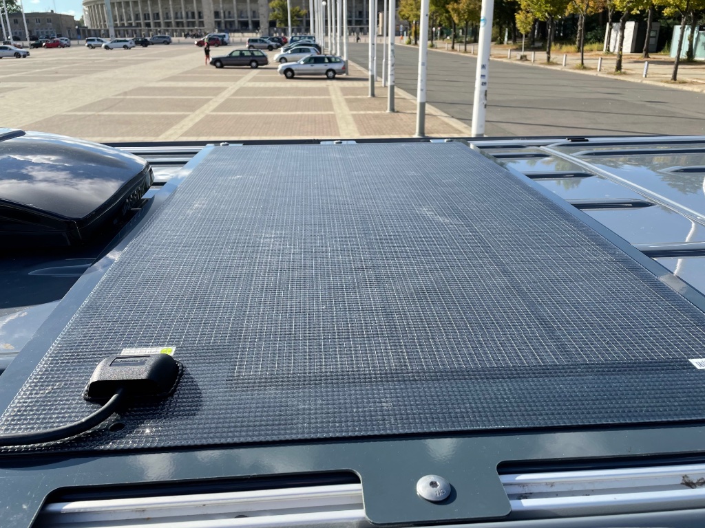

Ich würde es so machen wie bei Exilaltbier.
Durch die zusätzlichen Vierkantrohre ergeben sich mehr Klebestellen um das Modul zu fixieren und zu versteifen.
Auch die Unterlüftung ist gegeben,
Das Modul nur an den C-Schienen zu verkleben wäre mir zu instabil und eine Versteifung mittels einer Platte stört die Kühlung durch das Unterlüften.

Deine Anordnung auf dem Dach, ist fast identisch mit meiner.
Ich habe vor dem Panel ebenfalls eine Haube verbaut, allerdings einen Maxxfan.
Der sorgt zumindest im kritischen, mittleren Teil des Bleches für Windschatten.
Was die Kühlung des Panels betrifft, stimme ich dir absolut zu.
Die Module sind für eine vollflächige Verklebung konzipiert.
Die Tatsache, daß Aluminium ein sehr guter Wärmeleiter ist, plus die zusätzliche Hinterlüftung, sollten in dieser Konfiguration jedenfalls nicht von Nachteil sein.
Und auch ich fahre selten schneller als 120km/h

Hallo Tom, ja ich kann auch Hochdeutsch, und das Alublech ist nur ein Rahmen, ich habe unter den Modulen das Blech ausgeschnitten.

Dein Modul ist ein anderes wie meins.
Wattstunde empfiehlt eine Verklebung, mit einem sündhaft teuren Tape. Siehe Skizze.
Mein Händler hat mir zu einer flächigen Verklebung mit Sika geraten.
Insofern macht es für mich keinen Sinn, am Blech rumzuschnibbeln.
Gruß Tom

Servus Tom, I hob di scho vastandn
. War ned enrsd gmoand.
Ansonsten glaube ich das der Wind Faktor soweit hinten keine grosse Rolle mehr spielt, zumal die Luke auch noch davor sitzt wie du ja auch schon richtig bemerkt hast. Mach es mit Sika und das Ding hält Bombenfest. Ich würde auf jeden Fall die untere Platte etwas vorbiegen sonst kann es sein das dir die Solarplatte reisst wenn du die danach am Dach festmachst und dabei etwas nach biegst.
Gruss Henry

Feddich!
Da rappelt, pfeift und flattert nix. Bin aber noch nicht schneller als 130km/h gefahren.
Zudem liegt die Chose so flach auf dem Dach, daß sie von unten nicht einsehbar ist.
Soll ja schließlich keine Begehrlichkeiten wecken.
Gruß Tom

@ WeeGee: kannst Du uns bitte noch etwas über die von Dir verwendeten Solarmodule berichten (Hersteller, Typ, Leistung, ggf. Preis)???
- espressol (13 Okt 2021 23:28)
Re: Flexible Solarmodule auf Sprinter-Dach kleben
@ harleyman,
das Modul hat die Bezeichnung: WS150EFX-HV Marine Solarmodul.
Für mich war entscheidend, mit nur einem Panel bei maximaler Flächennutzung auszukommen.
Und die Erfahrung hat gezeigt, dass ich mit 150W gut zurecht komme. Ist allerdings etwas hochpreisiger.
Gruß Tom
Gruß Tom

für die Energieversorgung in meinem Sprinter, ist eine PowerOak Bluetti AC200P im Einsatz.
Die Powerstation hat einen eingebauten MPPT-Laderegler, der eine Eingangsspannung von 35 - 150V verlangt.
Da ich spätestens alle drei Tage am Landstrom hänge, reicht mir die verfügbare Energie locker.
Gruß Tom
