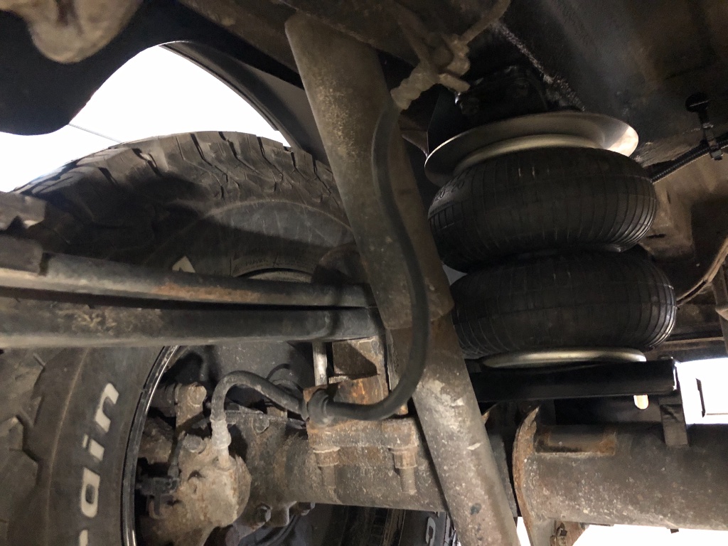

So die VB SemiAir comfor am Freitag bestellt, am Sonnabend geliefert, am Sonntag eingebaut, heute zur Dekra Abnahme und jetzt muss ich sie mir nur noch eintragen lassen. Das schwierigste war den Unterbodenschutz Abzukratzen. Bei Einbau drauf achten das alle Aufkleber drauf bleiben und gut sichtbar sind... das war für den Prüfer das wichtigste. :roll:

Ich bin die Josi, Studentin und neu hier und haben mir vor kurzem einen Sprinter gekauft. habe heute ebenfalls die VB Semiair erhalten und wollte sie morgen montieren. Bin sehr auf den Unterschied gespannt. Fahre einen 4x4 mit Doppelblattfeder werksmäßig.
Eine Frage haben ich noch: ich habe die einfache Variante der Federung, also ohne Anzeige.
Wie habt ihr denn die Luftschläuche verlegt, also gekürzt und trotzdem gut zugänglich.
Freue mich auf Antworten gerne auch mit Bild 😄

Hi, habe die Ventile in der Sitzkiste, man kommt so gut dran wenn die Tür offen ist und sie sind vor Verschmutzung geschützt. Du siehst den Einbauort hier in dem Video: https://youtu.be/kJCz1AFQURc

Hallo Josi,
unterm Fahrersitzkasten gehen alle Kabel durch den Kabelsack nach aussen.
Den öffnen von unter dem Auto, dann hast du genug Platz für die Schläuche.
Beiträge: 3149
Re: 319 4x4 Heck dauerhaft höherlegen
#54
Falls du noch Standheizung oder Anhängerkupplung nachrüsten willst, mach das alles in einem Abwasch und nimm den Tank dazu runter.
Dann kannst du alle Kabel und Schläuche schön entlang des Längsträgers über dem Tank platzieren und es sieht einfach beim TÜVer Blick von unten besser aus.

Ich habe die Leitungen neben der Handbremse nach vorn geführt und an vorhandenen Durchbrüchen in den Holmen mit Kabelbindern befestigt. Wie du dann vorn reinkommst weißt du ja schon.

Habe die luftfederung heute morgen eingebaut, hat alles gut geklappt. Vielen Dank für die tollen Tipps!!!!

wir haben auch einen 4x4 Sprinter, und wie auf dem letzten Bild von Josi gezeigt die VB Semi eingebaut. Wird mit 1,5 bar derzeit gefahren. Ein Unterschied bzgl. Fahrverhalten ist nicht auszumachen.
Alles wackelt und hüpft. Er hängt nun hinten nicht mehr runter, dafür ist er vorne etwas niedriger. Eigentlich klar.
