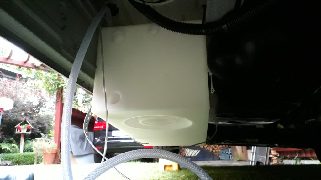

Re: Ideen? Familien-Nah-und-Fernreisemobil
aber nein, im Gegenteil!
Ich habe einen Fusion 76l Tank gekauft. Da ich unbedingt einen Innenraumtank möchte (Wintercampen ist nicht das Ziel, aber im Herbst wirds in höheren Lagen auch mal kälter) hab ich einen gesucht, der am wenigsten Platz wegnimmt. Der passt mit seinen 36cm Höhe im Gegensatz zu den ganzen 40cm Tanks genau zwischen Radkasten und Bett rein. Dann noch 28cm tief (das geht ein bisschen über den Radkasten) und 90cm lang - da hab ich hoffentlich dahinter sogar noch die Wasserfilteranlage Platz. Abwassertank mach ich einen relativ kleinen, da ich den ja ohnehin jederzeit entleeren kann.
Zu den 76l wird bei längeren Reisen noch ein separater 20l Kanister dazukommen, als Backup und um das Wasser zum Sprinter transportieren zu können.
Vielleicht hat noch jemand eine Idee bzgl Warmwasser?
Mein Gedanke (nach wochenlangem Hin und Her...) ist folgender: einen kleinen 10l Boiler, den ich mit dem Kühlerwasser betreibe. Ursprünglich wollte ich den Heizkreislauf-Rücklauf anzapfen, aber da hab ich wohl 2x 3m Schlauchlänge nach hinten, brauch also wohl eine Pumpe. Da ich eine Zusatzheizung verbaut habe, da eh schon Schläuche nach hinten gehen und auch eine Pumpe verbaut ist, wäre mein Gedanke: Ich zapfe das Wasser in den Vorlauf der Zusatzheizung ab (damit ich am Stand mit der Zusatzheizung Warmwasser machen kann) und versuche, die schon verbaute Pumpe mit einem 2. Schalter anzusteuern. Das heißt, ich könnte im Fahrbetrieb einfach die Pumpe einschalten, dann kommt heißes Wasser nach hinten, wenn ich stehe, schalte ich die Zusatzheizung ein. Und durch einen Absperrhahn am Boiler kann ich diesen vom Kreislauf entbinden, wenn ich im Winter die Zusatzheizung für den Motor nutzen möchte?
Gibt es da Erfahrungen oder Überlegungen zu der Idee, hab ich was nicht bedacht? Gibt es ggf Probleme im Zusatzheizungswärmetauscher, wenn da Wasser fließt, ohne dass die Heizung läuft?
Viele Grüße, Thomas

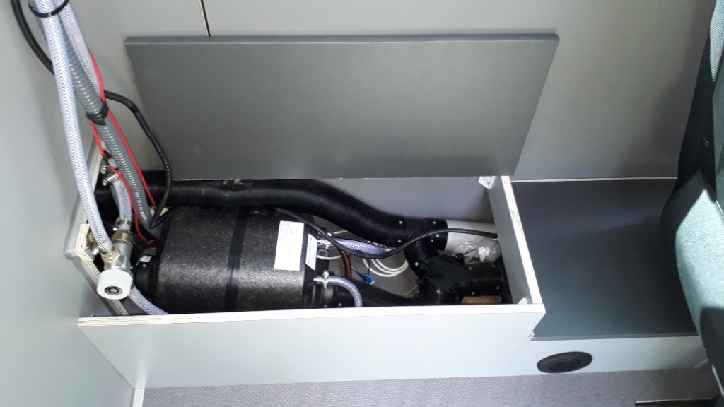

Ich habe gerade einen 6l Boiler von Elgena eingesetzt. Er wird mit einer Weiche im Heißluft-System mit heißer Luft gespeißt und erwärmt das Wasser bis 80 Grad. Über ein Mischventil kann man die Vorlauftemperatur für das Heißwasser einstellen und aus 6l 80 Grad dann 15 l 38 Grad heißes Wasser machen. Gibt es bei Tigerexped für recht schmales Geld
Ich habe den Boiler auch erst am Wochenende installiert, das heißt, mir fehlt da auch die Erfahrung. Bei den derzeitigen Temperaturen will ich die Heizung sicher nicht anwerfen. Aber:
Ich habe gleich hinter der Heizung einen Y- Verteiler. Dahinter geht die Heißluft entweder in den Boiler und von dort ins Bad und dann ggf. durchs Dachfenster raus, oder in die Heizungsrohre, um den Innenraum zu wärmen. Oder man mischt die Verteilung.
Ich könnte also im Sommer den Boiler und das Bad separat heizen.
Und dann ist da serienmäßig noch die Möglichkeit mit 220 Volt nur das Wasser zu erwärmen. Das Kabel liegt schon.
Ich hoffe, das bringt Euch weiter

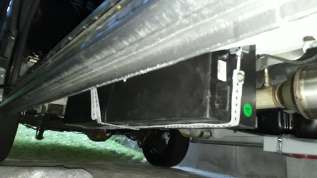

Ich gebe mal meinen Senf dazu.
Ich habe auch einen Boiler verbaut und der ist an den kleinen Kühlwasserkreislauf (Ohne Motorkühler) angeschlossen. er macht mir während der Fahrt heißes Wasser durch den Tauscher, der im Kühlmittelkreislauf integriert ist. Der Boiler stammt aus dem Jachtbau und hat sich bei uns seit 9 Jahren bewährt. Auch kann ich natürlich über die Standheizung den Boiler heizen.
Grüße vom
Reisenden
Grüße vom
Reisenden

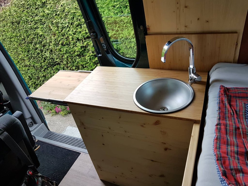

Langsam gehts voran.
Inzwischen hab ich die Kaltwasserinstallation gemacht, 76l Tank Frischwasser innen, damit er vor Kälte und Hitze geschützt ist, 20l Abwassertank vom Waschbecken. Der Großteil des Wassers wird zum Kochen, Trinken und Duschen genutzt, die 20l sollten leicht reichen, außerdem ist der Kanister mit einer Steckkupplung verbunden und kann zum Entleeren ganz leicht abgekoppelt werden. Vor dem Tank ist die Druckwasserpumpe, die zum Waschbecken und zur Dusche geht, oberhalb des Abwassertanks ist noch Platz für unsre Wasserfilteranlage, die auch demnächst kommen soll.
Die Küchenzeile ist nun auch fast fertig, 3 Ebenen ausziehbar nach vorne und damit von innen und außen gut erreichbar. Ganz unten die Kühlbox, in der Mitte die Küchenbox und ganz oben noch eine Arbeitsflächenverlängerung, in die noch ein 1-flammiger Kocher eingelassen wird. Wenn das Kinderbett drin ist, kommt noch ein Spritzschutz zum Bett hin. Das Elektrokontrollpanel ist auch fertig mit Lichtschalter, Schalter für die Wasserpumpen, Ladebuchse USB und 12V. Fehlt nur noch das Kontrollpanel der Standheizung.
Und noch ein Foto von außen:
