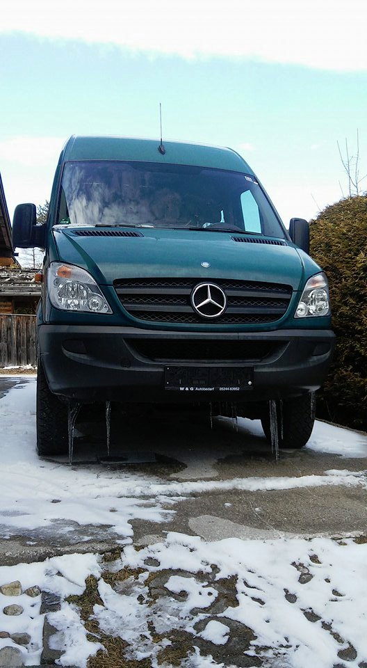

wir waren in letzter Zeit immer mit unserem Land Rover mit Hubdach unterwegs und haben diesen aufgrund der Geburt unsrer Tochter gegen einen Sprinter 4x4 getauscht. BJ 2012, L2H2, Mixto, ZG3 also Untersetzung ohne mechanische Sperren - was nun hoffentlich ausreichen dürfte. So leicht war es mit dem Land Rover gar nicht, Strecken zu finden, wo man ihn ausreizen konnte ;)
Wir wollen den Sprinter als klassisches Urlaubsauto nutzen, sowohl Skandinavien als auch Mittelmeer und wenn alles gut klappt, im nächsten Jahr vielleicht ein bisschen länger verreisen.
In den nächsten Monaten bin ich dabei, den Sprinter auszubauen, aktuell beim Isolieren mit 19mm Armaflex. Hab mich hier schon inspirieren lassen, es soll funktional werden, aber nicht übertrieben technikverliebt. Der Plan ist:

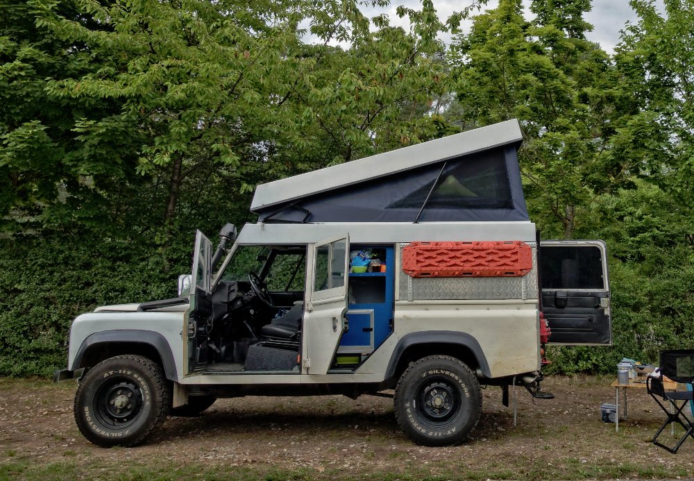

Ok, Fotos gibts noch nicht wirklich viele, aber ein bisschen was aus alter Zeit ... ;)

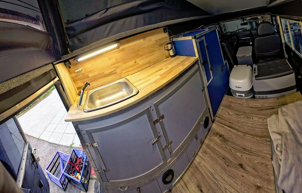

Nachdem die Resonanz ja leider nicht besonders groß ist, möchte ich hier meine Erfahrungen zusammenschreiben, damit vielleicht jemand über die Suchfunktion später ein paar Infos bekommen kann.
Grundsätzlich: Wenn ich früher beim Landy problemlos einen freien Tag gebastelt habe, so muss ich die Zeit nun ganz schön einteilen. Unsre Tochter ist super und auch sehr pflegeleicht, aber trotzdem ist die Zeit sogar noch ein bisschen weniger, als ich vorher gedacht habe. Einmal da ein Termin, dann wieder krank, dann will ich natürlich auch meiner Freundin mal ein paar Stunden für sich geben, außerdem will man ja auch mit dem Baby was machen. Ich bin froh, dass ich mich schlussendlich gegen aufwändige Auf/Umbauten mit Kabinenbau oder dergleichen entschieden habe.
Zur Belüftung: Wir haben uns vorerst gegen ein Dachfenster entschieden. Die Sicken im Dach liegen so ungünstig, dass mit herkömmlichen Fenstern keine gerade Abschlussfläche zu finden ist und Zwischenrahmen mit Zentimeterdick Sikaflex will ich nicht. Wir werden nun stattdessen das Fenster der Schiebetür gegen ein Schiebefenster tauschen und hoffen, irgendwie in die Hecktür noch ein kleineres Fenster integrieren zu können. Entweder ein kleines Bullauge oder in/statt dem Fenster der Hecktür ein Schiebefenster zu integrieren.
Zu den 245/75 bin ich soweit schlauer geworden, dass die Tachotoleranz bei mir wohl nicht ausreicht. Ich habe bei 100kmh 97-97.5kmh, ich bräuchte aber mindestens 4kmh Unterschied. Eine Anfrage zu RH8 wird gerade bei Mercedes abgeklärt, scheint ganz schön aufwendig zu sein.
Als Kühlbox hab ich mich für eine Snomaster entschieden. Waeco/Dometic hatte ich schon, Engel kostet ein paar Hunderter mehr und hat nichtmal eine Temperaturregelung. Die Snomaster macht am Papier und im ersten Eindruck (Verarbeitung deutlich besser als Waeco) einen optimistischen Eindruck!
Zuerst isoliert. 19mm Armaflex selbstklebend über Ebay bezogen. 3 Kartons mit je 6m² gekauft, sollte locker reichen, wahrscheinlich sogar zuviel (die Wände hab ich noch nicht isoliert, kommt bald dran). Da wir kein Wintercamping vor haben und ohnehin viele Glasscheiben drin sind, hab ich mich auf die wichtigen Bereiche - also die großen Flächen, wo viel Wärme verloren geht, konzentriert, anstatt mich in den Details zu verlieren.
Das Bett grundsätzlich eingebaut, um für die weitere Plaung die Platzverhältnisse "in Echt" zu sehen und die Planung zu bestätigen. Habe den 2 teiligen 140cm Lattenrost von Ikea gekauft (der mit aufstellbaren Kopfteil, später dann zum Lesen) und jeweils um 5cm gekürzt. War zwar etwas Arbeit, aber dafür hab ich jetzt 10cm gespart, die die 140cm Matratze ohnehin Richtung Hecktür steht. Die 200x140cm Matratze hab ich auf knapp 180cm gekürzt, jetzt muss nur der Bezug enger genäht werden. Die Platzverhältnisse reichen zum Querschlafen für mich 1.80m großen aus.
Die beiden Bodenplatten (9mm Sperrholz) hab ich ausgebaut und das Blech darunter inspiziert und geputzt (durch die durchgehenden Sicken gelangt der Dreck von ganz hinten nach ganz vorne). Die hintere Platte muss ich ersetzen, die vordere war noch gut. Unten mit 3mm Gummigranulatmatte gedämmt/gedämpft und oben mit einem Struktur-PVC Boden überzogen:
Das ist der jetzige Zwischenstand mit 6mm Sperrholzplatte und Astfichtenfurnier an der Decke:
