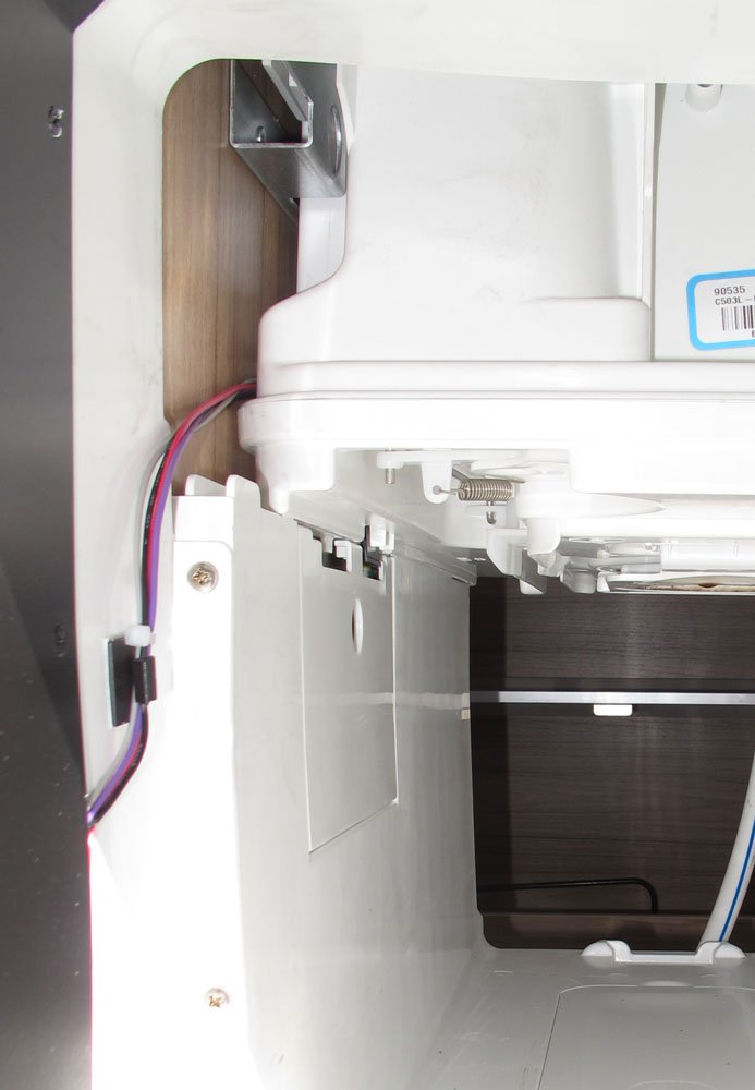

Ein Punkt auf der Liste ist der Einbau eines SOG-Systems. Hat das von euch schon jemand gemacht? Falls ja, wo habt ihr die Spannung abgegriffen? Im Servicebereich haben wir, abgesehen von der Versorgung für die Toilettenplatine, keinerlei Kabel gefunden (haben dort aber noch nichts abgeschraubt :wink: ).
Tipp wäre klasse! Schon jetzt vielen Dank!

OM18: Die Stelle ist unter die 220V landstrom eingang, und lauft uber die Radkaste nach vorne hinten die Dusche entlang.
Unter noch einen Foto wo die Leitungen an die vorseite der Radkaste draus kommt.
Ich hab kein Erfarung mit Dachschienen. Wegem die Markiese habe ich selber die Trager gebastelt und am Dach verklebt (mit 1 Sicherungsschraube).
Nanavut: Auf der 1ste Foto links unter, ist der untere Stecker, neben die weissen Schlauch, den von die Toiletspulung.
Vielleicht ist dort, oder ins Toiletgehause selber, 12v ab zu nehmen.

danke für die schnelle Rückmeldung. Dann werden wir uns die dünnen Kabeln doch mal genauer anschauen.

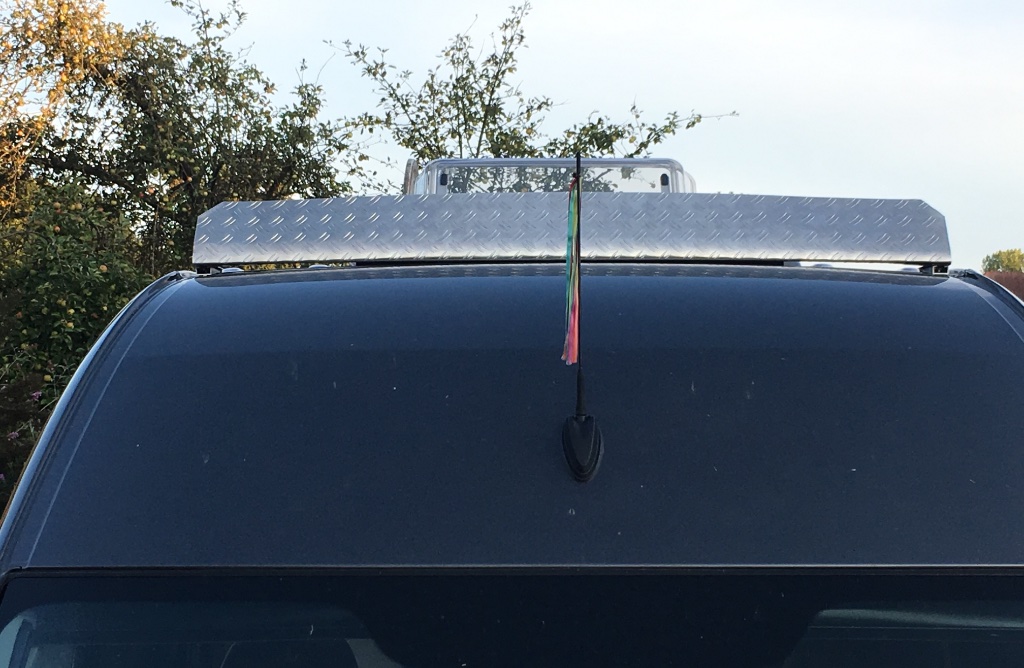

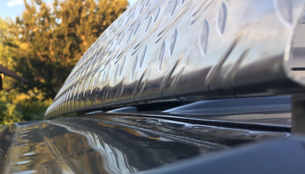

nachdem die Profilschienen für die Solaranlage erst die Tage mal kommen werden, hab ich heute aus Langeweile mal einen anderen Gedanken umgesetzt.
Auf dem Weg zu unseren Grundstück gibt es einige tiefhängende Baumäste und die nerven. Ausserdem gefiel mir die Optik von vorne mit den Dachluken nicht so besonders.
Also flugs mal ein Alublech gekauft, etwas rumgebogen, gesägt, geschraubt und etwas Blechverformung mittels Hammer betrieben und schon war der erste Teil fertig.
von vorne
von vorne
von der Seite
von der Seite
Die beiden Seitenteile folgen wenn die Aluprofile kommen, denn sie werden dort angeschraubt.

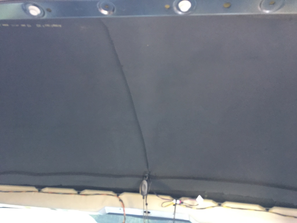

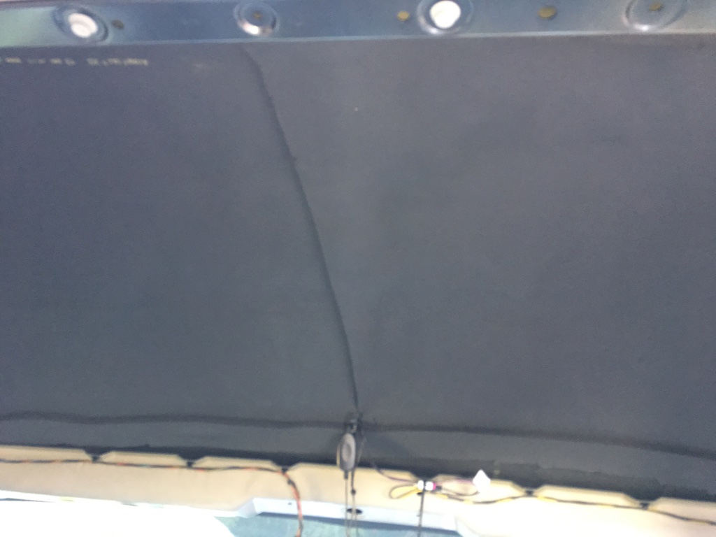

Hier nach etwa 1400 km (über 90% davon Autobahn) die Erfahrungen mit den Veränderungen:
- Knarzgeräusche (so hiess ja ursprünglich der thread hier):
Die sind weeeeeeeeeg :D :D :D :D :D
Weder von dem Schrank über der Küchenzeile noch dem Schrank übern dem Tisch ist das leiseste Knarzen zu hören.
- Windgeräusch Spoiler:
Ich hatte das Teil ja wegen der hier tiefhängenden Äste auf die Schnelle mal überlegt und angebaut. Natürlich hatte ich auch damit gerechnet, dass der Spoiler so seine eigne Geräuschkulisse erzeugt.
Was wir aber nun aber festgestellt haben: neben den Reifengeräuschen konnte man vorher ein Geräusch direkt an das vordere Dachfenster zuordnen. Das ist nun weg, stattdessen ist die Geräuschempfindung eher allgemeiner, also nicht mehr direkt einem Bauteil zuzuordnen, unserem Empfinden nach nicht lauter als vorher, sondern eher angenehmer.
Um den Eindruck nicht zu zerstören, warte ich nun mal ab bis ich die noch angedachten seitlichen Bleche vom Spoiler zu den Aluprofilen der Solaranlage anbringe.
- Geräuschkulisse allgemein:

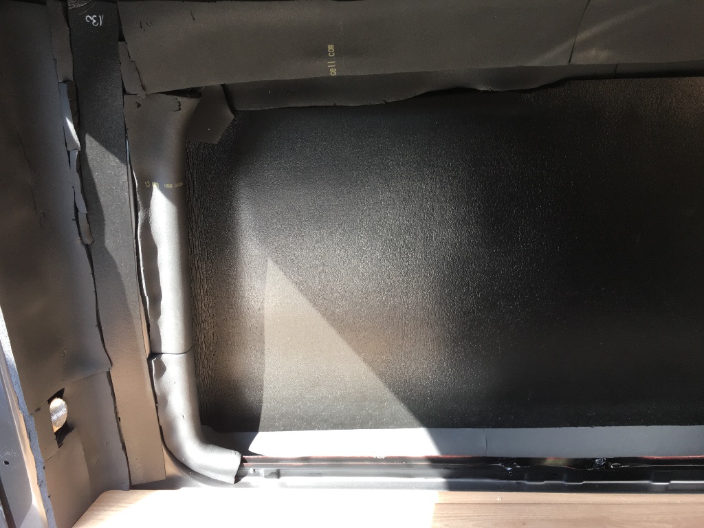

insgesamt erscheint uns das Fahren leiser. Mag auch daran liegen, dass ich wie bereits woanders geschrieben viele Stellen (Hecktüren, Seitenohren, etc) noch mit Armaflex gedämmt habe.
Das einzige Geräusch welches noch unangenehm auffällt, ist das Vibrieren der Rollo/Fliegengitterabdeckung an der Schiebetür.
Hab zwar dort auch gedämmt (nicht an der Tür sondern an der Verkleidung) um die Schwingung zu reduzieren,
aber ne Tür ist einfach ein anderes Bauteil als die Seitenwand gegenüber. Hier werd ich mal zu kleinen Filzstücken greifen und in die Schiebeleiste einklemmen und testen.
> auf dem Bild ist zu sehen, dass ich an einer Stelle zu eifrig gedämmt habe und etwa 3x6 cm Armaflex wieder wegreissen musste

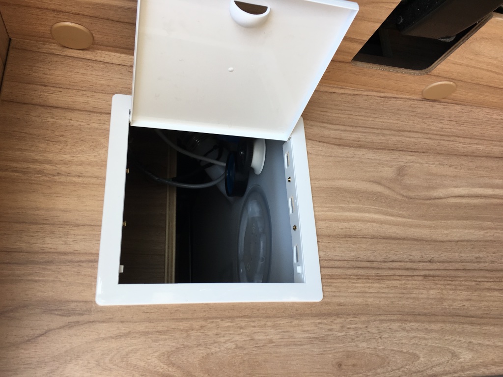

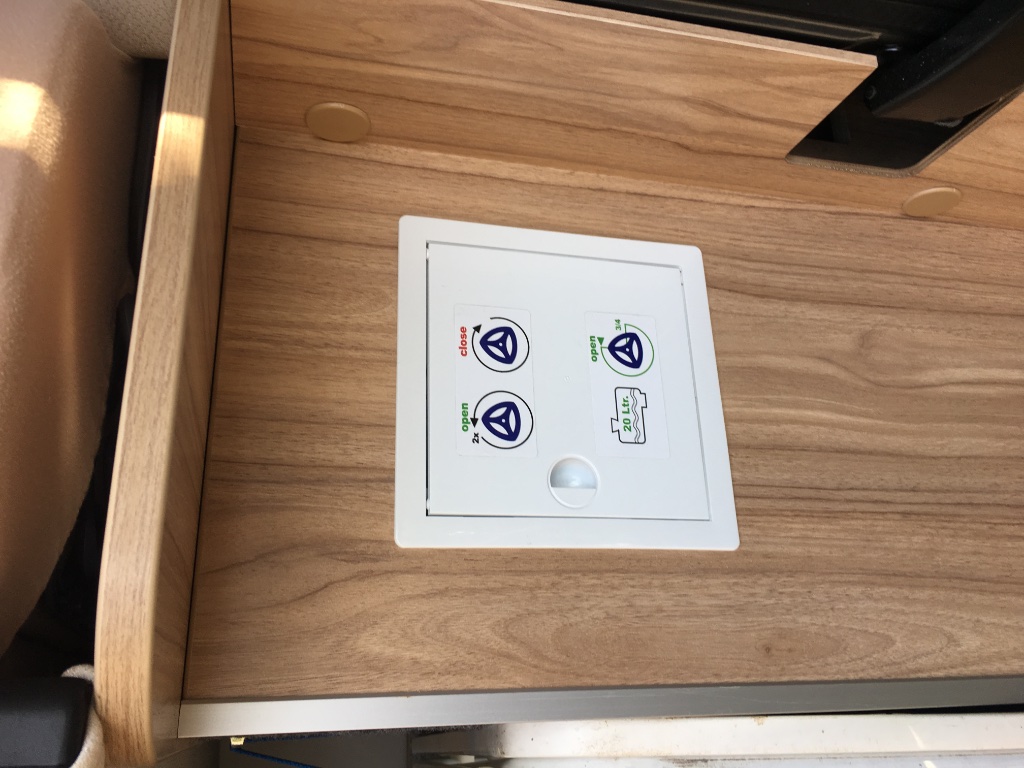

mich hat es gestört, immer über diese Klappe unter der Matratze an den Wassertank zu kommen.
Darum ne billige Revisionsklappe aus Kunststoff eingesetzt:
Zugang Wassertank 1
Zugang Wassertank 1
Zugang Wassertank 2
Zugang Wassertank 2

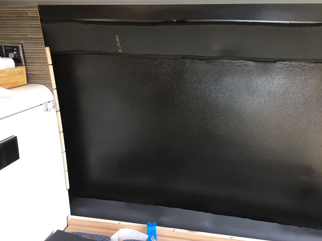

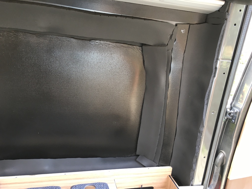

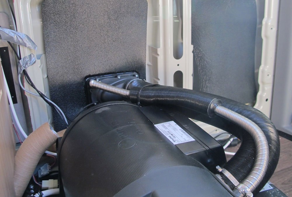

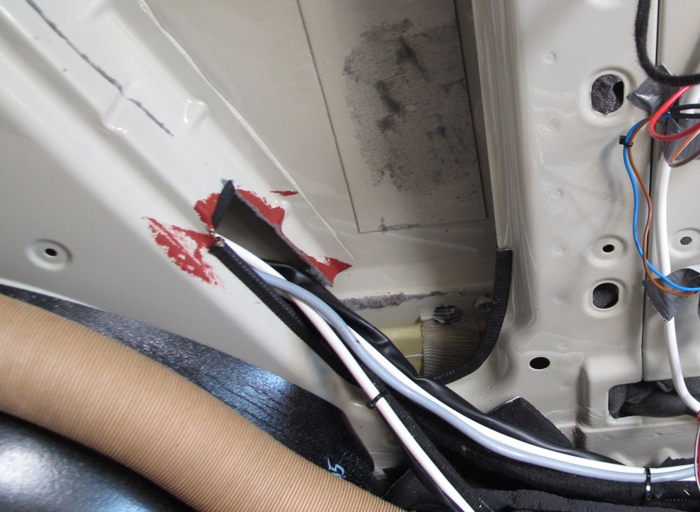

Von der Dämmung der Hecktüren hab ich keine Fotos gemacht, da hat ausserdem Bagu bereits gute Bilder irgendwo eingestellt.

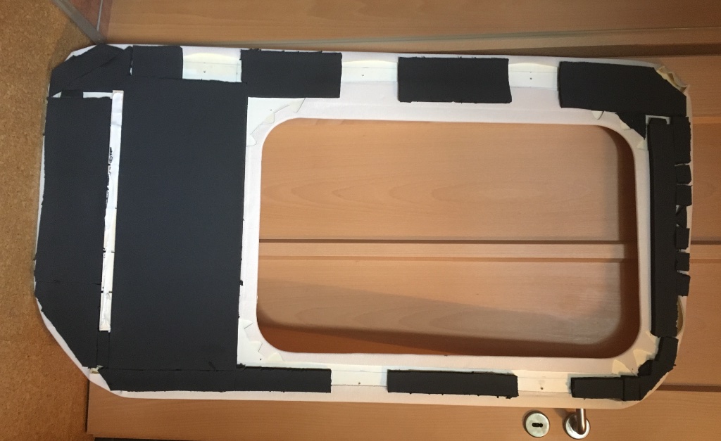

Hier noch Bilder von den seitlichen Ohren:
rechtes Ohr 2
rechtes Ohr 2
rechtes Ohr 1
rechtes Ohr 1
linkes Ohr
linkes Ohr

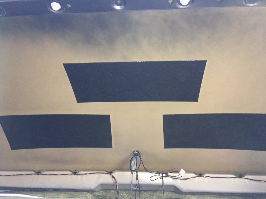

ich will die schönen Tage nutzen und über dem Cockpit die Dämmung mit Armaflex anzubringen.
Ich war seit Wochen nicht mehr hier, dachte aber mich zu erinnern irgendwo einen Beitrag dazu gesehen zu haben. Insbesondere was alles abgebaut werden muss um die Dachverkleidung abnehmen zu können.
Finde aber leider hierzu nichts. War vielleicht auch ein Irrtum.
Frage: gibts es Tipps was bei der Demontage zu beachten ist?
Danke schonmal und ne schöne Woche
