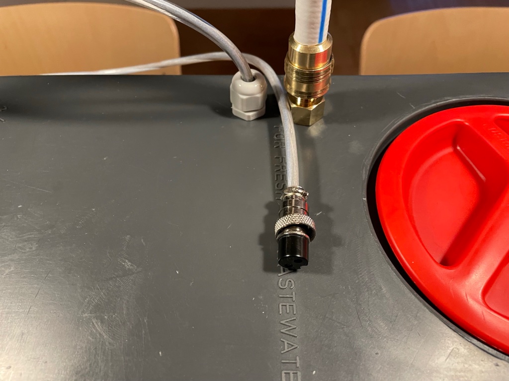

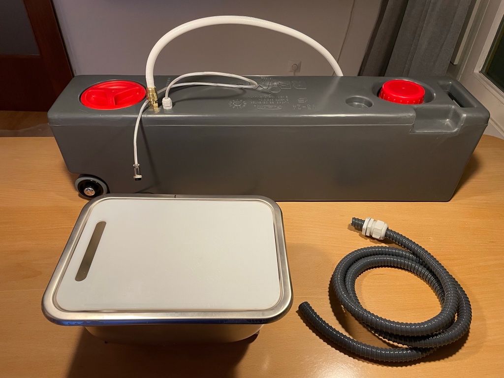

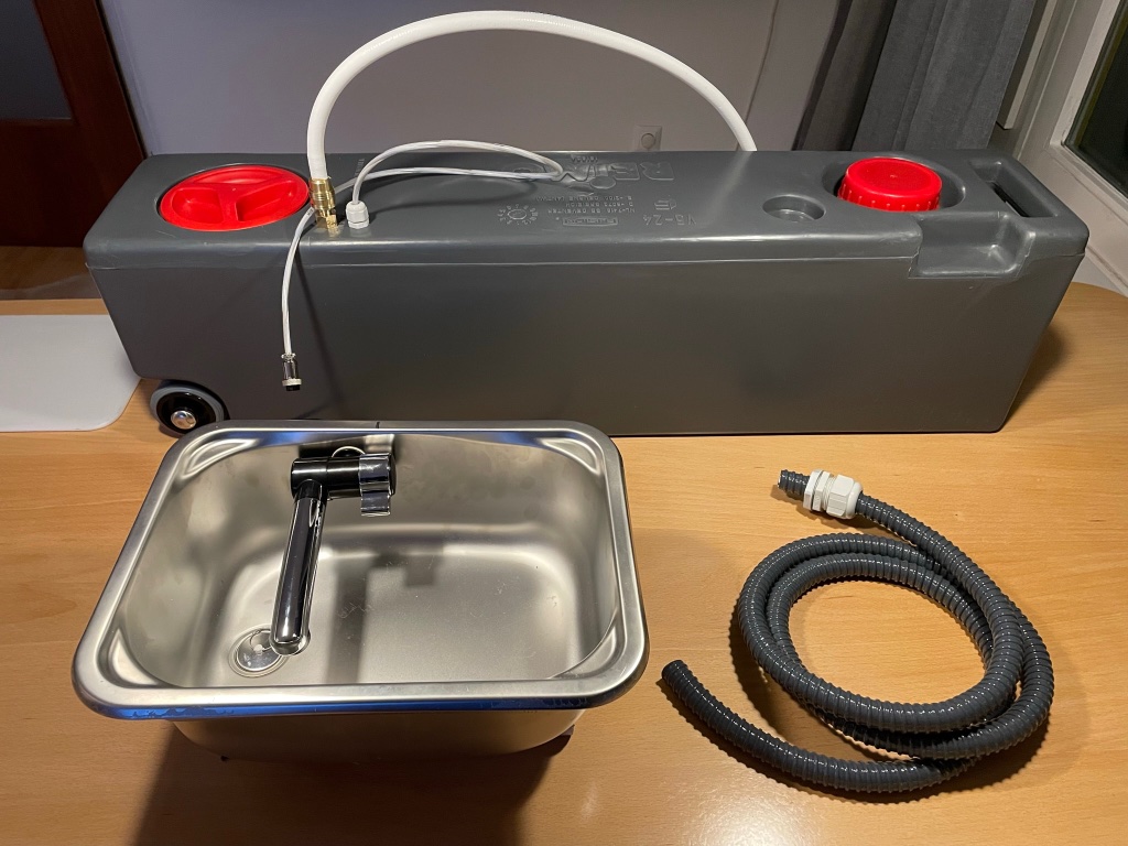

Mit der Wasserversorgung geht es nun auch voran.
Bei dem Frischwassertank habe ich mich ebenfalls für eine mobile Variante entschieden.
So besteht die Möglichkeit, ihn bei Nichtgebrauch und aus Frostschutz Gründen, aus dem Fahrzeug zu nehmen.
Der Wasserschlauch, sowie die Stromzufuhr zur Pumpe sind steckbar ausgeführt.
Der Schlauch per Druckluftkupplung und das Kabel mit einem zweipoligen Aviation Stecker.
Das Spülbecken habe ich mit einem zurecht geschnittenen Schneidebrett abgedeckt.
Sollte doch mal Abwasch liegen bleiben …
Nun hoffe ich, daß der Krempel spätestens am Wochenende eingebaut ist.

.. eine Einbaubuchse wäre mir auch lieber gewesen - habe aber keine Lösung gefunden, die einen unkomplizierten Austausch der Pumpe zulässt.
Kürzen könnte ich das Kabel; aber ob das so viel bringt, bei einer Länge von nicht einmal einem Meter!?
Aufrollen, Klettbinder drumherum und gut ist.
Zudem hoffe ich, das mir das schlurfen über den Platz, weitestgehend erspart bleibt. Mein Rücken wird es mir danken.
Die Stecker/ Buchsen Kombi hatte ich noch in der Grabbelkiste. Was spricht dagegen?
Gruß Tom

Wie wäre es mit dieser wasserdichten Kupplung. Von innen her einsteckbar und von außen mit Mutter zu sichern. Leider das falsche Geschlecht, aber sonst vielleicht das, was du suchst. Reicht aber nur bis 10A.WeeGee hat geschrieben: 19 Nov 2021 00:02 .. eine Einbaubuchse wäre mir auch lieber gewesen - habe aber keine Lösung gefunden, die einen unkomplizierten Austausch der Pumpe zulässt.
Das sind die üblichen Mikrofonstecker, wie sie früher an Funkgeräten Verwendung fanden (Datenblatt). Das Material ist nicht besonders für feuchte Umgebungen geeignet. Für hohen Strom sind sie auch nicht ausgelegt. Ich habe zwar nichts zu diesem Stecker gefunden, aber ähnliche Stecker sind für Ströme bis 1A geeignet. Für eine kleine Tauchpumpe sollt es aber reichen.WeeGee hat geschrieben: 19 Nov 2021 00:02Die Stecker/ Buchsen Kombi hatte ich noch in der Grabbelkiste. Was spricht dagegen?

… die von dir genannte Kupplung, müsste ich dann aber auf der Innenseite isolieren!?
Destilliertes Wasser leitet nicht - was aber wenn Zusätze wie Silberionen oder Verunreinigungen enthalten sind?
Die Pumpe zieht maximal 3A und damit sollte der Stecker nicht überfordert sein.

Hallo Tom, ich wäre vorsichtig mit dem im Wasserhahn verbauten Mikroschalter die Tauchpumpe zu betreiben. Mir sind da schon welche durchgeschmort. Deshalb habe ich ein Arbeitrelais dazwischen geschaltet, so das der Wasserhahn nur noch das Relais schalten muß.
Gruss Henry
Gruss Henry
Re: Nix festes.
Moin Henry,
was die Zuverlässigkeit des Wasserhahns betrifft, habe ich ebenfalls so meine Zweifel - so nah wie der am Wasser verbaut ist.
Danke für die Bestätigung und den Hinweis zum Arbeitsrelais.

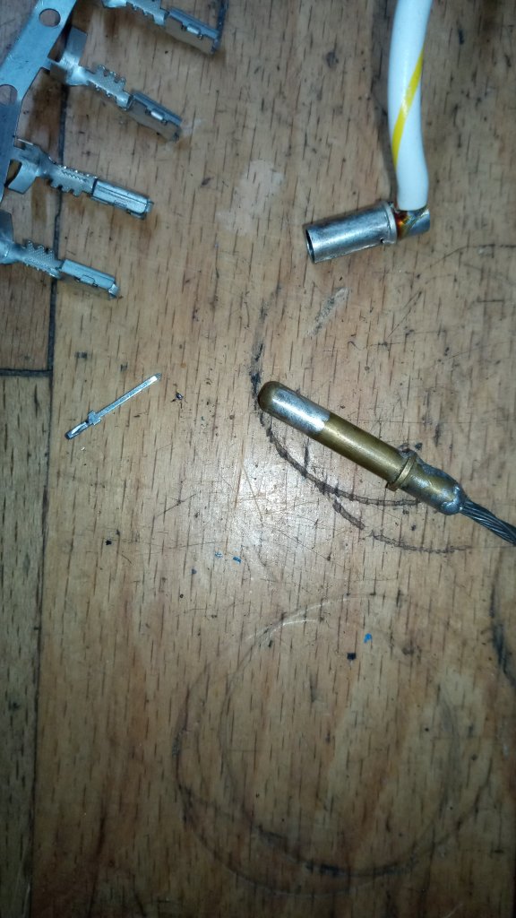

Aber ich muss da mal ´ne Lanze brechen für den von Tom verwendeten Mikrofon-Stecker. Die Dinger sind nicht schlecht und werden in vielen Anwendungen PA-Technik zum Teil ruppig und häufig getrennt und neu gesteckt. Ich selbst hatte einst auf dem Dach meines T4 meine Fernscheinferfer damit angeschlossen, also locker 5A pro Stecker. Die Dinger hingen in freier Witterung und haben das jahrelang klaglos mitgemacht.
Dabei muss man aber auch mal hinterfragen wo wir heute mit den üblichen Steckverbindungen gelandet sind. Hier bei mir steht immer noch ein 124er Coupé, das mit Steckverbindungen einwandfrei funktioniert, die trotz gar nicht vorhandener / fehlender Abdichtung sogar im Motorbereich auch nach mehr als dreißig Jahren noch ihren Dienst versehen. Irgendwann in den Neunzigern hat dann in der gesamten Autoindustrie ein Sparkurs Einzug gehalten, der dazu geführt hat, dass die verwendeten Steckpins mit jeder Modellgeneration immer kleiner wurden. Pins wurden nicht mehr ans Kabel angelötet, sondern zeitoptimiert gecrimpt. Mit der fehlenden Größe schrumpft auch die einst großzügig vorhandene Kontaktfläche auf ein Minimum. Das hatte Folgen... Folge 1: ohne 100% sichere Abdichtung wird das heutige Winzmaterial bei Umwelteinflüssen sehr bald scheitern. Folge 2: Die Steckpins müssen mittlerweile mit hochwertigen Edelmetallen beschichtet werden, um die Übertragungswiderstände auf niedrigem Niveau zu halten.
Folge 3: in Verbindung mit "just in time" in der Produktion führen Ausdünstungen der verwendeten Weichmacher in den vollständig gekapselten Steckergehäusen zu Ablagerungen auf den darin befindlichen Steckerpins, was dann zu Übertragungswiderständen führt. Bereits nach einmaligem Trennen und neuen Stecken ist dieses Phänomen dann verschwunden.
Die Kfz.-Diagnosetechniker und -Elektriker aller Markenwerkstätten dürfen sich heute mit derartigen Folgen beschäftigen, egal für welche Marke sie arbeiten.
Werfen wir mal einen Blick drauf... Tom, Dein Stecker wird Dich vermutlich die nächsten 10 - 20 Jahre störungsfrei begleiten...
Viele Grüße und weiterhin viel Erfolg!
