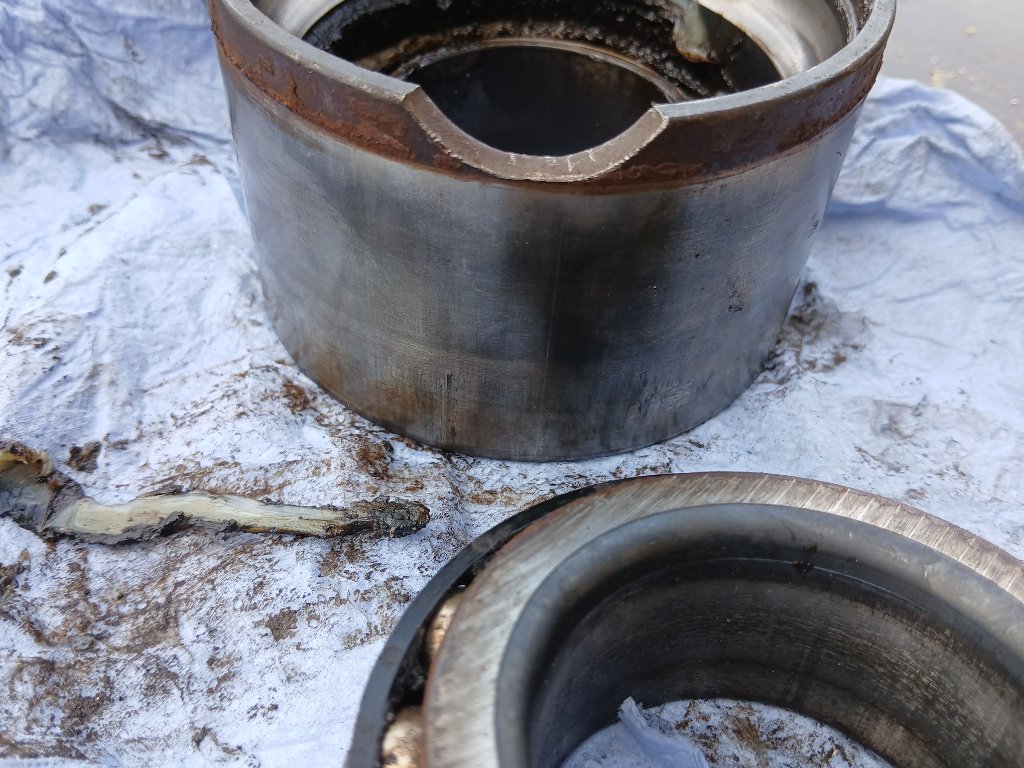

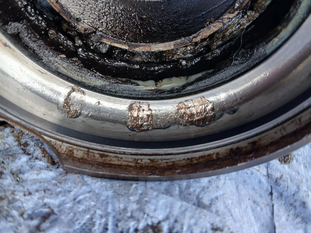

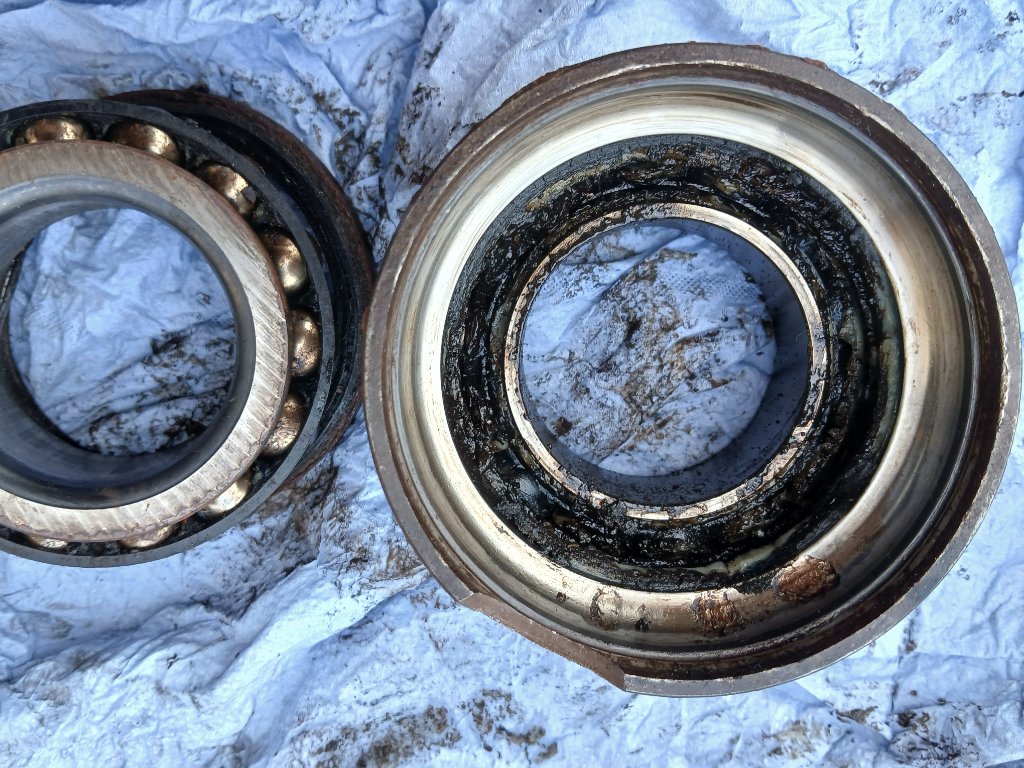

Das ausgebaute Radlager hat meiner Meinung nach schon beim Einbau einen Treffer abbekommen. Wie sonst kann vom Rand ein Stück fehlen?? Das fehlende halbreisförmige Stück des äußeren Lagerrandes ist nicht serienmäßig, auch wenn es beinahe so aussieht, als ob das so soll.
In der Folge hat durch den geringen Verzug durch den Ausbruch die Laufbahn des Kugellagers auch einen abbekommen und in der Folge durch die mit Hochgeschwindigkeit vorbeisausenden Kugeln die Hartverchromung gelitten, bis sich deutliche Rattermarken ausgebildet haben. Und DIE hörte man im ganzen Auto- so laut, dass bei 120 keine Unterhaltung mehr möglich war und wir uns angebrüllt haben.
