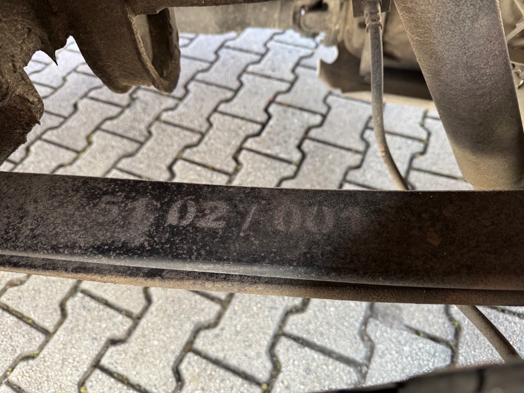

habe jetzt endlich die aktuellen Achslasten am L3H3 4x4 messen können:
- VA: 1840
- HA: 2240
Fahrzeug ist ein 319 4x4 ohne besondere Fahrwerks-Sonderausstattungen vom Werk mit nachgerüsteter VB Air und aufgelastet auf 4,2t mit Hängearsch.
Anbei ein Foto der hinteren zweistufigen Blattfeder, wo ein Teil einer Nummer erkennbar ist:
Würde bei den Achslasten die C38 Sinn machen und zu einer Höherlegung führen? Falls ja, wieviel cm würde das ungefähr bringen?
Wäre an der Blattfeder vorn ggfs auch eine Optimierung/ Höherlegung möglich?
Weiterhin überlege ich bzgl Nachrüstung von Koni-Dämpfern vorn und hinten, da mich das Wanken und Aufschaukeln ziemlich stört.
Bin für Tipps und Erfahrungen sehr dankbar.
