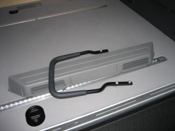

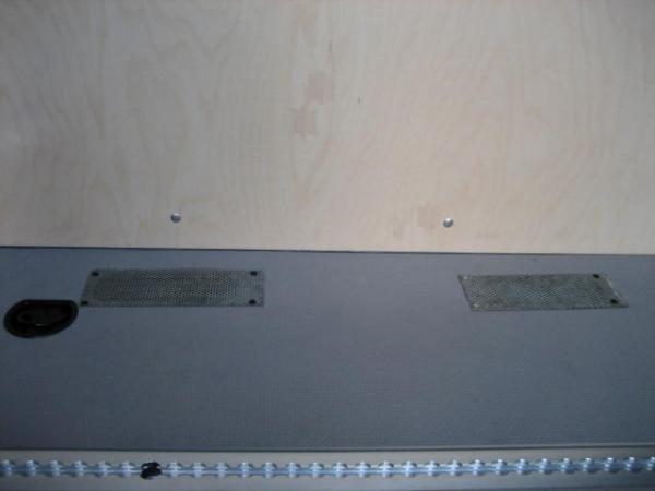

Bei Doppelkabiner gibt es den Platz unten nicht, weil dort der Einstieg für Passagiere sitzt. Auch wenn man einen Kastenwagen mit Schiebetür Links bestellt, ist eine Luftstandheizung nicht bestellbar ! Ansonsten sitzt sie bei Kastenwagen immer wie auf dem Bild oben :wink:
Im Kastenwagen geht das direkt durch den Boden :
