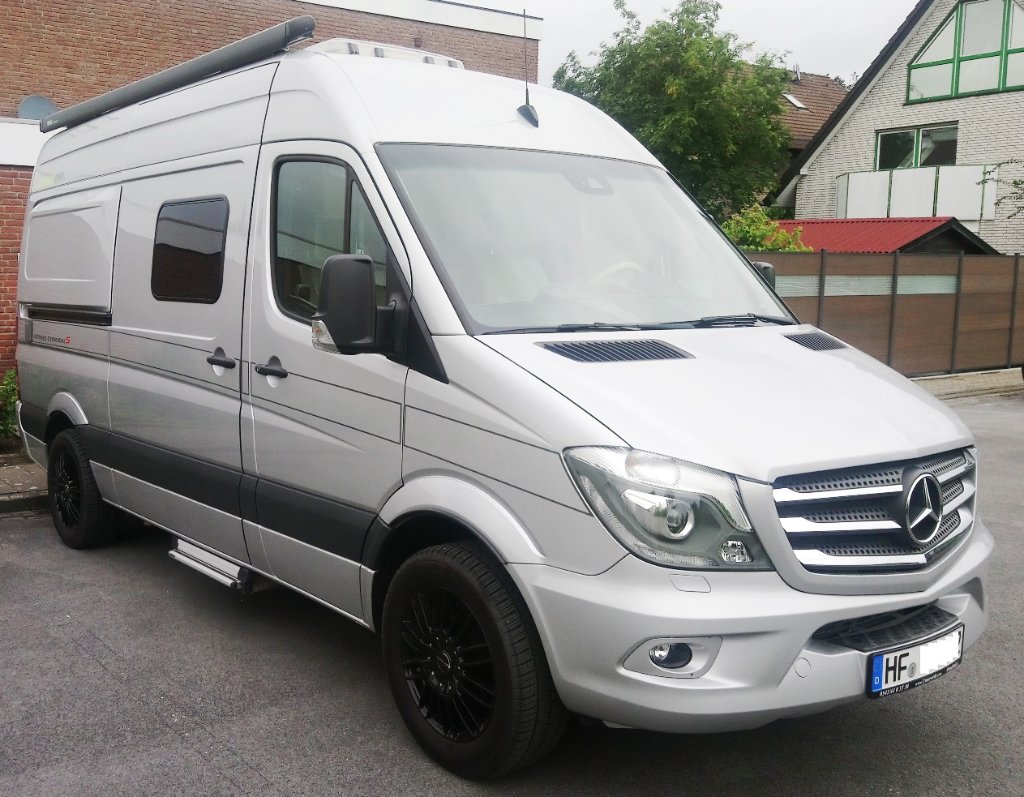

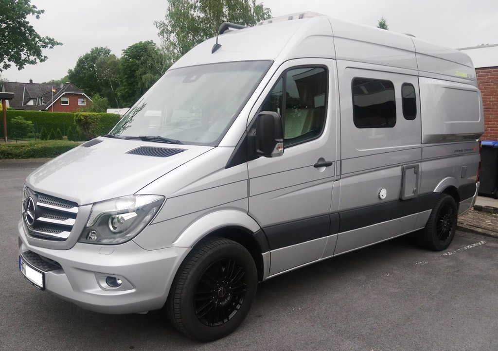

Ich hab meinen GCS gestern in empfang genommen.
Geworden ist ein 316er NCV3 in 4x2 mit fast Vollausstattung ab MB + Markise + AHK abnehmbar + Fahrradträger.
Heute gleich schon mal einen Teil des Hymerpfusches schon mal beseitig und in den nächsten Wochen wird es mir sicherlich nicht langweilig werden.

Hy :wink:
Nettes Autochen ! 8) :lol:

Geht das gut mit den Spiegeln und den Ohren?
Als mein Vater seinen Wagen neu bekommen hatte, hat er ihn erst einmal bis auf's Blech nackig gemacht. Dabei hat er Klöpse gefunden, die glaubt man nicht. Beim Neuaufbau hat er die Schränke optimiert und dabei rund 20% mehr Stauvolumen heraus geholt. Gewicht hat er gleichzeitig auch noch eingespart, indem er Vollholzplatten gegen Kassettenbauweise ausgetauscht hat.
Ich glaube, soweit gehst du doch nicht?
Viel Spaß mit dem Wagen!

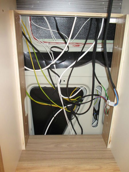

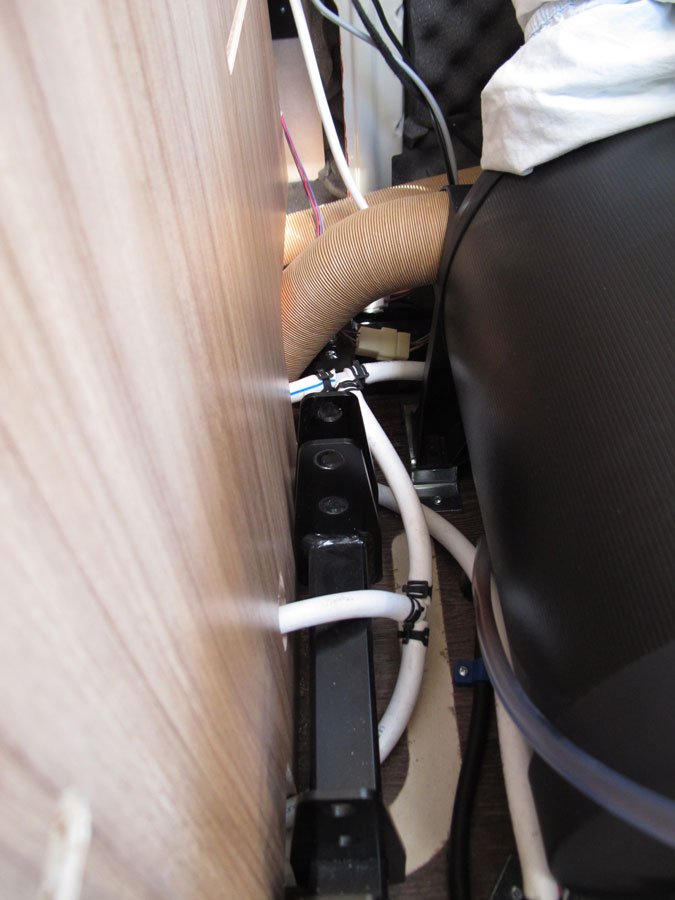

Auch neben den Kuchenzeile gibts uberraschungen z.b. hinter den Kuhlschrank:

Das wird ja immer schlimmer :twisted: Wo bleibt denn da die Trennung von 12V und 230V Stromkreisen? Jeder Selbstausbauer würde mit so einer Installation zum Teufel geschickt. Nicht eine Leitung mit Zugentlastung.

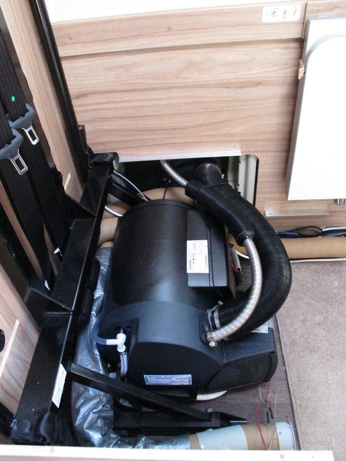

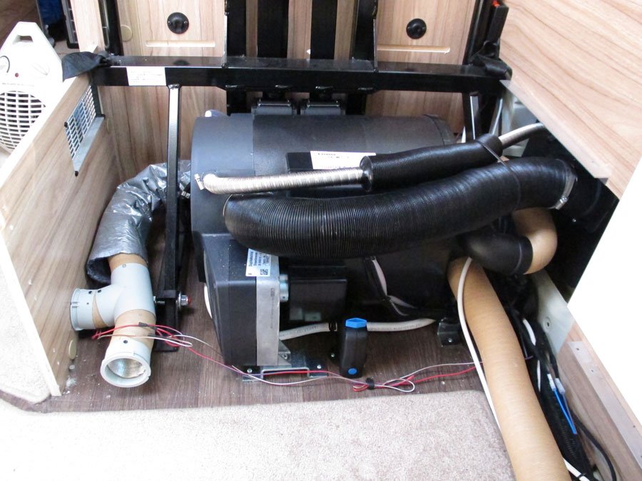

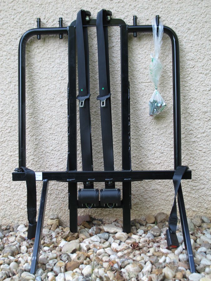

Im diese Beitrag einige Fotos fur Panhead:

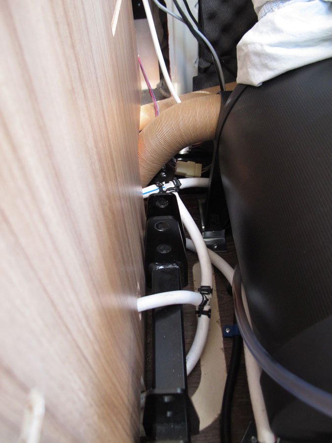

Ich war als Selbstbauer ja nicht immer so ganz ordentlich. Aber dieses Hymer-Chaos hätte ich in meinem Auto nicht zugelassen. Auch, wie lückenhaft die Isolation ist. Da schlagen die Kabel während der Fahrt auch noch ans nackte Blech.

So weit bin ich noch nicht gekommen :oops:

Hallo Bagu,
vielen Dank für die Bilder des Gurtbockes.
Jetzt weiss ich was mich erwartet und kann mich an
die Arbeit machen.

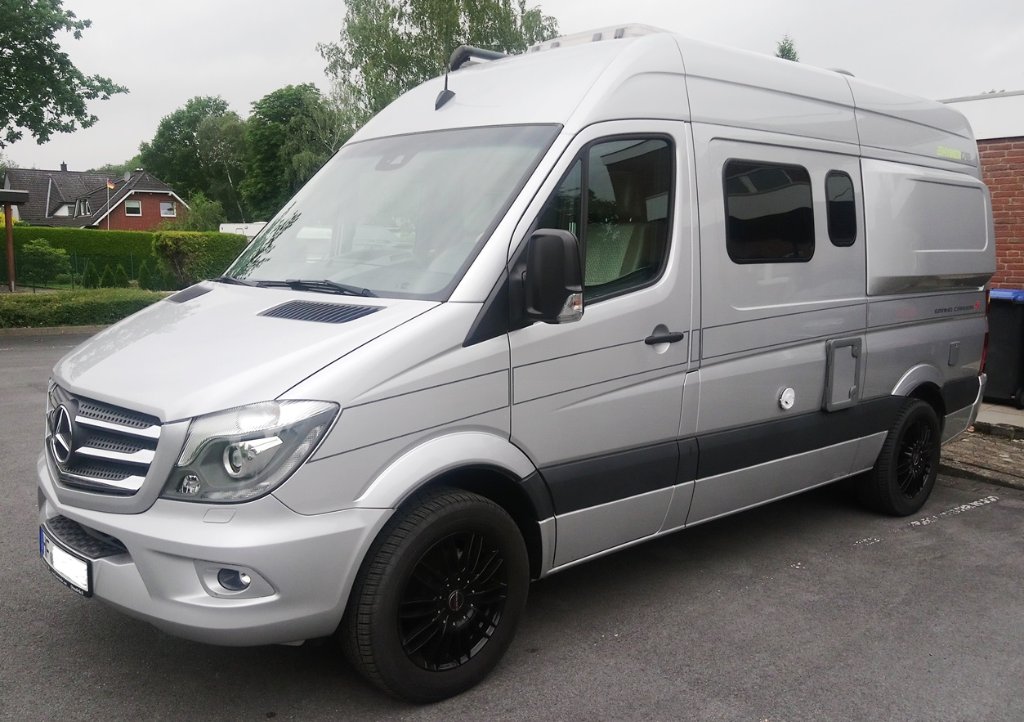

225/75/16 steht beim Sprinter normal im CoC aufgelistet. Daher keine gesonderte Abnahme/Eintragung nötig und mit der Tachoanpassung kann man, muss aber nicht, da im normalen 5% Fertigungs-Toleranzbereich. Dann hast du einen fast 100% geeichten Tacho. Willst du wieder die ca.5% Lügentoleranz vom Hersteller zwischen Tachoanzeige und tatsächlicher Geschwindigkeit, (welche dir nur einen günstigeren Verbrauch vorgaukelt) haben, dann muss du beim nächsten Werkstattbesuch eben in der Konfiguration bei RG8 ein Häkchen machen lassen.
Das sind 225/75/16 auf der normalen Standard-Stahlfelge mit ET62
