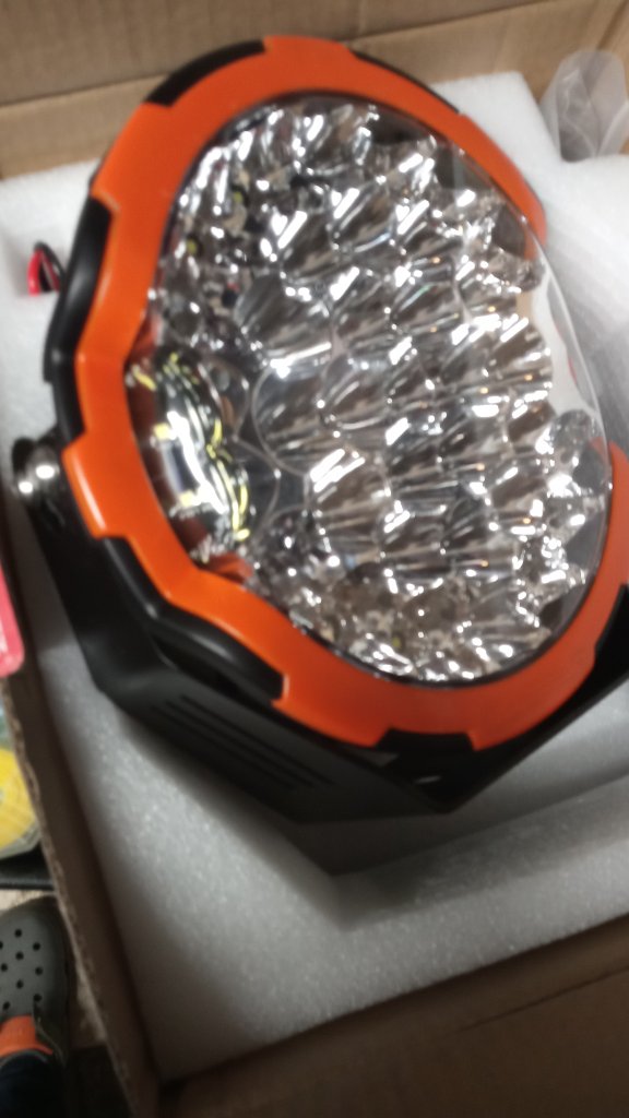

Einzig die Zeit fehlt für das eine oder andere Projekt... :(
So viel sei verraten, ehe wir hier OT geraten:
Es soll keine neumodische Lightbar werden.
Nur als Teaser...
Mehr Licht geht mit Referenzzahl 30 kaum...

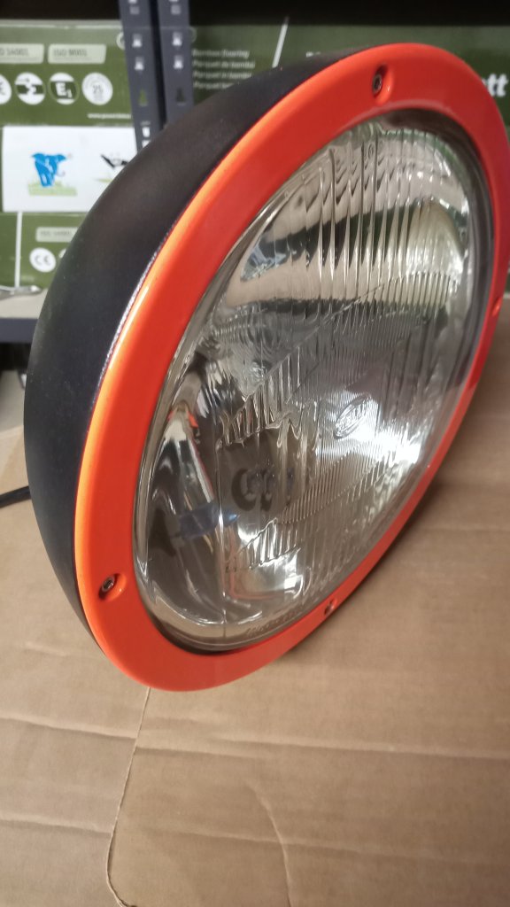

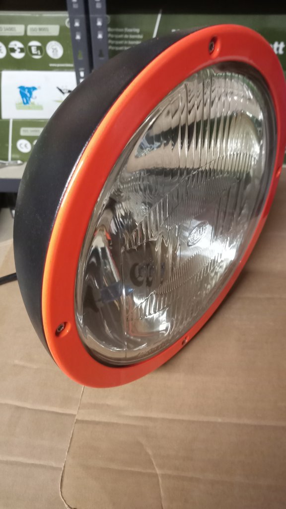

Für Schweden, Großbritannien könnte ich mir die gut dazu vorstellen.
