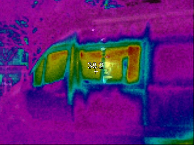

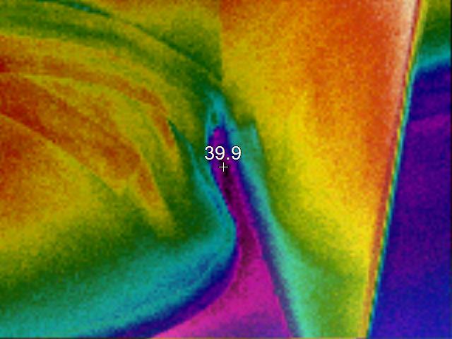

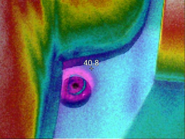

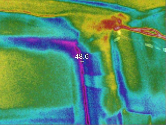

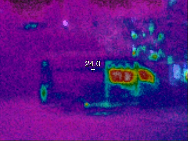

Hab übrigens mal geschaut ob die ganze Dämmarbeit sich gelohnt hat. Ist bis auf die kritischen Stellen an den Werksfenstern und bei der Schiebetür ganz gut geworden. Ich denke das Ausschäumen hat was gebracht.

noch ein paar. Der Boden ist allgemein deutlich kälter, da ich da nur 18mm gedämmt habe um mir die Stehhöhe zu erhalten, die ich jetzt aber doch nicht ganz geschafft habe...
