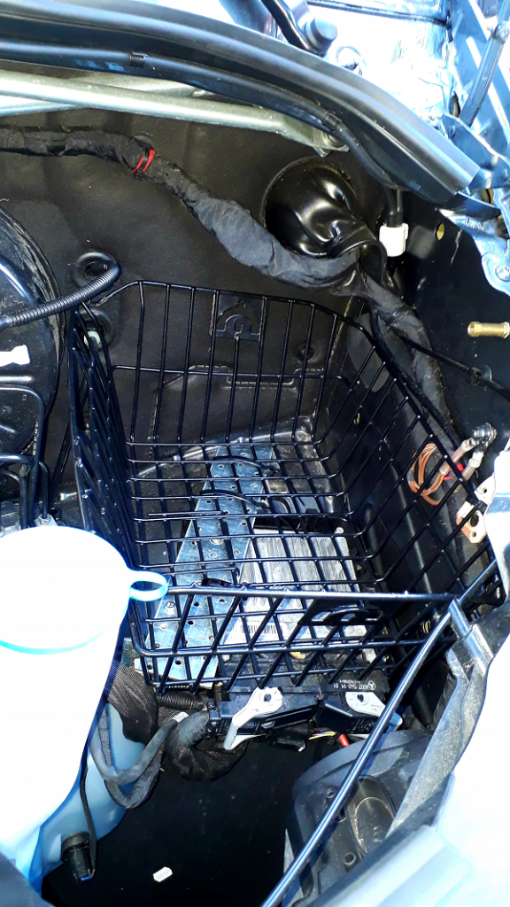

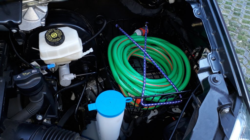

Heute habe ich noch eine kleine Sache nachgerüstet, die viele auch im Nugget-Forum realisiert haben: den vielen Platz im Motorraum genutzt.
Dort, wo sonst ab Werk oft eine 2. Batterie verbaut ist, habe ich einen kleinen Hilfsrahmen aus Winkeln und Lochblechen gebaut und darauf einen Fahrradkorb befestigt.
Hier finden Wasserschläuche, Kabel, Abschleppseil oder ggf Auffahrkeile Platz

Hi! das ist eine tolle Idee!! Ich denke mein Abschleppkrempel würde nicht in den kleinen Korb passen, aber in der Motorhaube ist so viel Platz, der echt ungenutzt ist bisher. Vielleicht kann man zwei Etagen machen, also zwei Körbe übereinander? Oder einen großen Korb.. ich muss mal schauen, danke für die Inspiration :)
Wie hast du den Hilfsrahmen gebaut? und wie hast du alles befestigt? Also hast du irgendwo reingeschraubt oder gebohrt?

Ja, ohne Bohren. Es gibt da schon ein Lochblech unten, eine Schraube zur Spritzwand, die man lösen kann und um einen Winkel erweitern kann und ein Loch im Innenkotflügel, wo man von hinten eine Schraube einsetzen kann. Macht also 3 Befestigungen für 3 Winkel. Ich habe 1 Lochblech diagonal gebogen und die beiden unteren Winkel miteinander verbunden. Der Winkel im Kotflügel dient der seitlichen Stabilisierung. Fixiert habe ich den Korb mit dicken Kabelbindern.
Hier sieht man das Lochblech deutlicher

Sehr gut, das werde ich mir Ostern mal nachbauen! Perfekt für Abschleppseil und Starthilfekabel einen Liter Öl...
