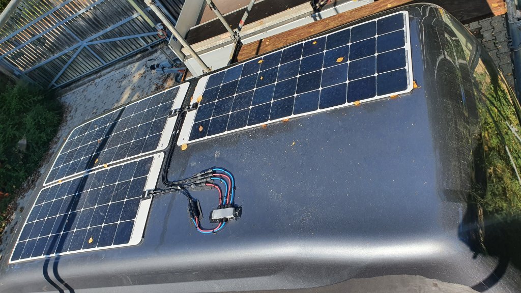

Es geht weiter...

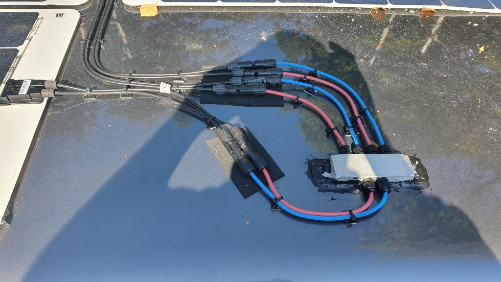

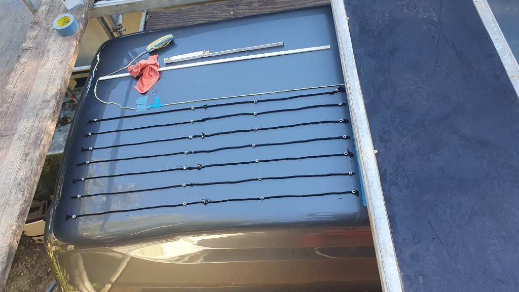

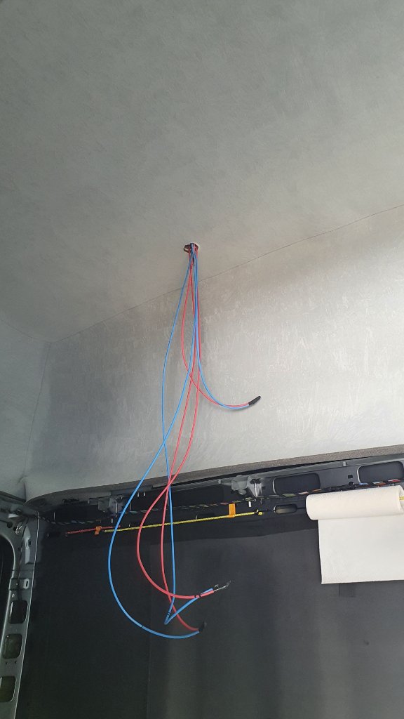

Die 3 Solarzellen sind auf dem Dach angebracht und die Durchführung der Kabel sitzt auch an Ort und Stelle. Befestigt wurden die Zellen mit Sikka 521UV. In die Kleberaupen wurden M8 VA-Muttern als Abstandshalter gelegt! Schöne Grüße

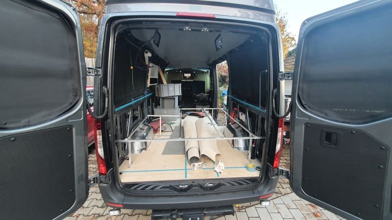

Hier geht es weiter mit dem Ausbau, bzw. der vorbereitung des Innenraums für den Ausbau!
Ich muss ehrlich zugeben ich habe den Ausbau und die Planung des Ausbaus etwas unterschätzt! Ich habe in der Vergangenheit bereits 3 Kabinen ausgebaut und insgesamt 5 geplant. Aber der Kastenwagen ist eine andere Hausnummer! Ich tu mich unheimlich schwer die Komponenten sinnvoll zu verteilen und den dazu gehörigen Platz der Infrastruktur zu berücksichtigen. In einer rechteckigen Kabine ist das relativ einfach. Auch die Durchbrüche und die Möbel sind relativ einfach geplant. Der KaWa stellt einen mit sehr viel vorgegebenen Bauteilen und Wandverstärkungen und vorallem der schrägen und verwinklelten Außenwänden vor ettliche Herausforderungen.
Hier mal meinen Respekt an alle die das schon gemacht haben!
Wie ich schon geschreiben habe orientiere ich mich an der innenausteilung an dem Modell Sahara von HRZ. Ich konnte glücklicherweise Ende September einen Sahara "vermessen"! Der Verkäufer eines Fahrzeugs erlaubte mir, mit dem Maßband und Foto zu spionieren. Das war sehr hilfreich und ich konnte so wichtige Details der Bettkonstruktion ausmessen.
Trotzdem ist das sehr aufwändig und ich muß viel improvisieren und tüfteln da die wirklichen Details natürlich im Verborgenen liegen.
Also langes Geschwafel beenden und ein paar Fotos zeigen!

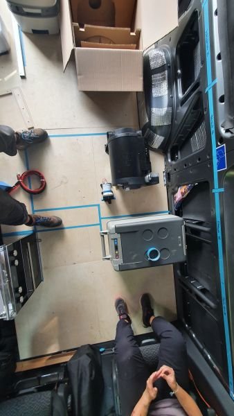

Position des Küchenblocks vor der Schiebetüre An die linke Außenwand kommt die Sitzbank mit Platz für eine 40 l Kühlbox hinter der Sitzbank ist der Technikraum für Heizung und Wasserpunpe Rechts davon ist der Platz für einen ca. 175 l fassenden Wassertank

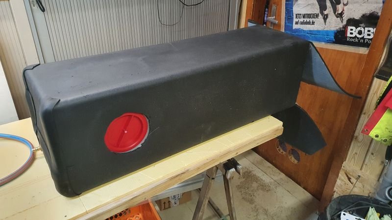

Den Wassertank lasse ich von der Fa. FT-Design in Karlsruhe fertigen.

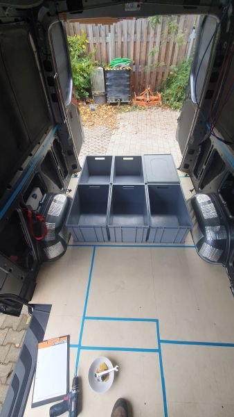

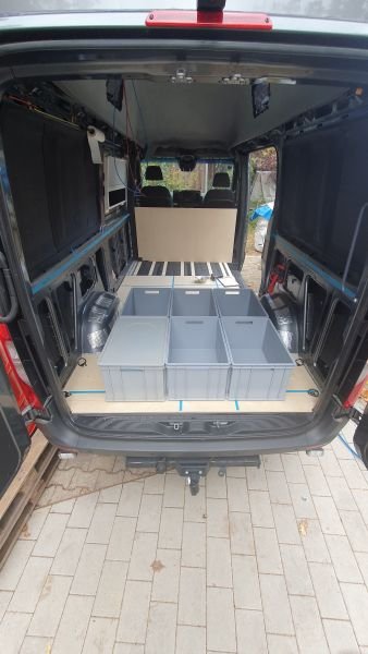

Nach Hinten wird der Gasamte Boden auf 40 cm angehoben. DArunter haben dann 6 große Euroboxen platz. Der Boden wird auf eine Alukonstrukton aus 20x20x3 aufgebaut. ...

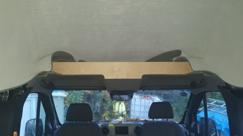

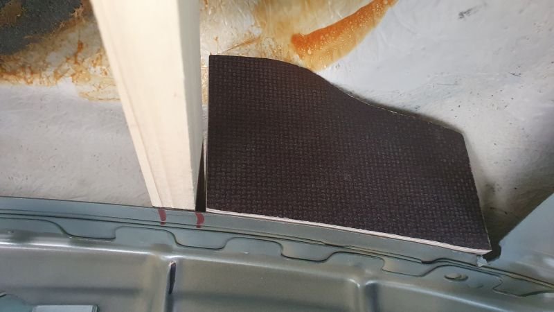

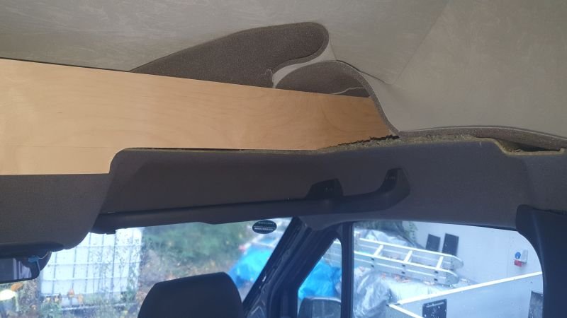

Hier die Anfänge der Bettkonstruktion Vordere Befestigung Das Brett ist erst ein Muster um die Größe der Konstruktion und den Ausschnitt des Himmels festzulegen. Ich bin auch noch nicht sicher ob ich den Anschlag mit dem 22 mm Siebdruckstück machen oder ob ich da einen Winkel aus Stahl einschweiße. Ich denke das Siebdruckteil ist stabil genug, wenn ich es mit reichlich Sika einklebe. Schweißen ist an der Stelle eigentlich nicht möglich.
Tatsächlich ist die Einpassung des Himmels und der Positionierung des Anschlags ohne Maß fast nicht möglich. Ich denke: Hätte ich die Möglichkeit der Vermessung nicht gehabt, wäre sicher ein Himmel als Versuch drauf gegangen!

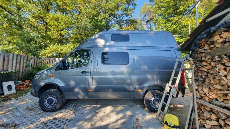

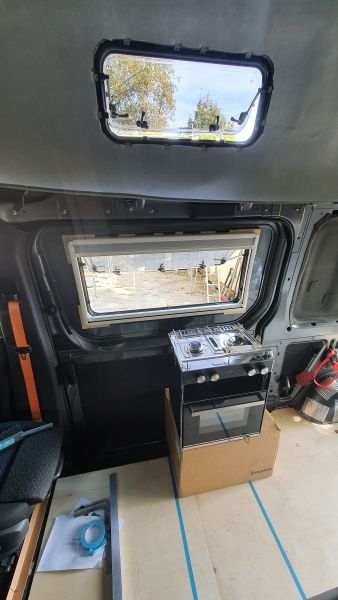

Re: VS30 4x4 Ausbau L2H1 + SCA Hochdach

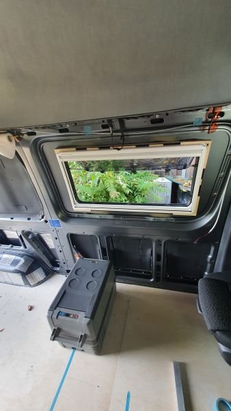

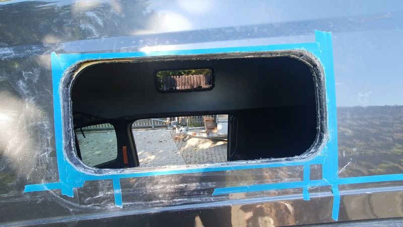

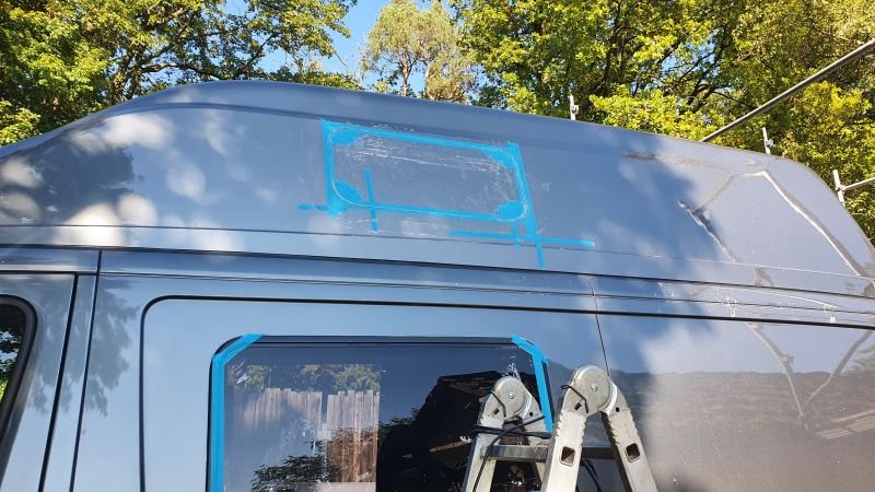

Ich habe noch die oberen Fenster ins Hochdach eingabaut!
Ich hätte gerne links ein größeres Fenster als rechts eingebaut, ein 400 x 700 Carbest fand leider keinen Platz.
So musste ich 2 x 300 x 700 einbauen. Auf folgendem Bild sieht man den Dachaufbau: ca. 4-5 mm GfK Außen, 20 mm ExtremeIsolator, 2-3 mm GfK Innen, Stoffkaschierung.
Links Rechts hatte ich etwas Pech. Da ich keinen Anhaltspunkt für die Höhe der Markise hatte, setzte ich diese auf den Absatz im Hochdach auf und befestigte diese mit den 3 Haltern.
Leider ging das dann so nicht mit dem Auschnitt für das Fenster aus. Ich muß die Markise ca. 6 cm Tiefer setzen. Allerdings ist dort die Aufdoppelung der Isolierung. ich habe daher Adapter konstruiert mit denen ich die Halter tiefer setzen kann. Gleichzeitig kann ich jedoch die vorhandenen Löcher im Dach nutzen.

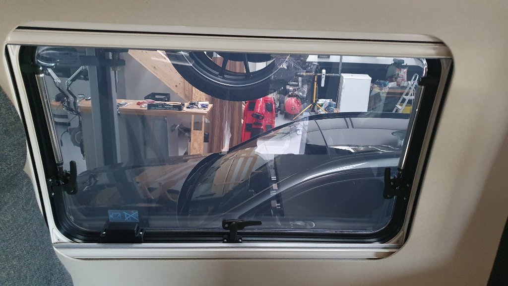

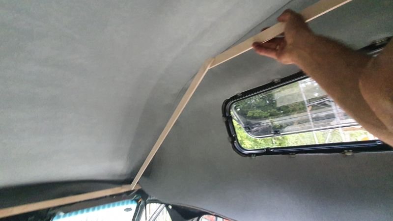

Ich mache mir im Moment Geanken wie ich die Wände verkleide.
Die Fensterrahmen sollen ähnlich wie im Hymer Grand Canyon in der Wandverkleidung "verschwinden"! (Bild habe ich selber gemacht!)
Ich bin am Überlegen ob ich die Wandverkleidung mit gelochten Hartfaserplatten mache. Diese möchte diese dann mit Filz überziehen. Ich habe die Wände oberhalb der Nupsies der Seitenbeplankung mit 19 mm Aremaflex isoliert und zwischen den Holmen soweit möglich auch ausisoliert! Nun denke ich darüber nach links und rechts jeweils ein Luftschlauch der Heizung in die Seitenwände zu führen um so quasi eine Zwangsbeheizung des Zwischenraum herzustellen. Durch die Löcher in den HaFa-Platten. Sollte sich eine Diffussion der Wärme ergeben und die Wände sollten sich halbwegs gleichmäßig erwärmen!? So ist zumindest meine Denke. Hauptvorteil sehe ich aber in der Kondenzwasseraustrocknung!

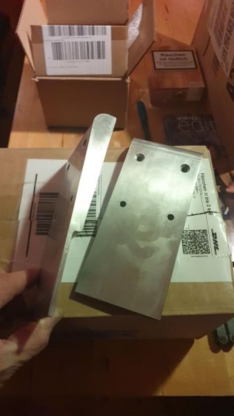

Nun sind ja schon wieder einige Wochen in s Land gezogen und Wiehnacht ist auch vorbei...
Wird Zeit mal wieder etwas vom Projekt zu zeigen...

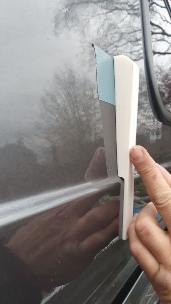

Ich habe ja berichtet, dass ich die Markise tiefer machen muss weil man sonst das Fenster nocht öffnen kann. Nun ist das Ganze ja etwas Tricky eine Adapterlösung sol dabei Helfen. Ob die Maße aber korrekt sind oder nicht lässt sich in einer 2D Zeichung nicht wirklich abschätzen. Weiter oben habe ich ja mal ein Bild aus dem CAD-Programm eingefügt.
Meine Neuanschaffung konnte ich zum Abchecken der Maße herforragend nutzen: Ein Muster aus dem 3D Drucker bestätigte mir die Maße und ich konnte der Beauftragung eines Adapters entspannter entgegen sehen.
EIn paar Tage später bekam ich den Adapter (2Stück) per Post von einem Forenmitglied zugeschickt. Dies ist der Mittlere für die beiden Anderen muss ich noch Zeichnugen anfertigen. Da das Dach 3 dimensional geformt ist, muss ich diese jeweils ausmessen und neukonstruieren.

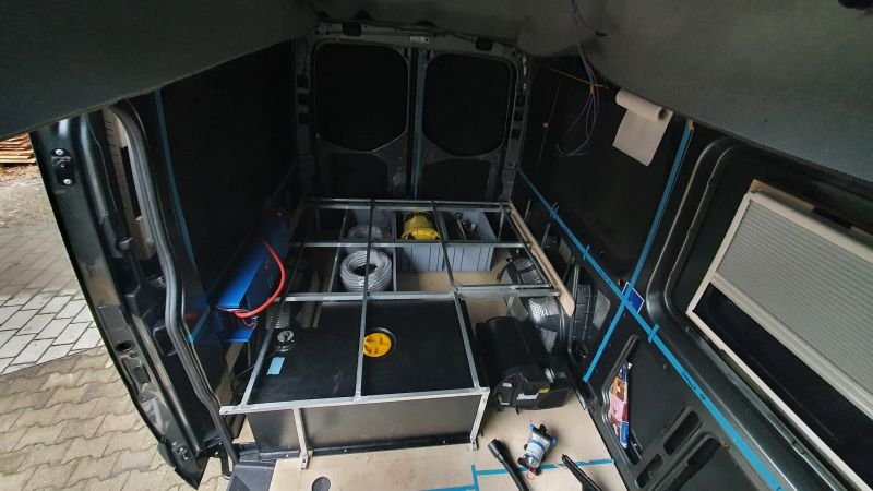

Im Innenraum ist es auch ein Wenig weiter gegangen. Allerdings alles nicht so wie ich es gerne hätte. Ich habe den Wassertank abhoen können. Das Bild ist leider etwas zu Dunkel... In Fahrtrichtung rechts vor dem Radkasten ist der Wassertank. Inhalt 175 L. Links davon ist die Truma Gastherme Combi 6Plus. Die Wasserpunpe istz dazwischen.

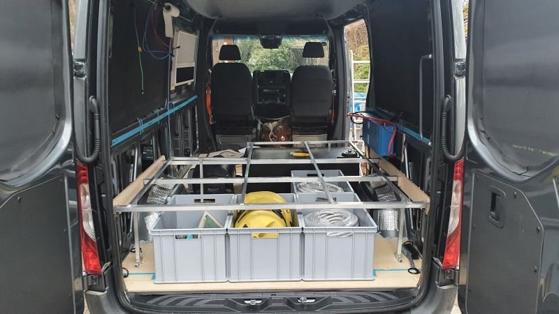

Der Doppelboden ist im Moment noch aus 20 x 20 x 3 Alurohren geschweißt. Die Stützen haben nur 2 mm Wandung. Das ist jedoch nicht wirklich stabil. Ich habe 30 x 30 x 3 Rohre unter die Konstruktion gebaut. 3 x quer zur Fahrtrichtung. Das ist schon besser. Ich werde aber die Konstruktion mit 3 x quer 50 x 30 x 3 mm Rohren neu bauen. Die Streben zwischen den Querrohren sind nicht so entscheident, die mache ich wieder mit 20 x 20 oder eben den 30 x 30 Rohren die dann übrig sind. Die Abstützung nach unten kann ich dann vermutlich weglassen.
Unter dem hinteren Teil des Doppelbodens kann ich dann 6 große Eurokisten verlasten. Auf dem Bild sind nur 4 aber man kann es sich, glaube ich, vorstellen wie das ist. Die Heizung habe ich im Übrigen mit Machinenschrauben mit Einschlagmuttern befestigt. Die Muttern sind von unten in der Holzplatte eingelassen. So sollte die Therme an Ort und Stelle bleiben. Den Wassertank werde ich auf dieselbe Weise befestigen. Hierzu hat der Hersteller nach meinen Wünschen an den Längsseiten Laschen angebracht mit denen der Tank am Boden verschraubt werden kann!

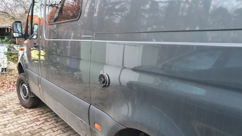

Der Gasdruckregler inkl. Filter ist per Aluplatte unter den Kofferraumboden gewandert. hier ist er auf dem Kopf. Er hat auch einen rückstellbaren Crashsensor für Betrieb während der Fahrt.
An Ort und Stelle, Hochdruckschlauch mit Schlauchbruchsicherung.
Der Einbau der Heizung ist ja schon länger her, es fehlte noch der Abgaskamin. Der Abwassertank ist auch angebracht. Eingepackt mit 10 mm Armaflex, nicht gegen Frost, sondern damit er nicht so unter dem Schweller raus blinkt! Stay tuned...
ich habe wieder etwas weiter gebaut...
