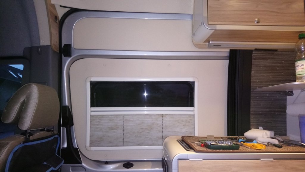

Und da die Schiebetür auch noch recht laut war, hab ich selbt Hand angelegt und nachgedämmt.

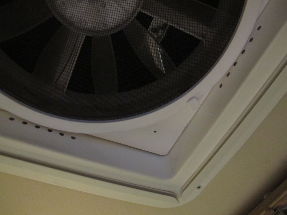

Abdichten rundum die Dachhaube habe ich nicht gemacht, im gegenteil.
Damit es zwischen den Obendecke und das Dach wenigstens ein bischen luftet habe ich auch in die andere Dachhauben kleinen Lochern gebohrt, an die hinterseite mit Moskitonetz verklebt.

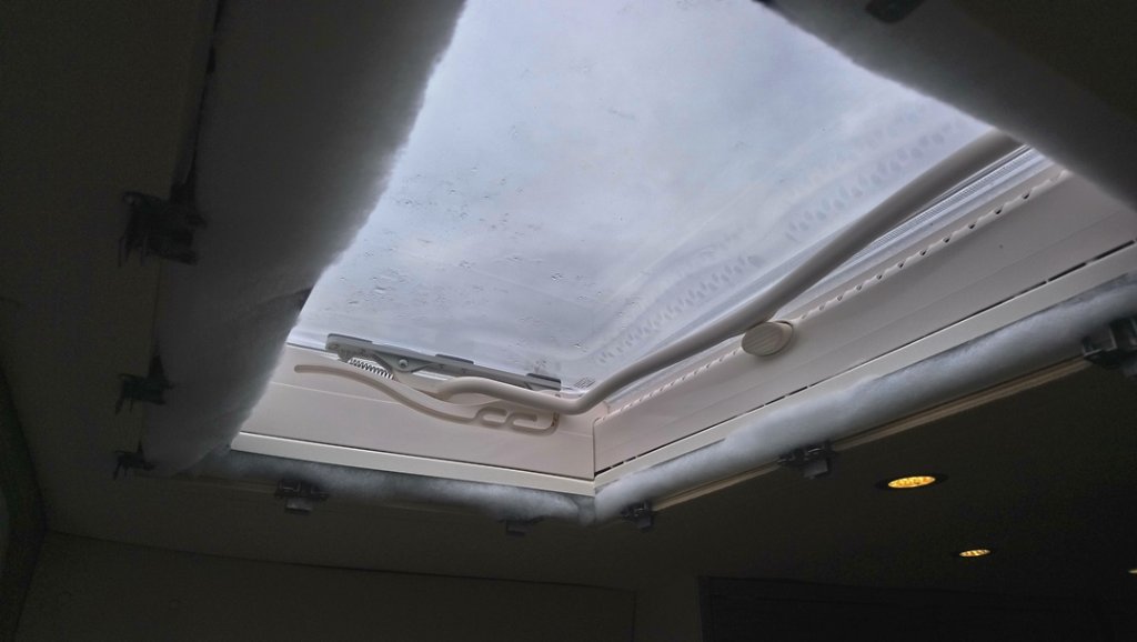

Beiträge: 6633
#659
Ich hab die Haube ja auch nicht abgedichtet, ich habe nur einen "Filter" verbaut. :wink:

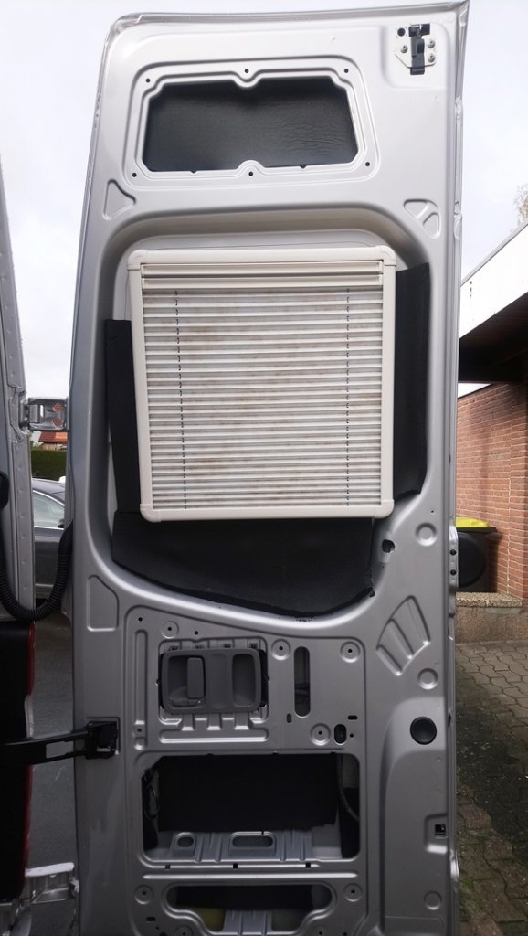

Und hier die versprochenen Bilder.
Während die rechte Tür eher halbherzig gedämmt wurde, hat man es an der linken Tür gleich ganz ausgelassen :roll:
Inzwischen sehen beide Türen so aus
Das ist schon mal eine mehr als peinliche Aktion seitens Hymer!
Das ist kein konzeptioneller Fehler, das ist schlicht handwerklicher Pfusch! :oops:
