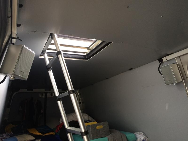

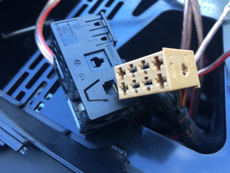

Gestern endlich mal geschafft die Zusatzboxen an das original Radio zu hängen (nach der Stardiagnosen-Freichschaltung für hinten), allerdings hatte ich nicht ganz die richtigen Stecker für den Most-Stecker-Adapter (A0015456930). Den entriegelt man über den integrierten Hebel und auch den Einsatz kann man dann leicht herausnehmen (1: + hinten rechts; 5: -h.r.; 4: + hinten links; 8: - h.l.):
Da wusste mein Mercedes-Händler offensichtlich auch mal wieder nicht Bescheid, die Stecker rasten nicht ein und sind auch zu schmal.
Naja die drehbaren Boxen (wenn man im Bett liegt) funktionieren und die Kinder freuen sich.
