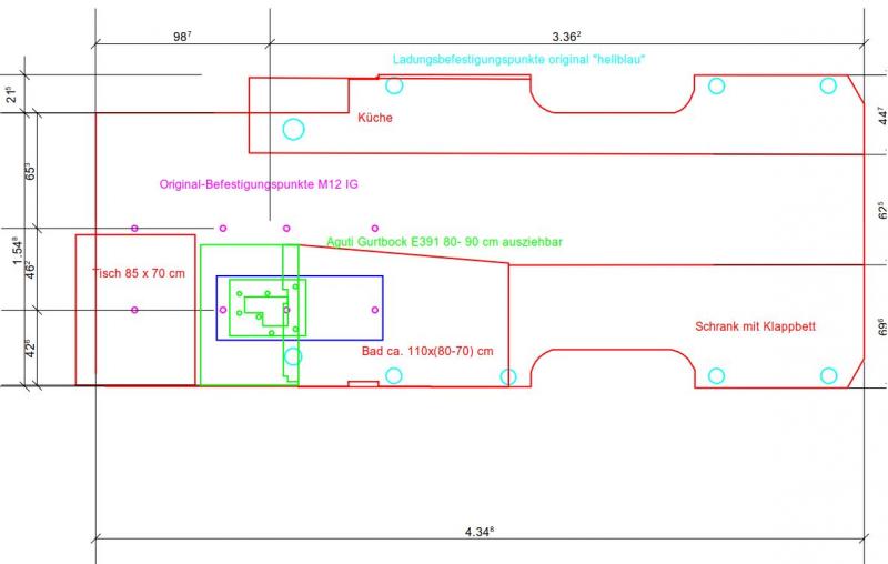

Re: vom 318 CDI mit Oberaigner zum Expeditionsmobil - Ausbau
Hi nomadpix,
danke für das Lob. Grundriss kommt jetzt schon mal. Fotos die Tage noch mehr.

Na so wird das aber nix!nomadpix hat geschrieben:@Fensterbus:
Ich schreibe grad alles in den Blog, wenn ich das fertig getextet und die Bilder sortiert habe, kopiere ich hier was rein. Momentan sieht der Fernwehbus noch aus wie ein Transporter mit glatten Innenwänden - die Möbel stehen in der Werkstatt daneben.
@simondhartha: Ich muss immer schmunzeln bei solchen Grundrissen mit Grundfläche einer Dreizimmerwohnung
@simondharta: ragt dein Tisch in die Fahrerkabine? Ich freue mich jedenfalls auf Fotos
Moin allerseits,
das ist ja wirklich spannend hier!
Komposttoilette wollte ich ursprünglich auch machen. Habe aber dann irgendwie kaum Erfahrungen gefunden und nun doch eine Kasetttentoilette mit SOG (also dann in der Praxis hoffentlich ohne Chemie) gekauft. Aber noch nicht eingebaut!
Zum Grundriss: Es kommt halt immer darauf an was man machen will. Ich war Jahre mit einem California glücklich. Wenn es jetzt aber Jahre um die Welt geht und man zu zweit und hin und wieder zu viert im Auto lebt, brauch es eine Dusche meiner Meinung nach. Und vor allem auch genug Stauraum.
Die Wasserver- und Entsorgung habe ich ähnlich. Ich kann 100l innenliegenden Frischwassertank direkt ungefiltert über eine Öffnung an der Küche hinter der Schiebetür befüllen und über ein Drucksystem mit dazwischenliegendem Kohlefilter kalt und Warm (15l WW-Boiler) an Spüle, Innen- und Aussendusche entnehmen. Alternativ kann ich mit einer kleinen Tauchpumpe noch zweifelhaftes Wasser durch einen Keramikfilter in den Tank saugen. Unter der Spüle ist ebenfalls also im Innenraum ein 50l Grauwassertank. Die Innendusche entwässert in einen noch zu definierenden Grauwassertank unter dem Fahrzeug.
Mein Tisch ist wie gesagt verschiebbar und ragt bei gedrehten Sitzen in die Fahrerkabine. Wenn ich mit 2m-Mann Komforteinstellung fahre, reicht es derzeit auf der Rückbank nur für schlanke Menschen zum Sitzen. Entweder muss der Tisch dann mal ab, ich weiter vor, oder ich baue noch ein Klappscharnier, wie im ICE.
Fotos kommen die Tage. Versprochen!
