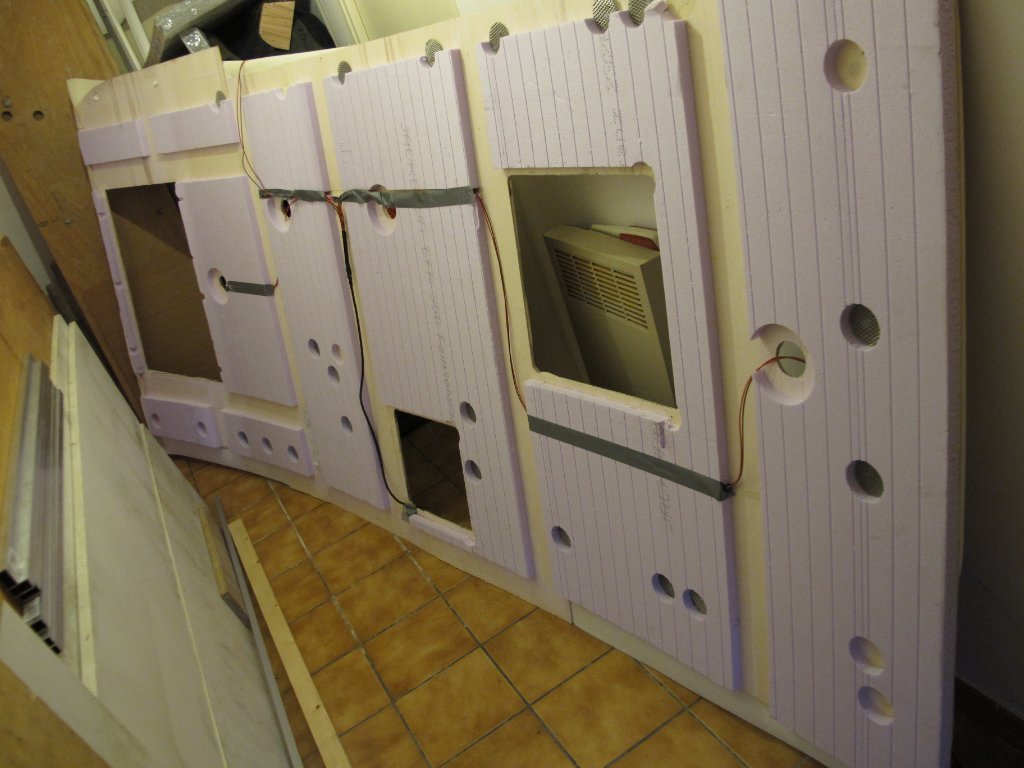

Komfort gewinnen, das war meinen Stichwort. Und das hat geklappt.

Ok, so weit bin ich da doch nicht gegagen :lol:

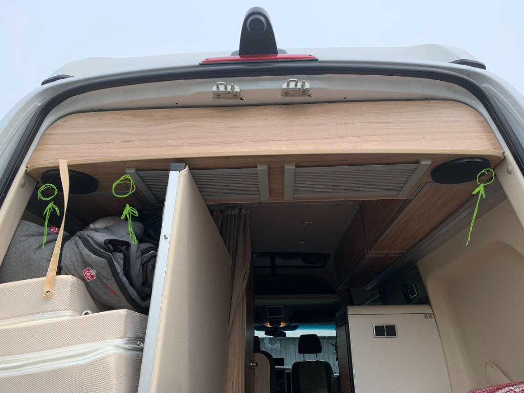

Eine Frage an die Jungs die es schon gemacht haben:
Wie baue ich den hinteren quer Hängeschrank aus? Also den in der Mitte.
Schrauben in der Decke und jeweils zwei rechts und zwei links.
Sonst noch was an Schrauben?

Himmel, links und rechts an der Unterseite die Kappen abnehmen und Schrauben herausdrehen und seitlich innen die Schrauben lösen.

Arg, bin im falschen Fred gelandet.
Egal jetzt...vielleicht mag das ein Admin verschieben? Das wäre lieb!
Innen links und rechts ist verstanden und klar.
Himmel - also im Schrank nach oben recht dicht an den Klappen ist auch klar.
Kappen an der Unterseite - damit meinst Du auf der Fläche auf der auch die Lautsprecher aufliegen.
Korrekt?
Ich habs im Bild eingezeichnet. Da sind drei Kappen 😉 und ich mag nicht unnötig Schrauben rausdrehen, die halten dann nimmer so gut.
Alle drei oder nur ganz rechts und ganz links?

Genau diese Kappen abheben und die, diagonalen, Schrauben herausdrehen.
