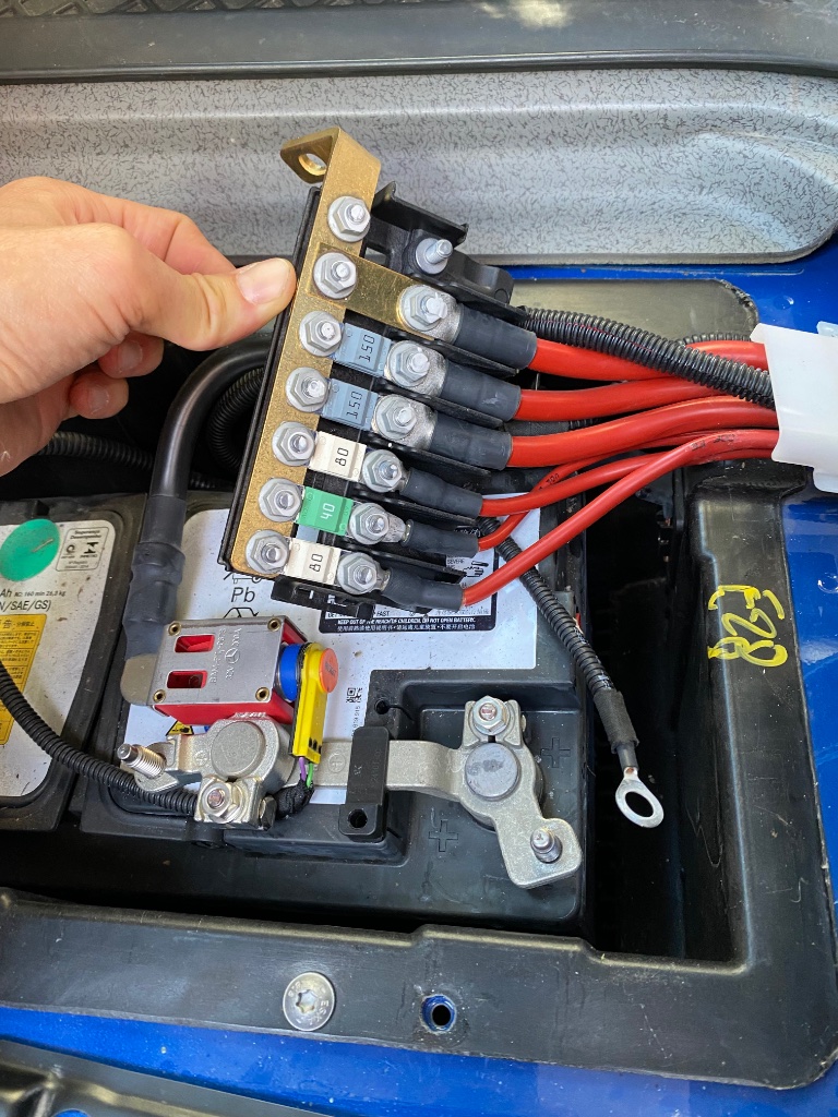

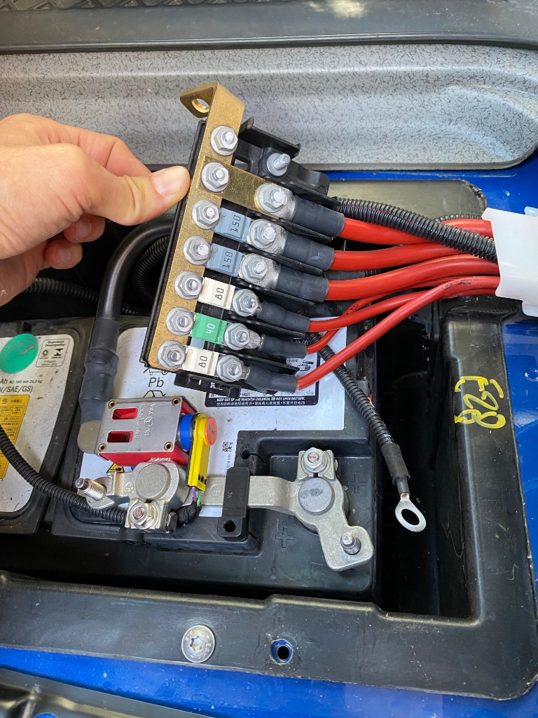

Vielen Dank, Vanagaudi, für die exakte Beschreibung mit Deiner Hilfe bin ich ein gutes Stück weitergekommen - bin allerdings leider erst jetzt dazugekommen. Das D+ Kabel führt in meinem Fall in der Tat nur zum Trennrelais, da ich keine Klemmleiste verbaut habe. Da werde ich es abgreifen und nach hinten zum Ladebooster führen.
Mein weiterer Plan ist es, den Ladebooster direkt am Plusverteiler der Starterbatterie anzuschließen, da hier in meinem Fall noch ein Anschluss frei ist. Spricht da etwas dagegen?
Ich habe in den Aufbaurichtlinien gelesen, dass keine weitere Batterie angeschlossen werden darf, wenn bereits ab Werk eine Zweitbatterie verbaut ist, bzw. der max. Ladestrom beider Batterien auf 40A zu begrenzen. Hat hier jemand Erfahrung ob es dabei zu Problemen kommen kann? (werde einen Ladebooster mit max Ladestrom von 30A verbauen und habe die 180A Lichtmaschine).
Aktuell nutze ich die Zweitbatterie nur für die werkseitig verbaute Standheizung sowie einen 12V Anschluss im Laderaum. Auf beides könnte ich verzichten, wenn es allerdings kein Problem ist eine dritte Batterie anzuschließen wäre das mein präferierter Weg.
Zudem habe ich gelesen, dass nur der gleiche Batterietyp verwendet werden soll und keine Batterien >100Ah an das Bordnetz angeschlossen werden sollen. Beides erfüllt meine Wohnraumbatterie nicht (150Ah LiFePo). Hat jemand mit einem ähnlichen Setup unter Verwendung unterschiedlicher Batterietypen bereits Erfahrungen gemacht?
Eine letzte Frage bzgl. der Verwendung der vorhandenen Massepunkte habe ich noch. Nachdem ich wie bereits erwähnt, meine Wohnraum-Elektrik im Heck auf der Fahrerseite platziere, plane ich meine Minus-Sammelschiene mit dem vorhandenen Massepunkt oberhalb der linken Hecktüre an der Karosserie zu verbinden. Nun habe ich ebenfalls in den Aufbaurichtlinien gelesen, dass es dabei zu Problemen/Ausfall von Sicherheitsrelevanten Funktionen im Fahrzeug kommen kann und nur bestimmte (im Fahrersitzkasten) Massepunkte verwendet werden dürfen. Gibt es auch hierzu bereits Erfahrungen, treten diese Probleme tatsächlich auf? Der vorhandene Massepunkt im Heck erschien mir sehr praktisch für mein Layout und es gefiel mir, ein 35mm^2 nicht einmal durchs gesamte Auto verlegen zu müssen.

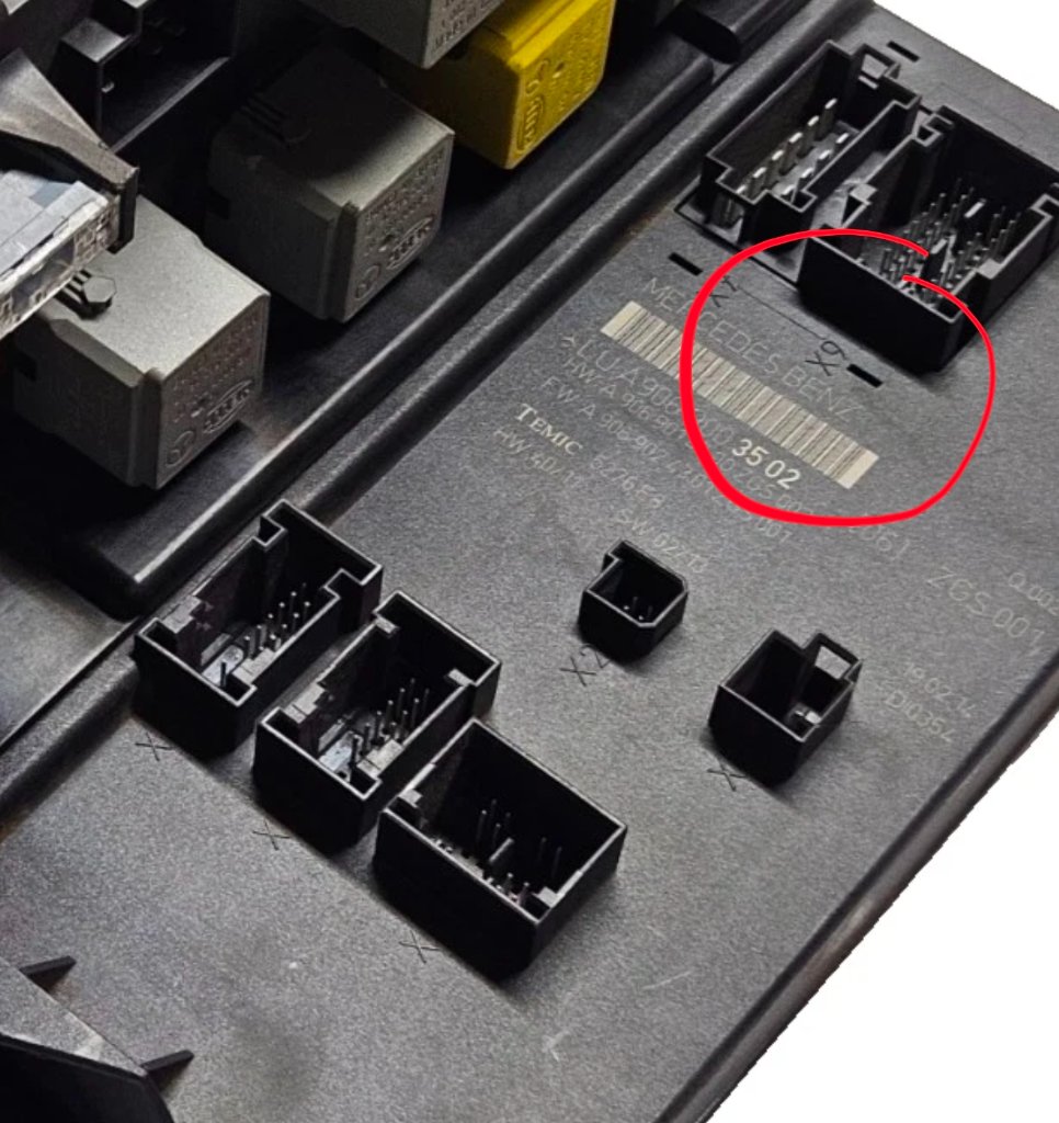

Hi, ich hoffe es ist ok wenn ich hier kurz mal quer einsteige.
Da mein Sam A9069006400 leider kein D+ kann bzw um es einfach zu sagen der Pin 47 auf X9 nicht belegt ist (pin am sam nicht vorhanden) und ich es im Prinzip einfach trotzdem gern versuchen möchte D+ zu bekommen habe ich mir jetzt sehr günstig folgendes Sam geschossen: A9065453501 (frech aus deiner Liste gemopst)...
Dieses Sam hat den Pin47 auf X9 tatsächlich belegt, allerdings ist es halt aus einem "anderem" Sprinter...
Nun wäre meine Frage, kann ich das teil jetzt wirklich plug and play tauschen? Welche Dinge könnten hinterher nicht mehr funktionieren? Ich habe einen 316cdi 4x4 aus 2011, habe mir einen Tempomat nachgerüstet und freischalten lassen... Kann soetwas dann flöten gehen?
Würde das Experiment eigentlich gerne wagen, habe nur doch durchaus angst, dass dann ein extremer Aufwand entsteht falls anderes nicht mehr ginge.
Oder, falls irgendwas nicht wie gedacht geht, einfach zurückstecken und D+ sein lassen?
Ich würde mich wirklich sehr über Hilfe freuen.
Busfahrer

Es kann passieren, dass dein SAM vom EZS nicht erkannt wird, dann würdest du hauptsächöuch Probleme mit der Außenbeleuchtung und dem Lademanagement der Batterie bekommen.
Ansonsten hat das SAM einige Parameter, die Fahrzeug/Austattungssbhängig sind, die sind vermutlich bei deinem Tauschteil nicht identisch zu deinem Fahrzeug. Ein Parameter legt beispielsweise fest, ob Blinker im Kotflügel oder im Spiegel verbaut sind etc. Das geschickteste wäre wahrscheinlich erst mal die Parameter vom alten Sam zu sichern und dann nachzuschauen, ob das neue im Verbund erkannt wird und dort dann die Parameter wieder richtig zu setzen.
Die Daimlerwerkstatt fängt normalerweise mit gebrauchten Steuergeräten nichts an.

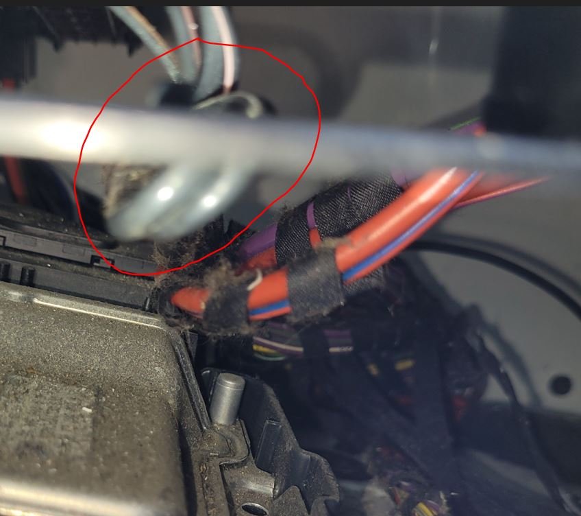

ich habe mal in der Fahrersitzkonsole nach Kabeln gesucht die nicht angeschlossen sind und ich habe diese zwei schwarze Kabel gefunden, die von MB abgebunden wurden.
Kann das sein, das Einens von denn das D+ Siganl ist

Probier es aus?

Fachmann
Beiträge: 2255
Re: D+ Signal nachrüsten (Stecker X9 Pin 47) SAM
#87
Beitrag von Fachmann »
STECKER X9
STECKER X9
So schwer ist es nicht zu finden...
