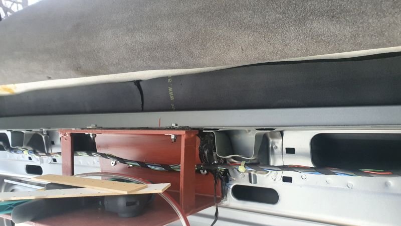

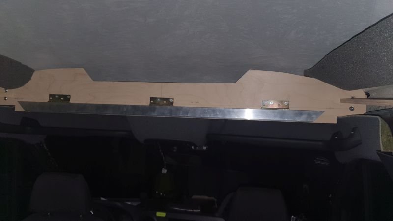

Dann ging es an die Konstruktion des Klappbetts. Befestigung am Fußende. Seitliche Einfassung der vorderen Bettplatte. Verstärkungen für die Scharnier und Anlenkpunke. U-Profil mit Scharniere an "Ankerplatte" befestigt. Bettplatte vorn.
Das ganze Konstrukt ist noch nicht zusammen geklebt nur gesteckt. Es werden noch LED-Spots in die Platte eingebaut. Die Kabel laufen dann seitlich in den U-Profilen bis zu den Knickpunkten.
Geklebt wird mit Sika 221 das ist ausreichend stabil und erprobt! Schweßen ist ja leider nicht mehr möglich mit dem Schaum! evtl. mach ich noch Stahlwinkel in die Ecken, dann kann ich zumindest 1-2 M5 Schrauben einschneiden! Evtl. nur ein Blech mit Popnieten!

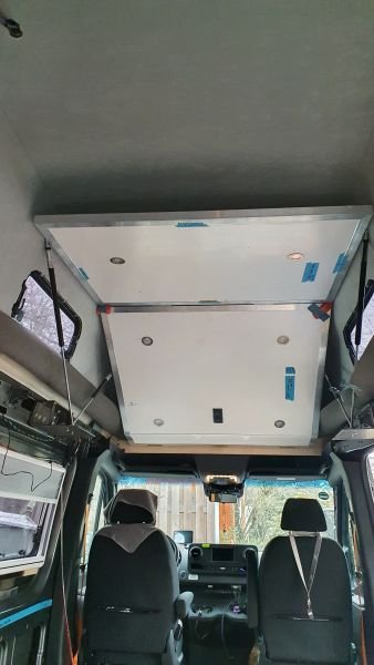

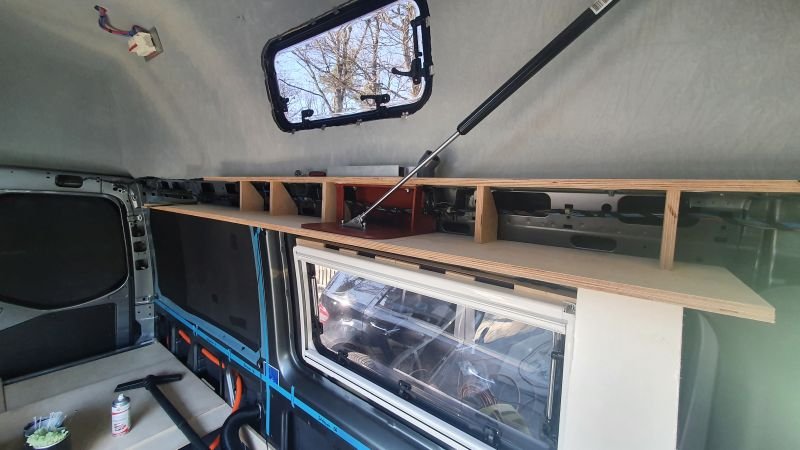

Langsam wird es mal wieder zeit etwas vom Baufortschritt mitzuteilen.

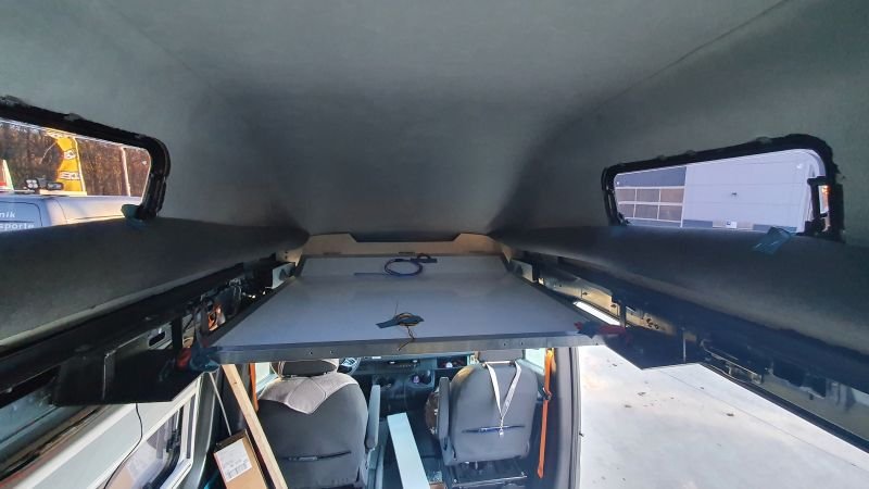

Ich habe die Platten für das Bett fertiggestellt und die mittlere Auflage bzw. den Anschlagpunkt der Gasdruckdämpfer konstruiert.

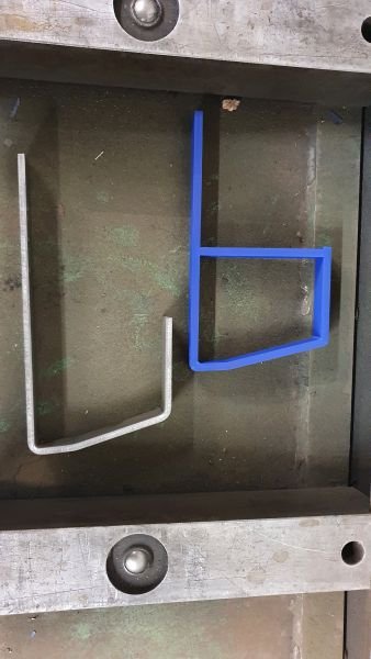

Das war ein recht aufwändiger Prozess. Als erstes habe ich mir Muster per 3d Drucker erstellt. So konnte ich prüfen ob ich das Profil des Dachrahmens richtig ermittelt habe. Danach habe ich ein Muster aus 6 mm Blech gekantet Dann das komplette Teil aus Alu 3 mm dann aus 6 mm Blech Im eingebauten Zustand sieht das dann so aus Fortsetzung folgt...
Re: VS30 4x4 Ausbau L2H1 + SCA Hochdach
Das Bett hat auf der Unterseite insgesamt 6 LED Einbauleuchten bekommen. Die 2 ganz vorne kann man getrennt schalten und die 4 Hinteren sollen die Beleuchtung des Wohnraums übernehmen.
Die Kabel habe ich unsichtbar im Rahmen entlang geführt.
Die Auslegung der Gasdruckdämpfer war noch etwas Tricky hab aber letztendlich mit etwas Kürzeren mit weniger Kraft funktioniert!

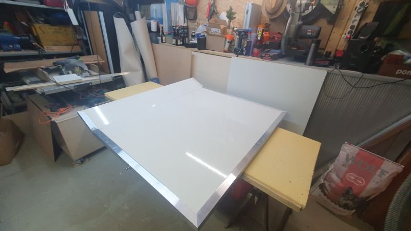

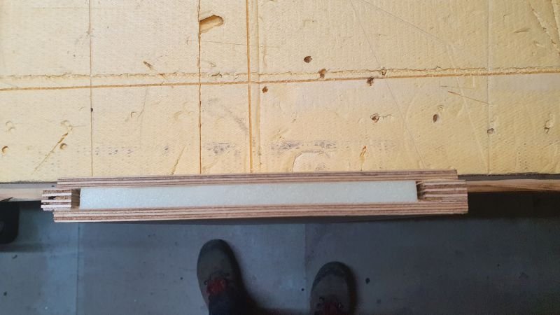

Die Konstruktion des Doppelboden hat mich dann weitere Stunden der Tüftelei gekostet.

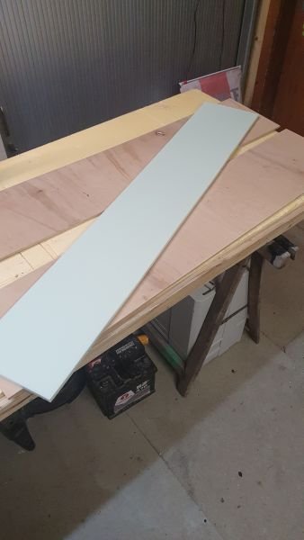

Letztendlich werde ich einen Sandwichboden verbauen, den ich selber herstelle, da ich ihn bei einem Schreiner in die Furnierpresse legen darf.
Das erste Muster ist schonmal sehr gut geworden.
6 mm Multiplex und 10 mm Styrodur. Rechnerisch ist der Boden 125 g/m² schwerer als 15 mm Multiplex bei ungleich steiferem Verhalten!
Problematisch ist, dass man alle Ankerpumkte berücksichtigen muss, da 6 mm MPX Schrauben wenig Auszugskraft entgegen hält. Daher muss ich beim Herstellen bereits genau wissen wo ich welche Möbel und Wände verankern möchte, um Verstärkungen mit 10 mm MPX einzulaminieren!

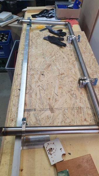

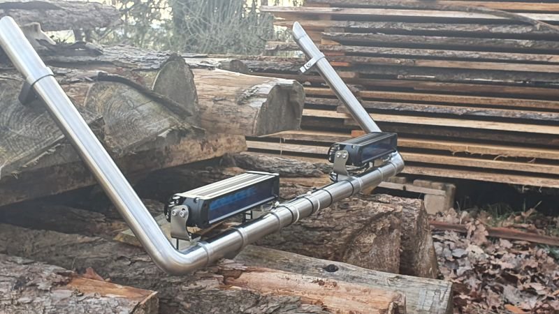

Dann habe ich mich um eine Lightbar gekümmert. Alles was ma Markt zu bekommen ist finde ich entweder hässlich oder preislich total überzogen! Also selber geschweißt, das Teil... Ok, Ich habe 42 mm Handlauf mit Fertigfittingen benutzt.
Ich benötige noch Rosetten die mir ein Freund aus 4 mm VA Blech per Wasserstrahl schneidet!
Fortsetzung folgt....

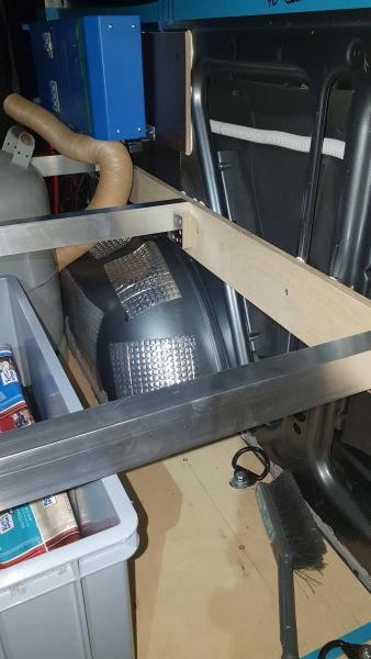

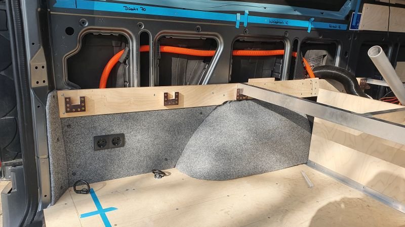

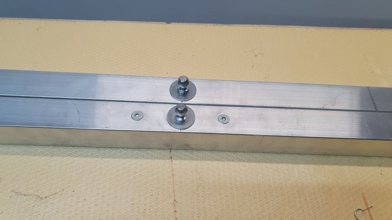

Der Doppelboden wird nun auf 3 Querstreben aus 50 x 30 x 3 mm Alurohren ruhen.
Ich habe dann auch mit der Wandverkleidung angefangen. Das Grundmaterial ist 3 mm Hartfaser gelocht, das ich mit Filz beziehe.
Es laufen sehr viele Teilprojekte nebeneinander, da vieles in einenandergreift und/oder das Eine nicht ohne das Andere fertig gestellt werden kann... Das Habe ich bei meinen anderen Ausbauten bislang nicht in dieser komplexität gehabt...

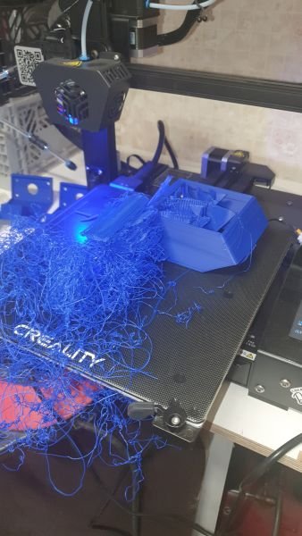

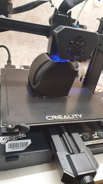

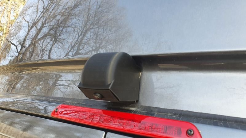

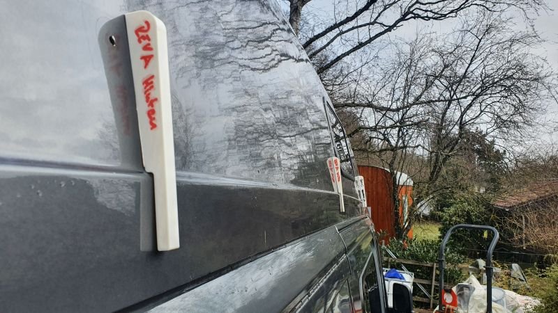

Das Gehäuse der Rückfahrkamera ist nun auch endlich soweit fertig. Nach unzähligen Prototypen und Rückschlägen mit dem 3d Drucker Ist das hier das Ergebnis Ich finde man kann es anschauen!

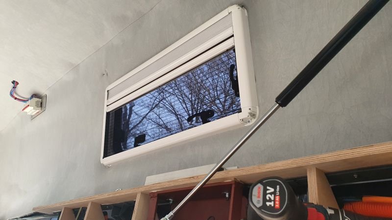

Dann habe ich angefangen mit der Verkleidung des Dachauschnitts.
Da ich alles noch einge male Aus- und Einbauen muss, ist das auch nicht soo einfach...

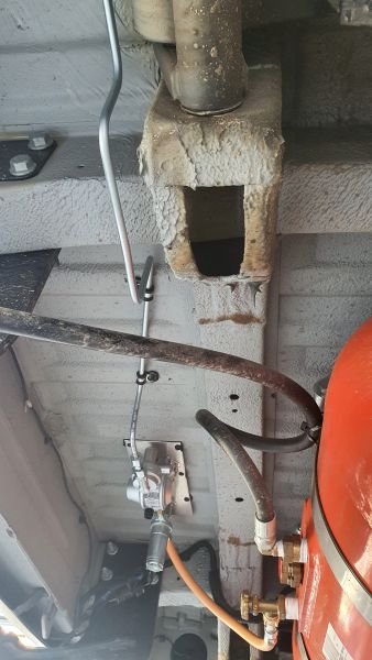

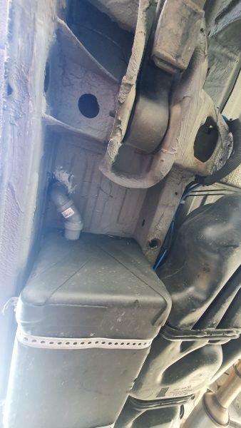

Aber ich bin guter Dinge... Ich habe dann auch die Rollos der Fenster im Hochdach angebracht, um zu sehen ob das Bett nicht kollidiert! Tut es, Gott sei Dank, nicht! Als nächstes ging es unter das Auto um den Abwassertank anzuzapfen. Dann habe ich die Gaszufuhr in das Fahrzeug gelegt. ....

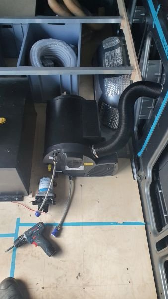

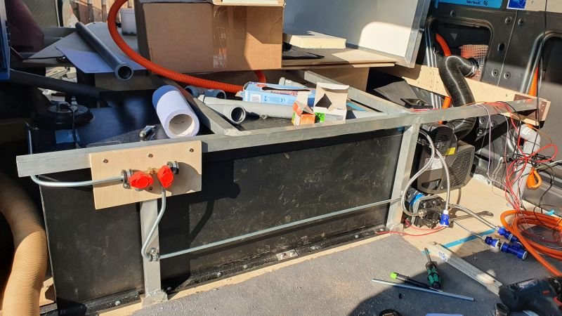

und die Heizung angeschlossen Warm hatte ich die letzten Wochen per Gasflasche gemacht.
Jetzt geht das aus dem 70 Liter Tank.

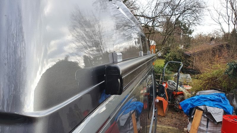

Ah, meine Markise ist jetzt auch wieder an der richtigen Stelle/Höhe!
Ich hatte ja Adapter konstruiert um die Markise 6 cm niedriger anzubringen. Ein Freund ließ diese dann aus Alu fertigen... Perfekt! Sie werden noch schwarz Eloxiert.
