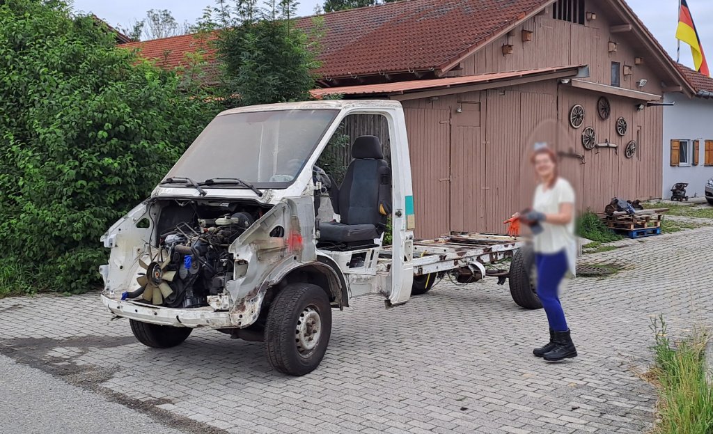

Na ich mache meinen Sprinter TÜV-fertig, sieht man doch.
Das Bild ist aus Anfang Juli, da habe ich den Sprinter eine Straße weiter gebracht zur Werkstatt.
Nächste Woche werde ich ihn wahrscheinlich wieder abholen können.

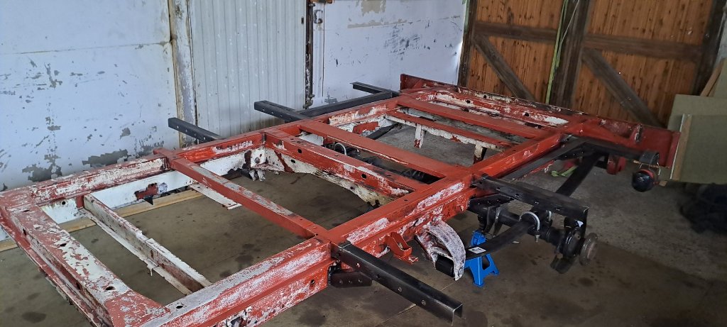

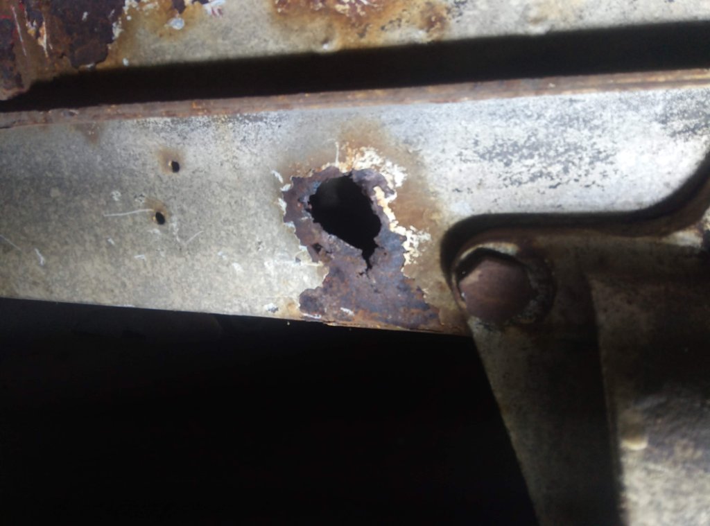

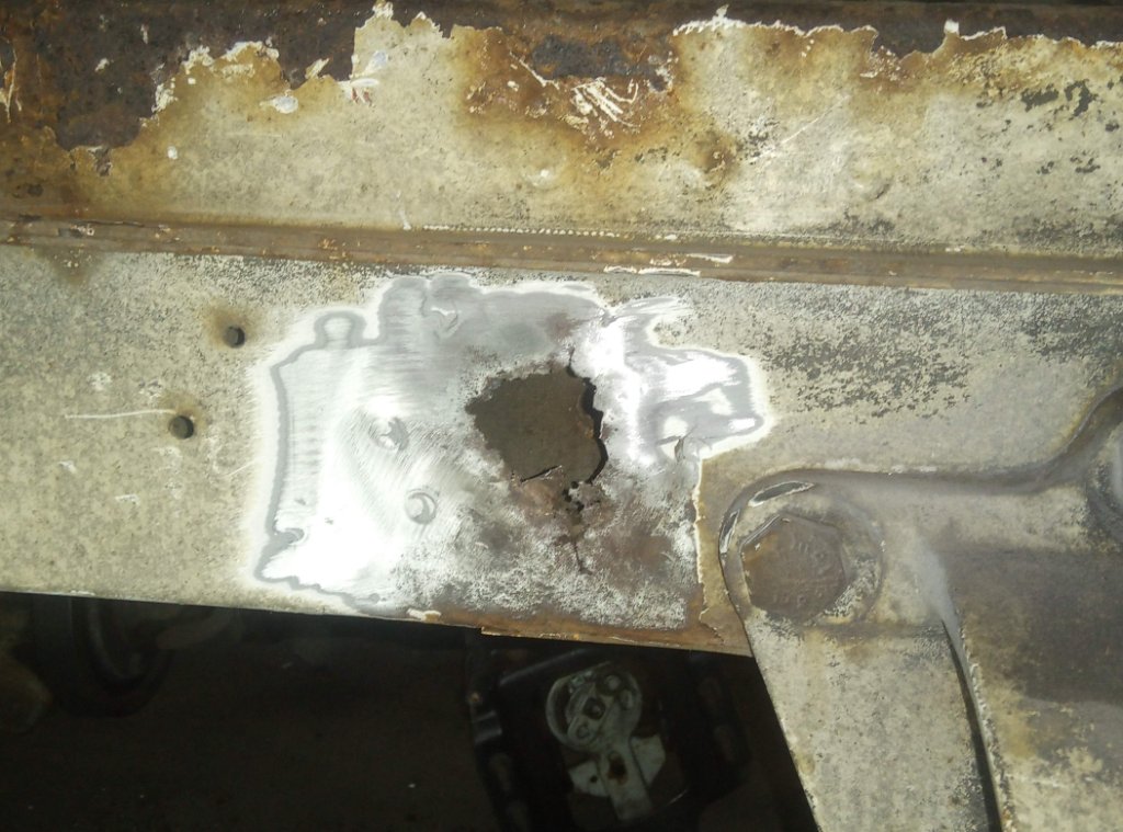

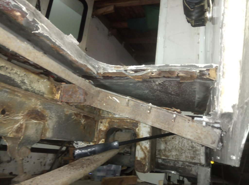

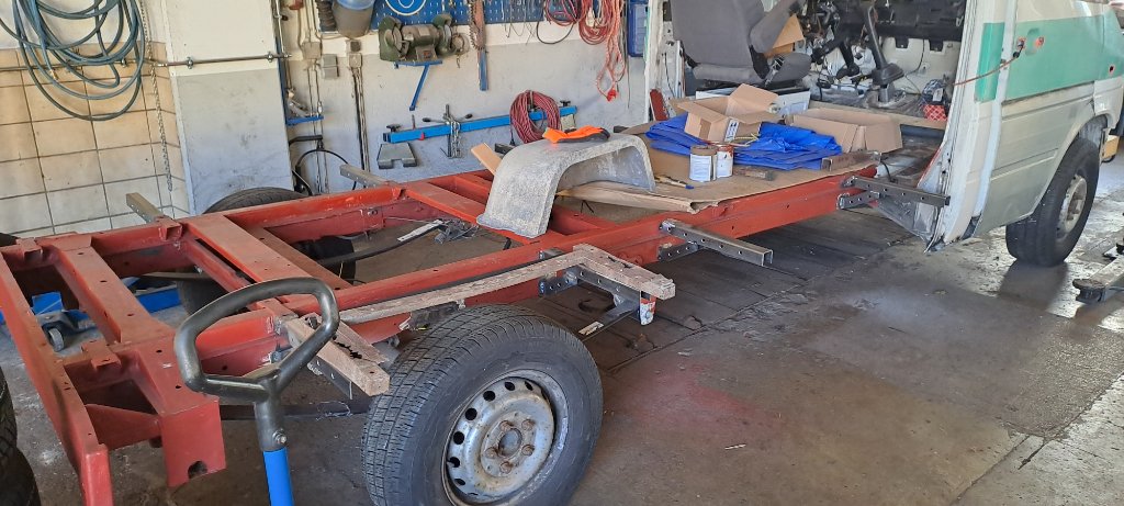

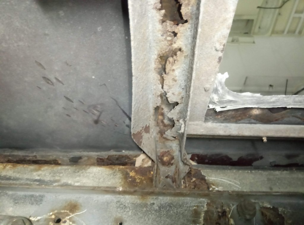

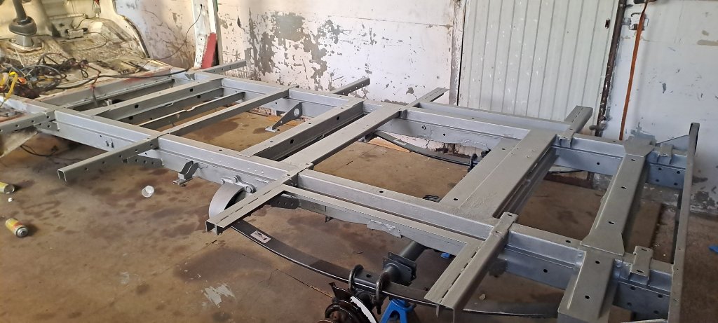

Alle Rostlöcher sind gestopft, der ganze Rahmen angepinselt; obwohl ich das mit dem Pinseln selbst machen wollte. Türen haben neue Bleche bekommen untenrun. Einstiege, Radläufe sind neu. Paar weitere Kleinigkeiten wurden auch gleich mit gemacht.
Vom Aufbauhersteller wurden gekantete Bleche als Streben an den Rahmen geschweißt, die den Aufbau halten sollten. Das war wenn überhaupt 2mm Blech, davon ist nicht mehr viel übrig. Entsprechend ist der gesamte Aufbau nur noch durch die Siebdruckplatte gehalten worden.
Da jemand beim Ausbau der Blaulichter hinten oben nur die Lichter abgenommen hat, ohne die Löcher zu schließen, ist die Holzplatte in den Ecken hinten komplett verfault gewesen, also wollte ich den Boden eh neu machen.
Durch das Lösen der Bodenplatte hatte der gesamte Aufbau aber angefangen, nach hinten abzusacken, sodass ich den Koffer komplett demontieren musste, da es keine eigenständige Konstruktion war, sondern ans Fahrzeug angebaut.
Diese abgerosteten Profile wurden jetzt durch Stahlprofile mit 4 mm Materialstärke ersetzt, das sollte so schnell nicht mehr durch rosten. Und angepinselt und versiegelt wird das Ganze eh nochmal ordentlich jetzt.
Die gebrochenen Blattfedern sind gegen neue getauscht, jetzt ist das Heck 6 cm höher. Mal gucken, ob ich das jetzt überhaupt noch in meiner Halle zusammenbauen und rausfahren kann.

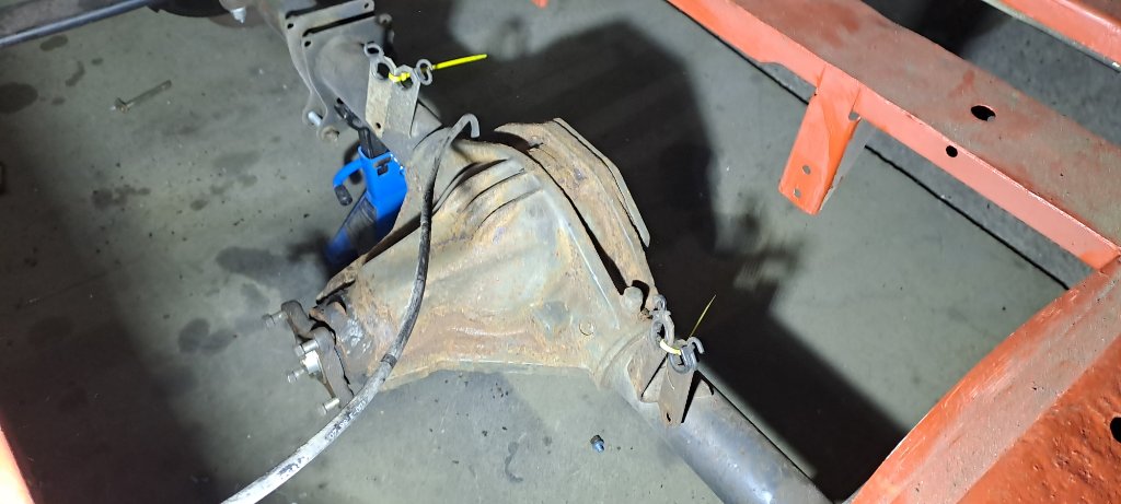

Da die Bremsankerbleche abgerostet und mit Sikaflex wieder angeklebt worden sind, sind diese jetzt auch neu; im selben Zug sind neue Radlager in die Achse gekommen.
Die Bremsleitungen nach hinten sind bei der ersten leichten Berührung abgeknickt, also werde ich wohl mal alles, was mit Bremse zu tun hat, neu machen.
Vom Hauptzylinder bis zum Sattel.
Der komplette Rahmen und woran ich von unten noch so dran komme wird nochmal drüber gepinselt mit Brantho 3in1, anschließend mit Owatrol komplett von innen durch gesprüht. Ggf. 2 mal. Wenn das abgetrocknet ist, kommt großzügig Seilfett in jeden Hohlraum den ich finden kann.
Also das "TÜV-fertig machen" ist ein bisschen eskaliert. Ich habe auf jeden Fall den Zeitpunkt verpasst, das Ganze an den Nagel zu hängen und die Kiste abzustoßen; jetzt wird's halt fertig gemacht und zwar ordentlich

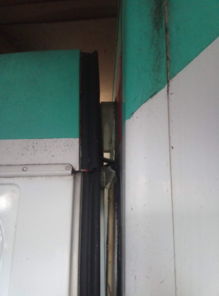

Weißt du, was genau am Strobel Koffer instabil sein soll?pappa hat geschrieben: 04 Dez 2024 17:49 Erst mal Respekt vor deiner Motivation. Solche Arbeiten machen einen zwar arm aber nicht dümmer. Und ich freue mich über jeden der noch Werkzeug in die Hand nimmt und sich was traut. Bedenken habe ich allerdings mehr beim Koffer als beim Fahrgestell. Die Schrauber die die RTWs betreuen und unfallbedingt die Koffer auf andere Fahrgestelle setzen packen die Koffer von Strobel sehr ungern an weil die in gutem Zustand schon sehr instabil sind. Vielleicht bist du mit einer GFK-Kabine oder einem von der Größe passenden Shelter besser bedient. Leider beides im Moment in leicht abgehobenen Preisregionen.
Weil den zu demontieren war schon ein ziemlicher Kampf.

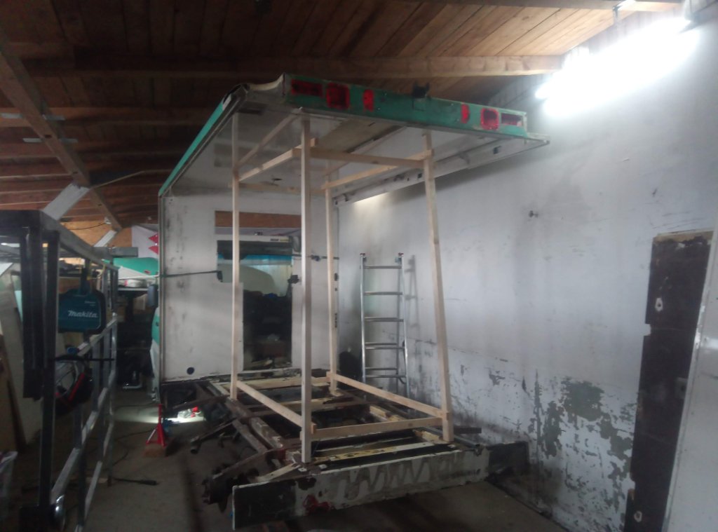

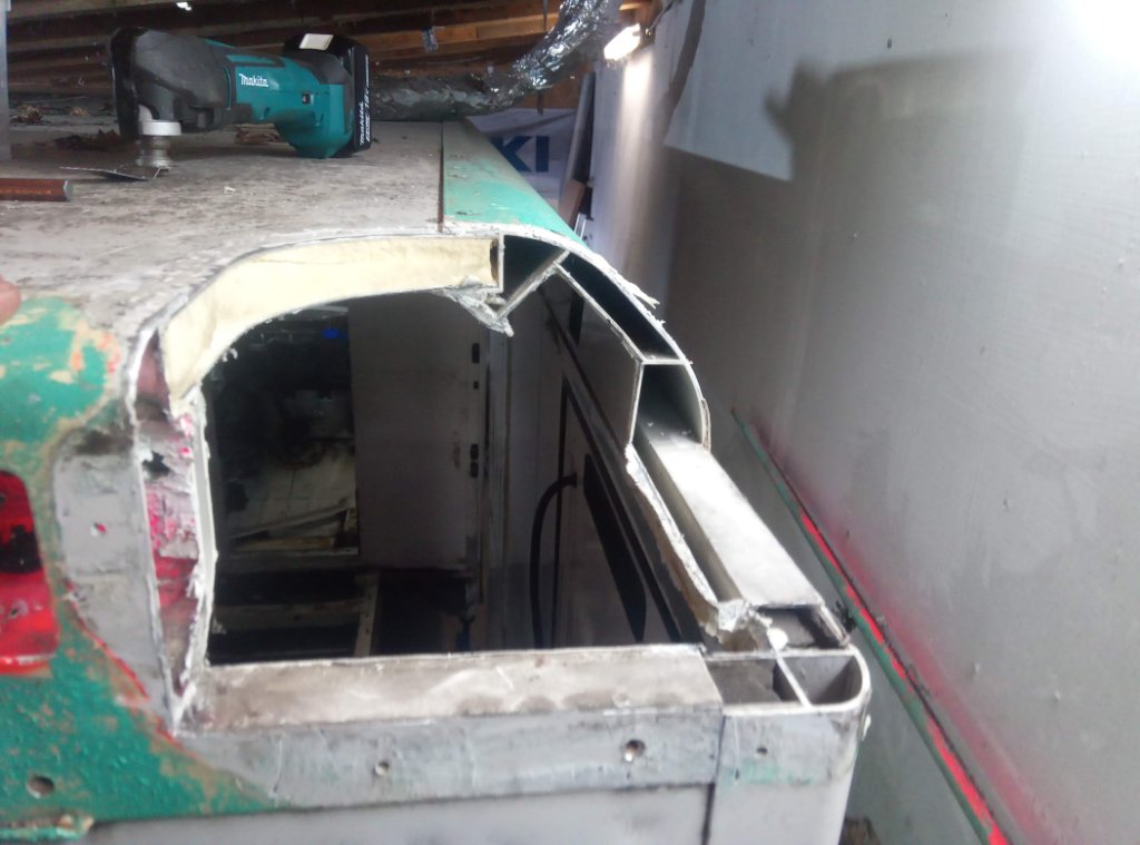

Eigentlich wollte ich ja nur die Holtplatte rausnehmen und ersetzen, weil derjenige, der damals die Blaulichter demontiert hatte, die verbliebenen Löcher einfach nicht geschlossen hatte....
Entsprechend hat es wohl reingeregnet und alles ist verfault in den Ecken hinten.
Leider hat sich dann unmittelbar nach dem Lösen der Platte bemerkt gemacht, dass die wohl eine tragende Rolle gespielt hat, sprichwörtlich
Entsprechend musste ich den ganzen Koffer demontieren, in Teilen.
An sich macht der Koffer eigentlich einen Stabilen Eindruck.
Die Sandwichplatten sind ringsum von stabilen Aluprofilen eingefasst (gewesen).
Das Dach stand auch 1,5 Jahre auf der Seite, und da hat sich in der ganzen zeit nix verbogen, was meine Sorge war. Liegend oder an der Decke hängend konnte ich es allerdings nicht lagern über die Zeit.
Durch die Konstruktion war es nicht möglich, den Koffer komplett abzunehmen.

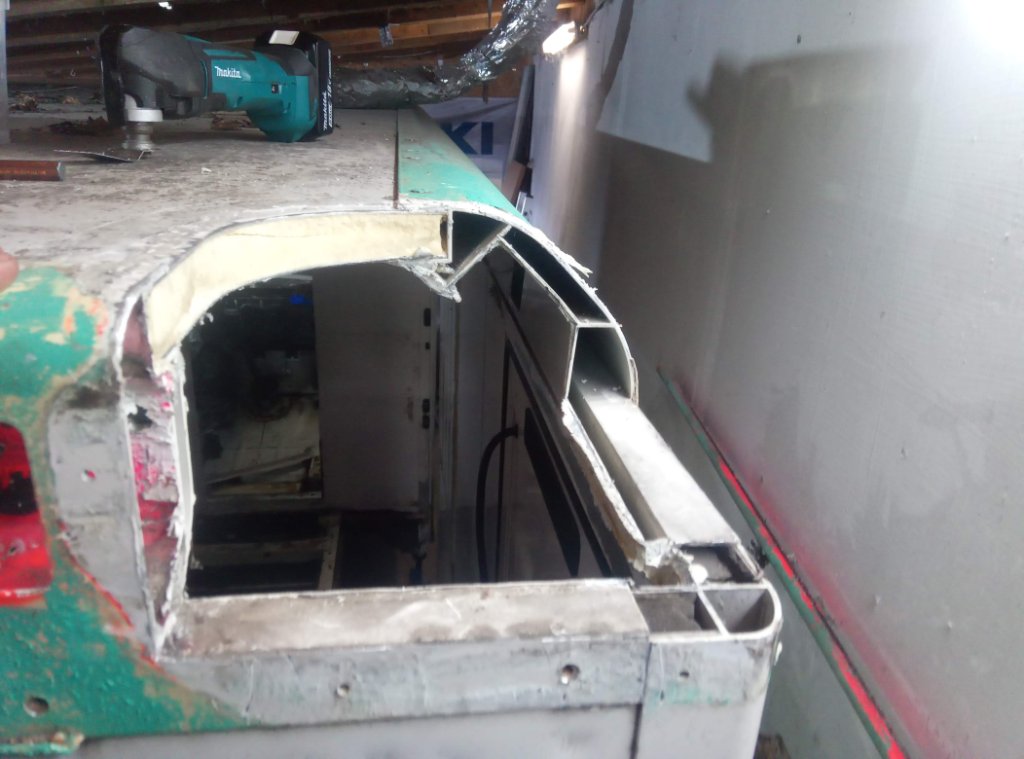

An den Rahmen sind Querträger angeschweißt.
Auf diese Träger ist ein Profil aufgesetzt (links). Dann die Wand vorne. Dann die Bodenplatte. Die Bodenplatte ist mit den Querträgern und den Konsolen am Original Sprinterrahmen verschraubt.
Anschließend darauf die Wände gesetzt, danach das Dach drauf.
Ich bin mir nicht sicher, ob der Koffer ggf. gelöst hätte werden können wenn man nur die ganzen schrauben gelöst hätte, aber dafür wars bei mir schon lange zu spät.
Durch den Rost kann ich jetzt nicht mehr sagen, wie dick das Material war, aus denen die angeschweißten Querträger waren, aber mehr als 1,5 mm kann das nicht gewesen sein.
Jetzt sinds 4 mm. Das sollte dicke halten.
Die Bodenplatte ist schon in Bearbeitung, dürfte ich bald abholen. Also einen anderen Koffer oder so, dafür isses jetzt schon zu spät.
Ich bin aber zuversichtlich, dass das ganze am Ende wieder gut halten wird.

Eigentlich wollte ich ja nur die Holtplatte rausnehmen und ersetzen, weil derjenige, der damals die Blaulichter demontiert hatte, die verbliebenen Löcher einfach nicht geschlossen hatte....![]()
Leider hat sich dann unmittelbar nach dem Lösen der Platte bemerkt gemacht, dass die wohl eine tragende Rolle gespielt hat, sprichwörtlichDer ganze Koffer hat sich bewegt, ich hab grad noch rechtzeitig einen Wagenheber ansetzen können.

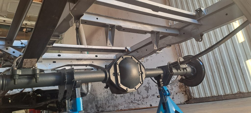

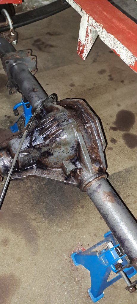

Hinterachse mit dem Nadelentroster bearbeitet, Mit Brunox eingesprüht, Und mit Farbe eingepinselt.
Der Rahmen wurde in der Werkstatt komplett rot angemalt, warum auch immer, davon habe ich das meiste wieder runter kloppen dürfen um den Rost auch zu behandeln wo er noch vorhanden war.

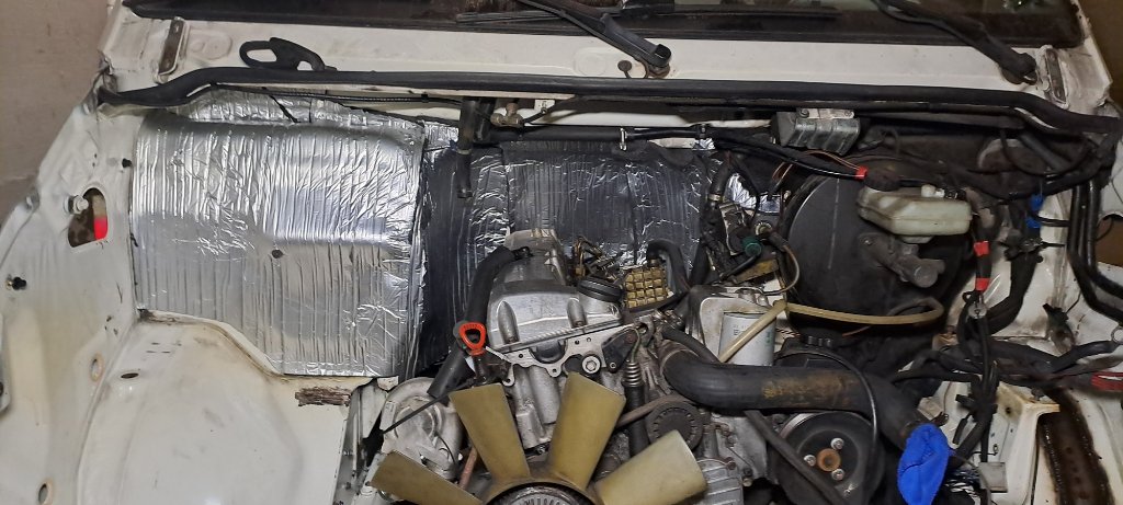

Anschließend alles mit Brantho 3 in 1 angesprüht Die Dämmatte an der Spritzwand habe ich raus genommen, alles sauber gemacht, selbstklebende Schaumstoffmatte mit Alufolie drauf angeklebt und die originale Dämmmatte wieder montiert.

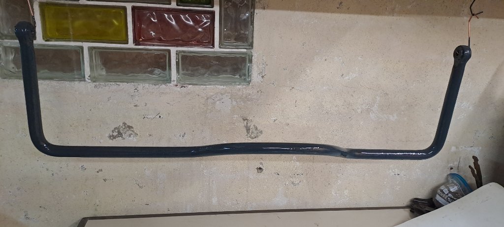

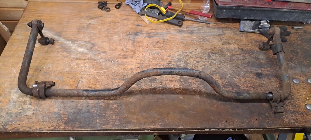

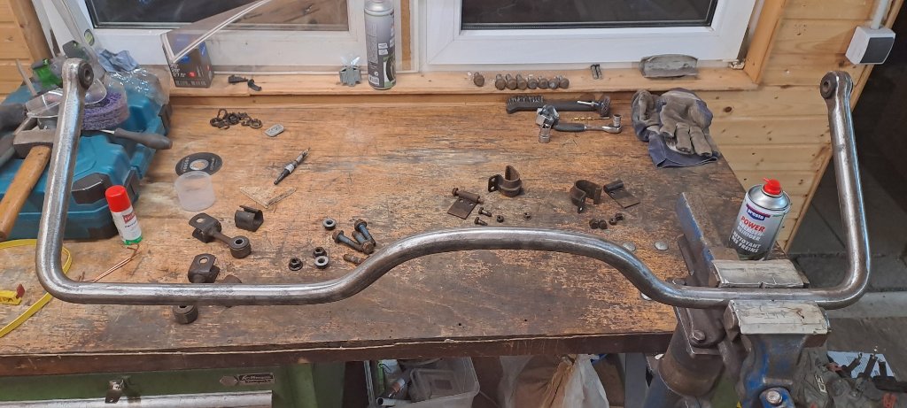

Der Stabi hinten war ordentlich knusprig.
Wurde also erstmal blank gemacht und behandelt: Und angepinselt:
Es gab noch allerlei Kleinteile zu bearbeiten: Also habe ich mir eine Strahlkabine gekauft und ein kleines Strahlgerät gebaut, mit dem ich auch mit meinem kleinen Baumarktkompressor Glasperlstrahlen kann. Muss halt alle paar Minuten den Druckbehälter neu mit Glasperlen befüllen...
