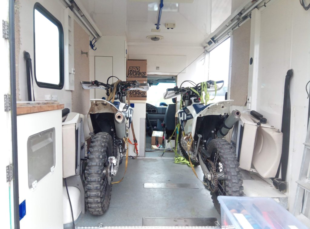

ich habe mir vorletztes Wochenende einen ehemaligen Krankenwagen gekauft, einen 312d mit 366tkm auf der Uhr.
Ganz gute Ausstattung wie ich behaupten würde, Automatik, Anhängerkupplung, Wohnmobilzulassung. Standheizung die gerade nicht funktioniert. Angeblich auch eine Klima (für die Medikamente und so...?! :?: :!: )
Es wurde bereits ein Durchgang vom Koffer zur Fahrerkabine gemacht, auf dem Fahrerplatz ist ein Schwingsitz verbaut.
Hier mal ein Foto:
Ich werde noch einige Zeit damit verbringen, die unzähligen Kabel vom RTW Aufbau zu verfolgen und einige Kilo an Kabel, Schläuchen und anderem raus zu reißen... Man kriegt ja leider keine Info vom Aufbauhersteller (in diesem Fall System Strobel) zu den ganzen verlegten Strängen.

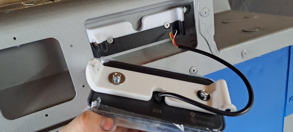

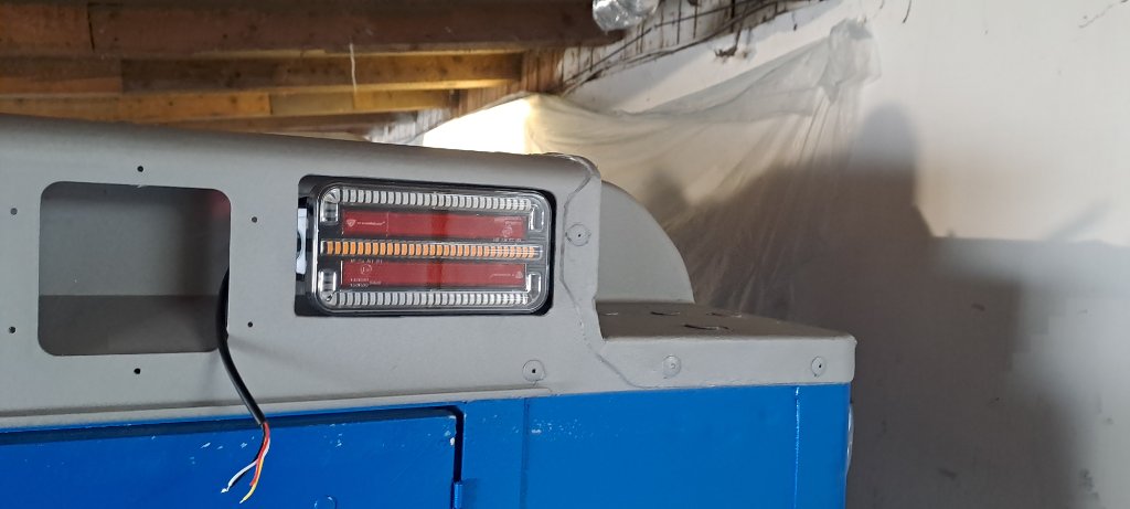

Leider hatte diejenige Person, die die Blaulichter hinten oben in den Ecken abgenommen hatte, es versäumt die dabei entstandenen Löcher zu verschließen. Folglich ist dadurch Wasser eingetreten, sodass alles Holz was hinten in den Ecken ist, komplett morsch geworden ist. Der Koffer selbst ist zum Glück komplett aus Alu, die Bodenplatte und die Schränke dort allerdings sind nicht zu retten.
Heißt also, ich werde auf jeden Fall einen komplett neuen Boden einziehen. Der Wagen kommt also zum Schreiner, der soll dann eine passende Siebdruckplatte anfertigen, in welche dann gleich Nuten für Airlineschienen eingelassen werden sollen.

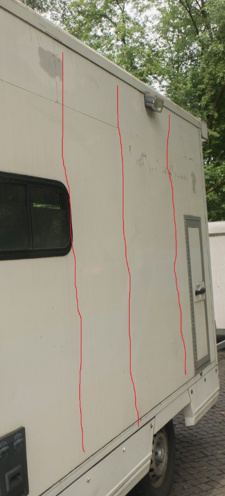

Ich habe bei meinem Fahrzeug versucht den Zwischenraum zwischen Fahrerhaus und Koffer mittels Schaumstoff (Ich habe da Rohrisolierungen verwendet) abzuschotten. Dies funktioniert auch ne Zeit lang ganz gut, aber da der Koffer sich gegenüber dem Fahrerhaus bewegt, bleiben dies nicht in der richtigen Position. Ein ähnlichen Effekt kann man auch ganz gut sehen, wenn man mit ordentlich Rückenwind fährt. Diese wirkt dann dem Fahrtwind entgegen, und man hat auch schon eine leichte Beruhigung.
Stimmt, vor allem hört die "abgerundete" Fahrerkabine irgendwann auf und macht Platz für den eckigen Koffer. Vielleicht bastel ich da mal aus Alu-Dibond einen Schirm o.Ä. der einen Übergang zwischen Fahrerkabine und Koffer schafft. Würd ich aber eher als Langzeitprojekt einstufen - allerdings auf jeden Fall bevor die Farbe drauf kommt :D

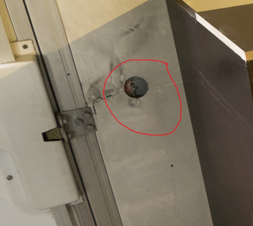

Eventuell mache ich mal an einer "unwichtigen Stelle" eine Kernlochbohrung und schaue woraus die Wand so gemacht ist :lol:

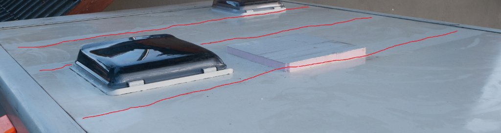

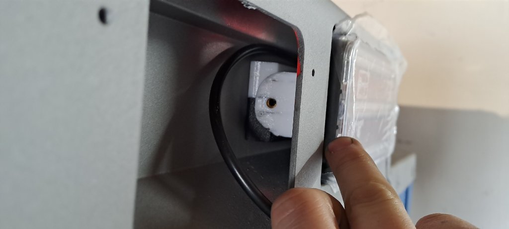

Mit den Aluprofilen meine ich Profile, die senkrecht in den Kofferwänden zu Stabilisierung verbaut sind. Sie sind rund 10cm breit. Auch im Dach sind diese Profile quer zur Fahrtrichtung verbaut. Auf die muss man auch achten, wenn man z.B. Fenster oder Dachluken verbauen will. Dies bezieht sich auf mein Koffer (Hersteller Binz), ich weiß nicht ob das bei deinem auch so ist.
Anbei mal ein paar Bilder zur Doku.
Auf dem letztem Bild hat eine der Vorbesitzer mit ner Bohrkrone rein gebohrt. Links sieht man den rosa PU-Schaum, rechts das Aluprofile. Vielleicht ist es auch Stahl, hat mich nie wirklich interessiert.

Steffen G. hat geschrieben: 06 Apr 2022 17:21 Mit den Aluprofilen meine ich Profile, die senkrecht in den Kofferwänden zu Stabilisierung verbaut sind
Das werde ich mir mal genauer angucken, ist mir bisher überhaupt nicht aufgefallen!
