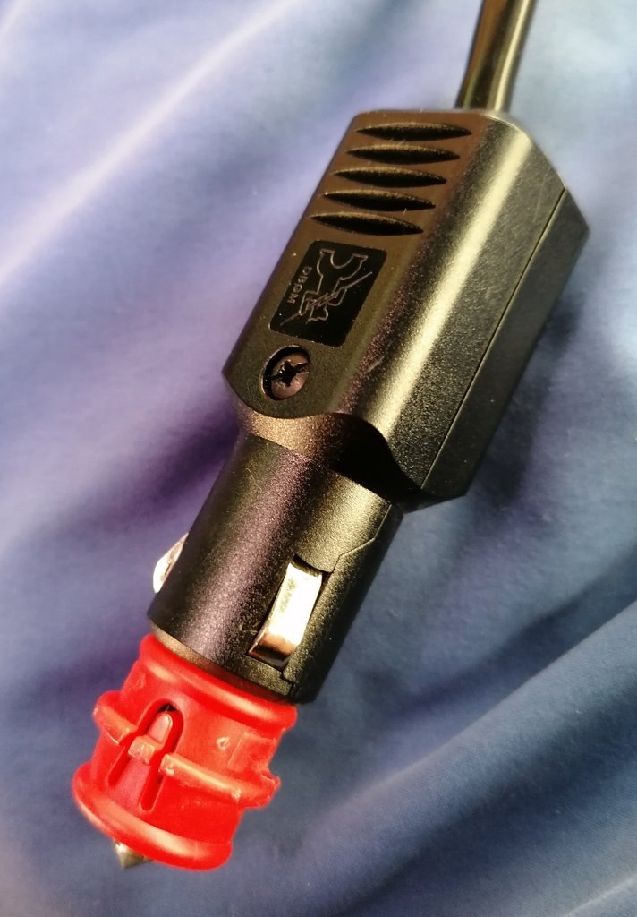

Bei den Zigarettenanzündern ist schon nach wenigen Ampere Dauerbelastung schluß mit Lustig, die werden dann, wie hier schon gesagt, zu heiß. Wenn die Sicherung nicht vorher kommt können die wirklich abfackeln.

Alkahest hat geschrieben: 02 Mai 2023 12:44 Es gibt einen Unterschied zwischen der normalen Erwärmung im Betrieb und einer Erhitzung bis zum Brand. Dass ein Stecker warm wird wenn dauerhaft mehrere Ampere fließen ist normal, darauf ist der Stecker ausgelegt.
Wenn man euch so reden hört, müssten ja in Deutschland jeden Tag mehrer Autos deswegen abfackeln :wink:
Abfackeln nicht unbedingt, aber die Stecker werden so heiß das das Plastik schmilzt.
Wenn du Glück hast unterbricht sich durch den Schmelzvorgang der Stromkreis im Zigarettenanzünder.
Wie gesagt ich habe es selbst bei einer 48W Kühlbox erlebt.

Da hast Du wohl eher ein Problem mit Übergangswiderstand gehabt. Ich verwende den gezeigten Universalstecker an den zugehärigen Dosen und er lacht über 48W. Im Stecker ist eine 10A integriert und somit sehe ich an der Soalrtasche mit max. 10A Leistung überhaupt kein Problem zumal dieser Wert nur im absoluten Idealfall erreicht wird.

Seit dem ich den Stecker aufgeschraubt und die Feder (Sah aus wie vom Kugelschreiber) incl. Sicherung gegen ein 6mm Kupferbolzen getauscht habe, habe ich auch keine Probleme mehr. Als Leitungs und Geräteschutz dient jetzt die 10A Sicherung im Sicherungskasten.
