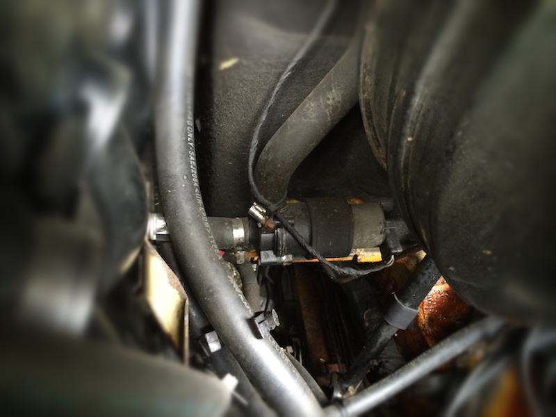

Hat jemand von euch ein Foto für mich, auf dem die Pumpe markiert ist?
Ich habe leider keine Ahnung, wie das Ding aussieht und wo das liegt (weiter vorne stand, auf der linken Seite in Fahrtrichtung, aber wo genau?) :oops:
Was aber einwandfrei funktioniert, ist der Zuheizer. Wenn ich den bei laufendem Motor einschalte, dann läuft die Heizung wie sie soll. Wird die Funktion der Pumpe dann vom Motor übernommen?

Die Umwälzpumpe sitz rechts (Fahrtrichtung ) neben dem Bremskraftverstärker an der Spritzwand ! Da gehn zwei Heizungschläuche dran :roll:

Ist das die Umwälzpumpe?

#84
Beitrag von LSR »
Ja.
