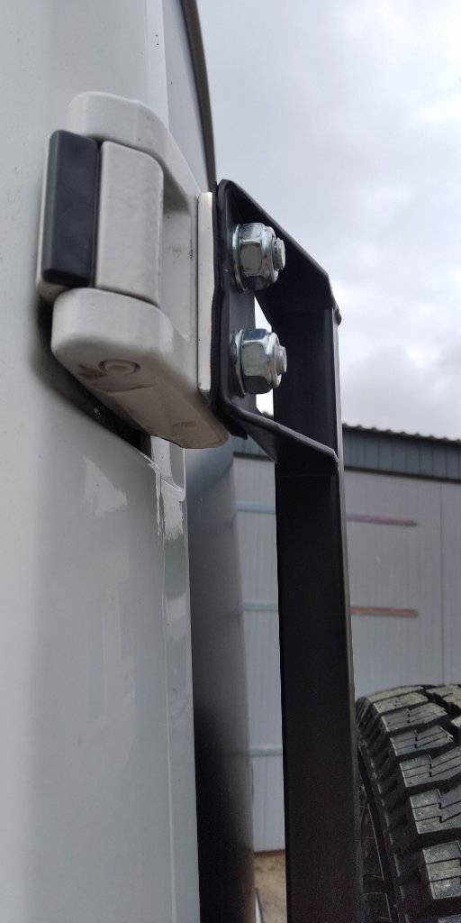

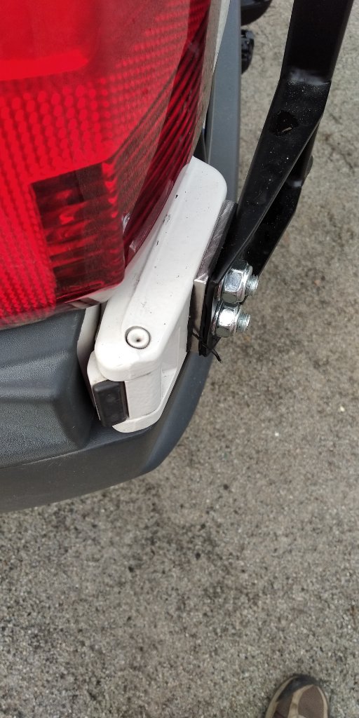

Nachdem das Reserverad nun dort hinten so mitfährt ist mir doch negativ aufgefallen, dass beim schließen der Tür ganz schön Vibration auf dem Träger ist.MLCrafter hat geschrieben: 18 Jun 2022 12:55 Viel ist bisher nicht passiert.
Der zeitraubende Alltag und die Dieselpreise sorgen nicht unbedingt dafür, dass wir viel unterwegs sind.
Bei der letzten Tour an die Ostsee hat sich bei entspannter Fahrweise von 100-110kmh ein Verbrauch von ca. 12l / 100km eingestellt. Vermutlich sogar eher 11,7-11,8.
Das i.O.
Zum wiegen bin ich auch noch nicht gekommen. Ist leider alles nicht um die Ecke.
Aber immerhin gab's schon eine Anhängerkupplung und den Reserveradträger, weil der 245er nicht mehr unter das Fahrzeug passt.IMG_20220618_124504.jpg

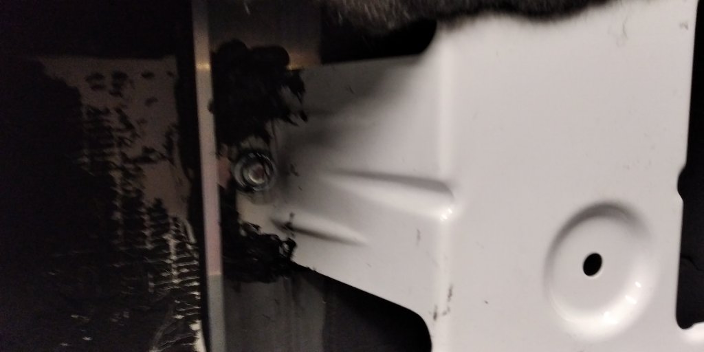

Der Träger ist mit der Verstärkungsplatte verbaut. Die vollflächig verklebt und an den Ecken mit Schrauben "geheftet".
Beim Anbau hatte ich nicht die Versteifung der Innentür getroffen (warum auch immer) und somit fehlte mir da schon einmal Steifigkeit.
Bin jetzt noch einen Schritt weiter gegangen:
20cm langen 50x30x5mm Aluwinkel verschraubt und verklebt sowie die Türversteifung mit verschraubt.
Der Träger berührte auch das alublech außen, was daran liegt, dass der Engländer keine Verstärkung vorsah. Auch da noch zwei unterlegstücke aus 5mm Alu gebaut.
Alles mit dem passenden Drehmoment festgezogen und nun ist die Vibration deutlich weniger.
Als Bonus gibt es dann zeitnah nochmal einen Winkel zwischen Tür und Träger im mittigen Bereich der aufrechten Strebe (von Scharnier zu Scharnier). Das dürfte dann jede Bewegung eliminieren.
Keine Ahnung ob das bei teureren Trägern anders ist. 35kg Ersatzrad haben ne Menge bewegte Masse, wenn sich eine Tür schließt..

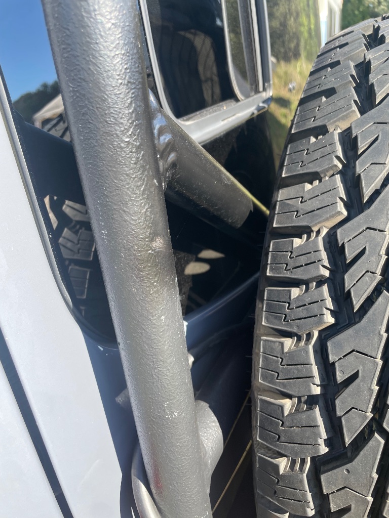

ist/war bei mir leider auch so, so schlimm, dass ich eine weitere Verstärkungen einschweißen musste und die von dir angesprochen Türverstärkung nachgerüstet habe.
Gucke dir öfter mal den Träger an und prüfe auf Risse.
Bei den teureren Träger ist die Gefahr meines Erachtens genauso dar, außer bei denen, welche an dem Punkt des ursprünglichen Heckscheibenwischers befestigt werden.

Der Träger wird das ganze wahrscheinlich aushalten. Aber regelmäßige Kontrolle hilft.
Das Thema Vibration führe ich mehr auf die Möglichkeit zum schwingen zurück, das dürfte bei den von dir angesprochene auch kaum besser sein.
Ich suche mir gerade noch passende Gummipuffer mit Schraube, die dann zwischen Träger und Reifenflanke kommen (leider geht das erst mal nur links) um dort die Bewegung zu unterbinden. So macht es z.b. Suzuki am Jimny, da hängt das Rad ja direkt an der Tür.
Um die Türhaut mach ich mir jetzt auch keine Sorgen mehr. Das Loch für die M10 Schraube ist in allen Blechen 10,0-10,1mm Durchmesser. Die Schraube hat kein Spiel.
4mm Aluverstärkung (über die gesamte Fläche verklebt) - Türhaut - 1mm Karosseriescheibe mit 10mm Loch gebohrt (war mal einst eine M6 Karosseriescheibe 25x1mm. Dient als Abstandhalter für den Kleber) - 5mm Aluwinkel (voll verklebt).

so, also die Querstrebe habe ich zusätzlich rein geschweißt. Der Ausleger ist durch Schwingungen gerissen, das Rohr habe ich mit einen eingesteckten Aluzylinder verstärkt.
Die Gummilager habe ich ebenfalls zur Abstützung an der Tür.

Dein selbstgebauter Träger ist aber über den originalen 270° Anschlagpunkt befestigt?
Bei dem vom Engländer ist der mittlere Befestigungspunkt deutlich weiter rechts. Von hinten aufs Fahrzeug geschaut wird der ca. 10cm rechts vom Mittelpunkt Reserverad verschraubt.
Material ist normaler Stahl in 25x25(x3?) Vierkant-profil und der Halter für das Rad aus 5mm CNC Stahlteilen.
