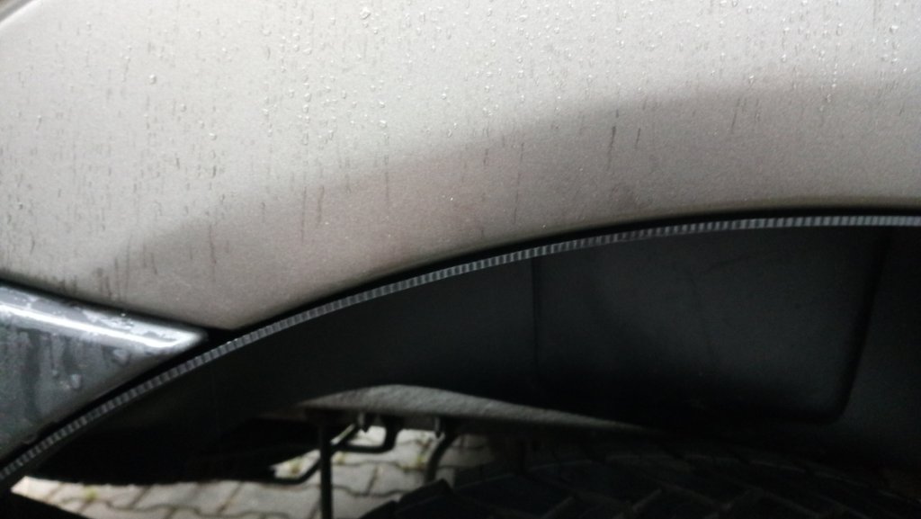

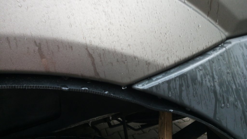

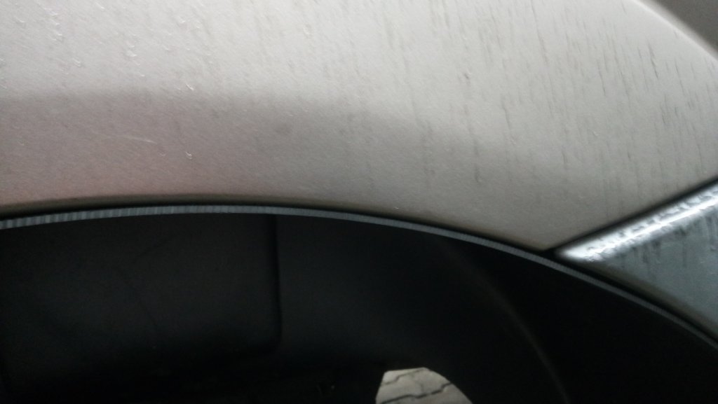

der.harleyman hat geschrieben: 06 Sep 2022 22:22 Nicht schlecht...! :) Und Deine Haube schließt genauso gut wie ohne Lippe oder musst Du Dich schon mit ganzem Körpereinsatz auf die Haube wuchten? :D
Diese Dichtlippe ist Serienstand bei AHK nur halt nicht über die ganze Breite.
WilleWutz (07 Sep 2022 21:16), hljube (07 Sep 2022 21:22)
Beiträge: 2521
#93
v-dulli hat geschrieben: 07 Sep 2022 20:44
Na toll... Da ich nur den Querträger, aber nicht den Kugelkopf ab Werk dran habe, ist mir die Dichtlippe wohl verwehrt geblieben.
Naja, kann man ja leicht aufstecken. Wenn´s bei AHK wohl auch die Aufgabe hat mehr Luft durch den Kühler zu leiten, kann´s ja auch technisch sinnvoll sein.
Danke für Deine Info!

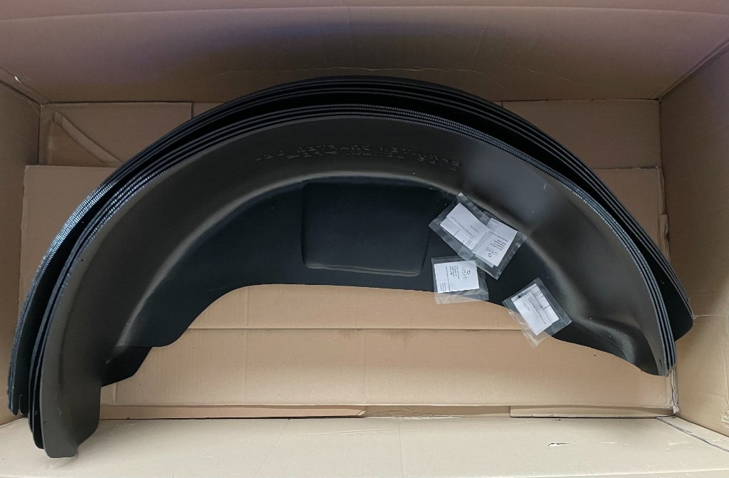

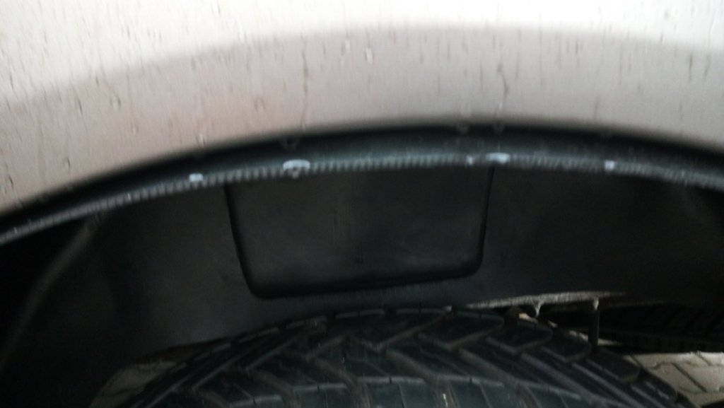

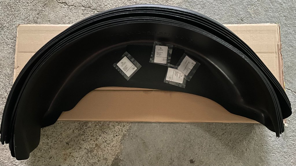

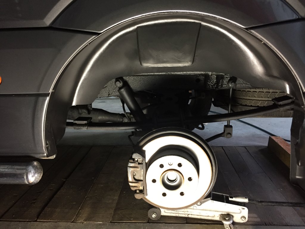

Ich habe gestern die Innenkotflügel in die Hinterradkästen verbaut ....der rechte war in 10 min drin, hat alles sehr gut gepasst.
Aber beim Linken habe ich 4 Stunden gebraucht, da das Teil total verzogen war ..nix hat gepasst ...laut Anleitung soll man das Teil einbauen und dann mit dem Heißluftföhn bearbeiten. Das hat dann schon eine Verbesserung gebracht, aber die Kante liegt immer noch nicht sauber an der Radlaufkante an
Hier die rechte Radhausschale, die gut passt.
Und hier die linke Radhausschale, ich habe die mit keinem Mittel oder Trick angepasst bekommen.
Surfsprinter (08 Sep 2022 13:31)
Beiträge: 5994
#99
asap hat geschrieben: 08 Sep 2022 08:30 ... gestern ... verbaut
.... Teil total verzogen war ..nix hat gepasst ... mit dem Heißluftföhn bearbeiten.
Ich montierte etliche Innenkotflügel am W906 und W907, brauchte/benutzte jedoch weder einen Heißluftfön, noch hab ich´s jemals in 10 Minuten geschafft.
Einzig die raue Kante störte mich selbst, sei jedoch "fertigungsbedingt unvermeidbar" und habe ich geglättet.
Vielleicht bekam diesem linken Innenkotflügel die monatelange Lagerung in der Sommerhitze nicht.

Rosi hat geschrieben: 08 Sep 2022 15:56 Vielleicht bekam diesem linken Innenkotflügel die monatelange Lagerung in der Sommerhitze nicht.
Ich hatte die Innenkotflügel in der Garage gelagert, aber warum hat der rechte Kotflügel die Hitze so gut überstanden

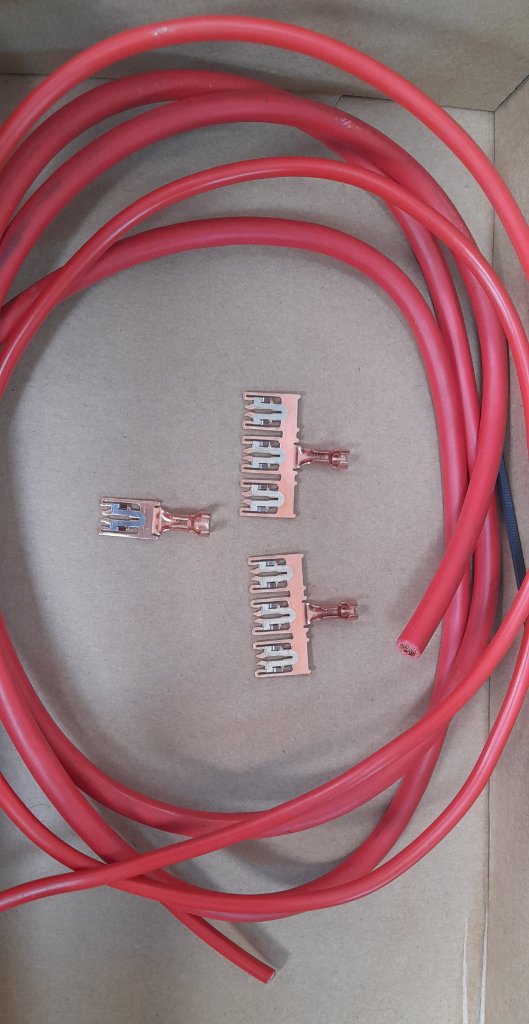

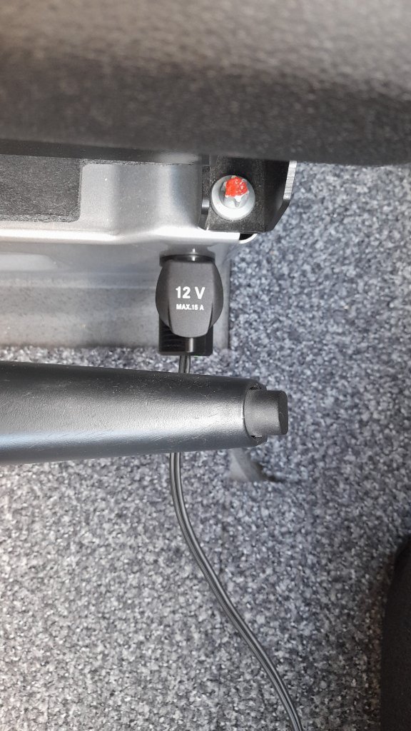

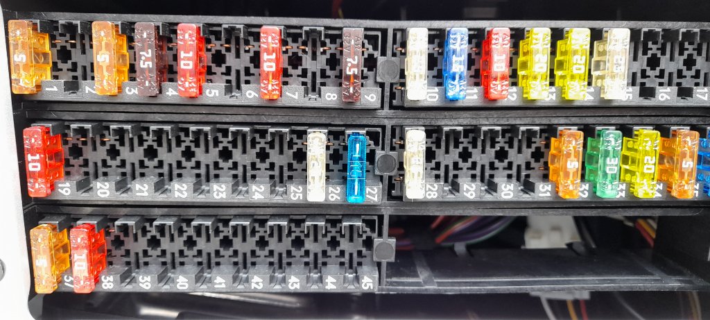

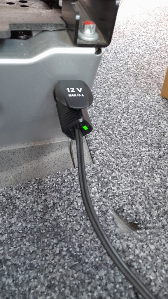

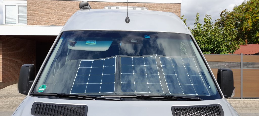

Da ich ja auch nicht mehr der Jüngste und bin die vordere 12V Steckdose in meinem Sprinter doch recht tief montiert ist, habe ich heute die Zeit und das Wetter genutzt und mir eine zusätzliche Do für meine Solartasche in den Fahrersitzkasten eingebaut.
Sitzkasten weil dort das passende Loch bereits vorhanden ist, Der Sicherungskasten inkl. Potentialverteiler mit Dauerstrom vorhanden ist und der Hebel der Feststellbremse den Stecker auch noch vor "Tritte" schützt.
In meinem Fall war der Sicherungsplatz 27 noch nicht belegt war, habe ich diesen mit der Dose belegt und mit 15A Sicherung versehen. Ein belegbarer Massepunkt ist im Sitzkasten ebenfalls vorhanden und somit war die elektrische Intallation überschaubar einfach.

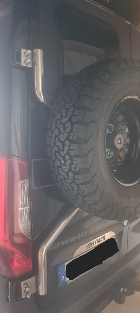

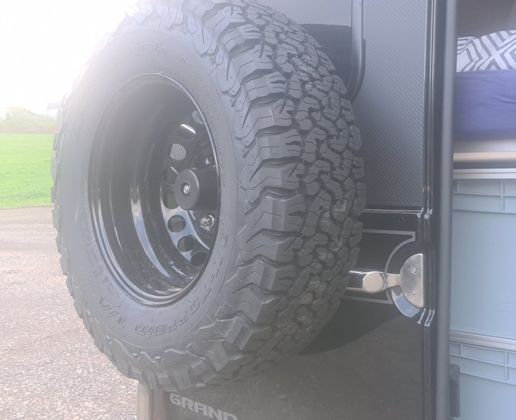

Zwar nicht heute geschraubt, aber letzte Woche montiert...

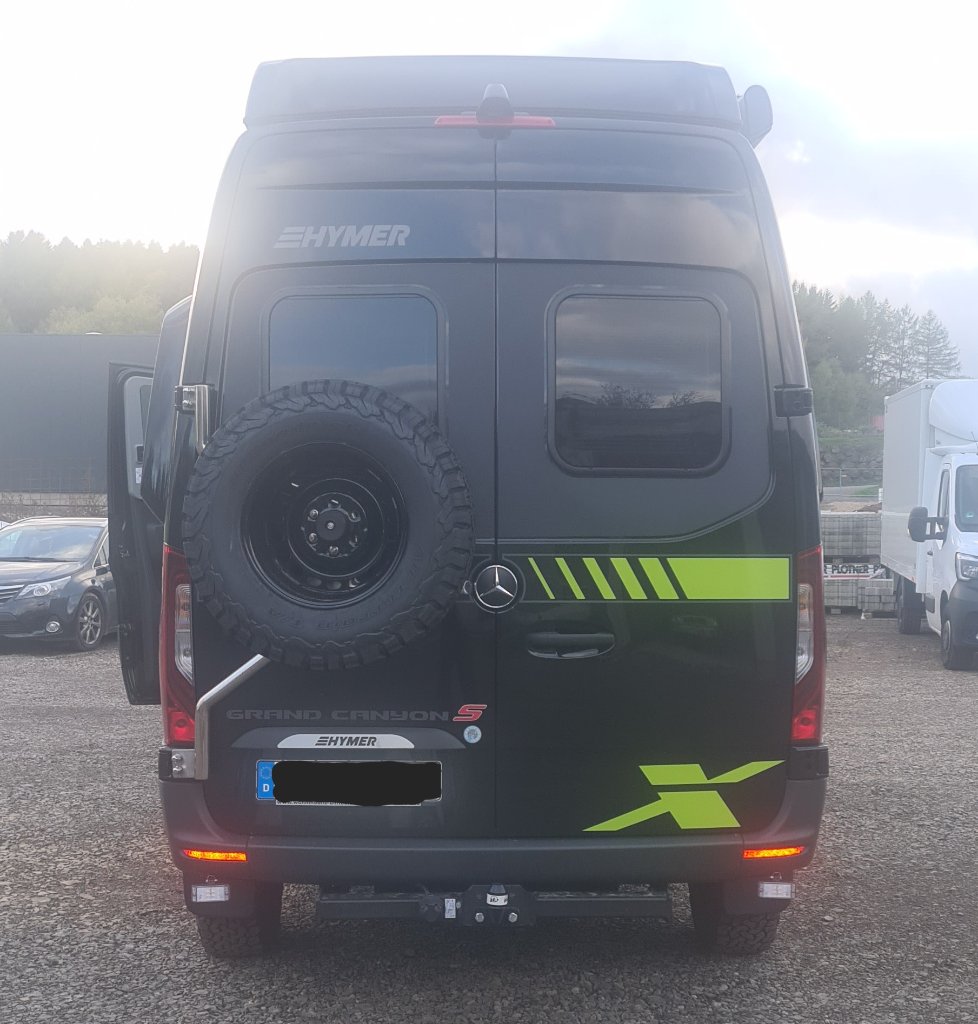

Hymer hat ja leider den Abwassertank so positioniert dass das Ersatzrad nur noch an die Hecktür passt.
Das Ganze habe ich jetzt aus Edelstahl gefertigt.
Nach gefühlt 100mal montieren und demontieren passt das Ergebnis jetzt ganz gut, wobei ich beim nächsten Mal doch noch ein paar Kleinigkeiten anders machen würde, was aber jetzt nicht mehr geht.
Löcher in der Türfläche wollte ich nicht, daher der Kompromiss mit der Befestigung unterm Mercedesstern (ist von innen dann nochmal mit einer Edelstahlplatte hinterlegt.
Gruß Stefan
