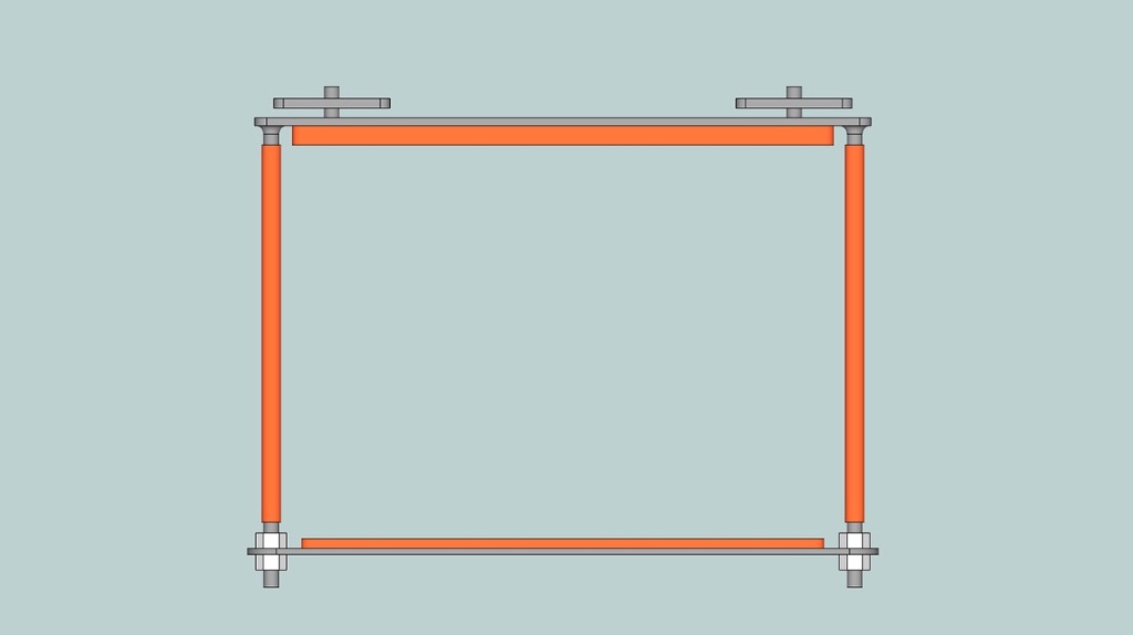

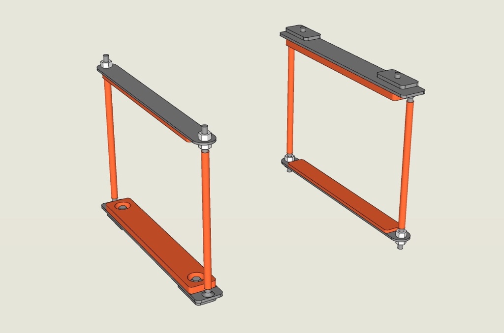

du hast vollkommen recht mit der Aussage, dass jedes zusätzliche Loch im Blech, ein potentielles Rostnest ist. Und wenn es sich vermeiden lässt, ist es nur gut fürs Fahrzeug.
Dank deiner sehr gut nachvollziehbaren Erklärung, habe ich mich nochmals an den Rechner gesetzt.
Idealerweise könnte ich die Gewindestangen direkt in die Gewindeplatte schrauben.
Das läßt die Breite des Tanks jedoch nicht zu.
Da käme dann nur die im Anhang gezeigte Variante zum Einsatz.
Bin ich auf dem richtigen Weg?
Die von Vanagaudi vorgeschlagene Stahlgurt Version, gefällt mir ebenfalls sehr gut.
Dazu braucht’s aber noch die Idee, wie denn die Verbindung zum Fahrzeug aussehen könnte.
Gruß Tom

Hi Tom,
ich finde die aktuelle Lösung perfekt. Wenn ich mal eine Tankhalterung brauchen sollte, muss ich Dich wohl mal um Planung bitten. Das sieht rein optisch richtig gut aus.

Ok Martin,
dann mach ich jetzt einen Strich drunter und bitte meinen Schwager, die Teile in seiner Werkstatt fertigen zu lassen.
Und wenn ich dir was zeichnen kann, lass es mich wissen.

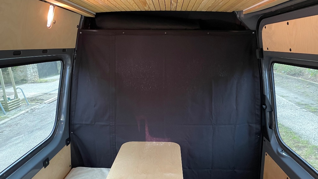

Um notfalls auch mal auf einem öffentlichen Parkplatz nächtigen zu können, mußte eine Abtrennung zur Fahrerkabine her.
Nach sorgfältiger Schablonen Fertigung hat mir mein Schatz den Vorhang aus blickdichtem Stoff genäht.
Druckknöpfe waren schnell platziert und so läßt sich der Vorhang nun fix an- bzw. abclipsen.

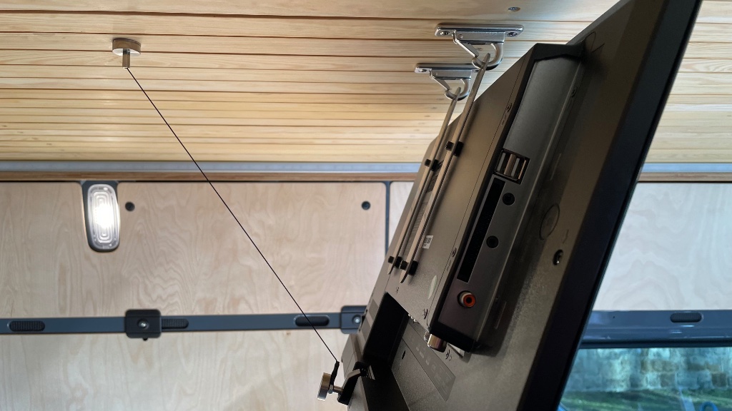

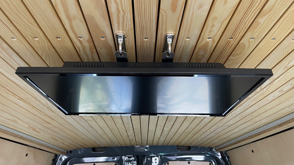

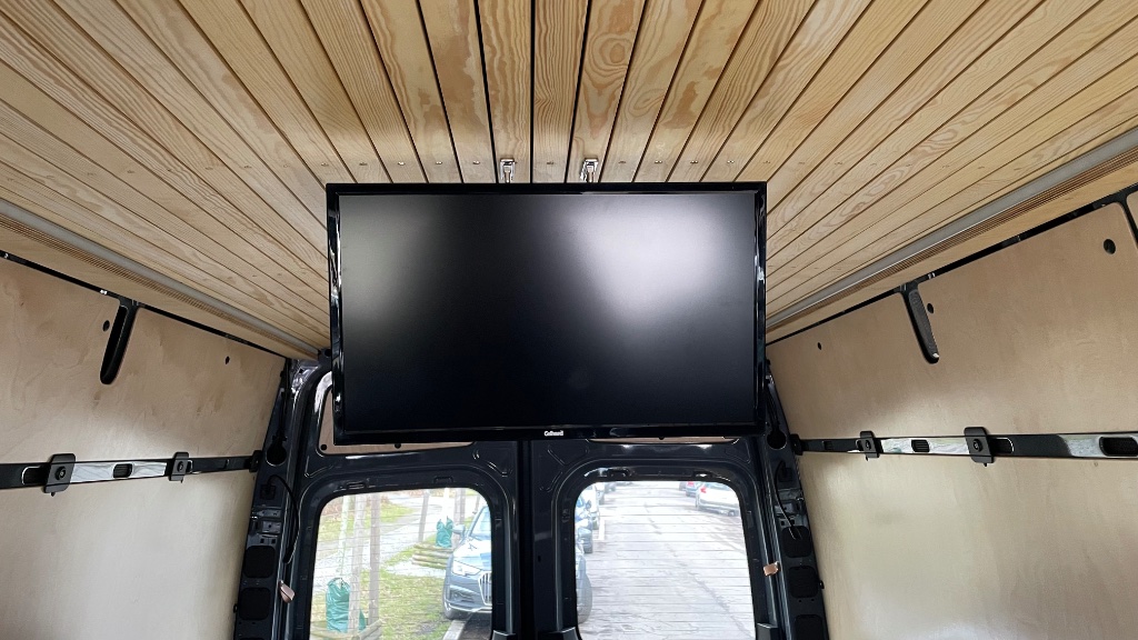

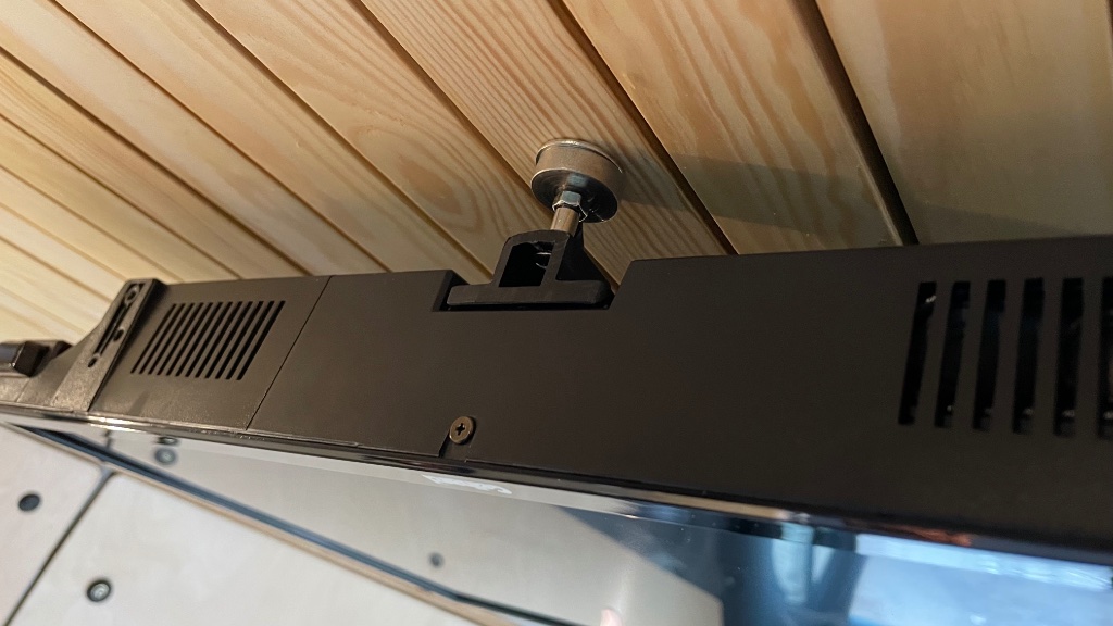

Des Weiteren habe ich lange über die Positionierung eines Monitors nachgedacht.
Da ich kein Freund von schweren Teilen auf Kopfhöhe bin, die mir im Falle eines Unfalls um die Ohren fliegen, sollte das Teil schnell demontierbar sein und bei Nichtgebrauch in der Schublade unter dem Induktionsfeld verschwinden. Dort ist noch freier Raum der sich hierfür perfekt nutzen läßt. Glück gehabt.
Zudem sollte die Aufhängung so angebracht sein, daß gucken sowohl von den gedrehten Sitzen wie auch vom Bett aus möglich ist.
Damit sich die Chose auf die Schnelle wegklappen lässt, habe ich rückseitig einen Powermagneten befestigt.
Um ein pendeln zu unterbinden, habe ich eine Abspannung aus einer Kevlarschnur und einem zweiten Magneten gebastelt. Funzt.
Nun muss ich nur noch die Kabel hinter der Deckenverkleidung versenken - sollte aber kein Problem darstellen.
Gruß Tom

Hi Tom,
ja wie geil ist das denn...?
Schöne VA-Karabiner vermutlich aus dem Marinebereich, wie ich mal vermuten darf? Und einmal schlank und sauber umgesetzt. Chapeau!
Schaut richtig gut aus! Wieder einmal genial gemacht!!
So einen Trennvorhang hatte ich zu T4-Zeiten auch drin. Doppelt vernähter schwerer Stoff. Das hilft auch die Kabine vorn schneller aufzuheizen, wenn man im Winter fährt. Sonst verpufft die ganze Wärme zu schnell nach hinten.
Daumen hoch und weiter so!

Hi Martin,der.harleyman hat geschrieben: 23 Feb 2022 18:16 Hi Tom,
ja wie geil ist das denn...?Schöne VA-Karabiner vermutlich aus dem Marinebereich, wie ich mal vermuten darf? Und einmal schlank und sauber umgesetzt. Chapeau!
Schaut richtig gut aus! Wieder einmal genial gemacht!!![]()
vielen Dank fürs Lob und richtig vermutet.
Die Karabiner kommen aus dem Marinebereich und nennen sich Fenderhaken.
Diese sind sehr praktisch und vielseitig einsetzbar.
Der Trennvorhang hält die Wärme in der Tat sehr gut in der Fahrerkabine.
Ich bin es zwar gewohnt über die Außenspiegel zu fahren, dennoch vermisse ich den Blick nach hinten.
Vielleicht näht mein Schatz mir beizeiten noch ein Fenster mit „Latz“ ein.
Idealerweise findet sich allerdings eine Lösung zur permanenten Aktivierung der Heckkamera, da die breiten Rahmen der Hecktüren doch einiges vom Blickfeld nehmen.
Gruß Tom
