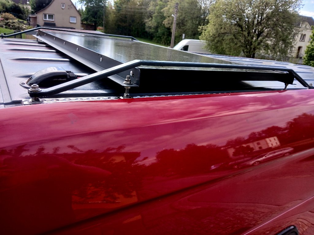

Weiteres mobiles Solarpanel (200W) getestet. Für längere Standzeiten (Campingplatz). Lässt sich jederzeit nach der Sonne ausrichten. Auf- und Abbauzeit je 1 Minute. Wird für Fahrt abgebaut.

Sprinter_213_CDI hat geschrieben: 02 Mai 2026 17:27 ..... alles von der Sonne bezahlt.
Zur Zeit purzeln die Preise für Solar,.... Ich konnte nicht anders.
Ich auch nicht
Das 200 Watt- Panel ist seit heute drauf, die Elektrik fast fertig.
Hab gleich noch den am Vorgänger so vermissten Astabweiser geschweißt und angebaut. Vorteil von Airlineschienen...

Coole Sache. Sieht echt nach einem sauberen Ausbau ausSchnafdolin hat geschrieben: 09 Mai 2026 16:44Sprinter_213_CDI hat geschrieben: 02 Mai 2026 17:27 ..... alles von der Sonne bezahlt.
Ich auch nicht![]()

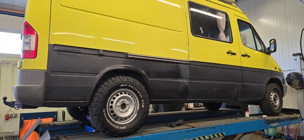

Heute das erste mal die Nafta Felgen mit 245/75R16 probe gesteckt
Habe noch eine Menge Arbeit vor mir

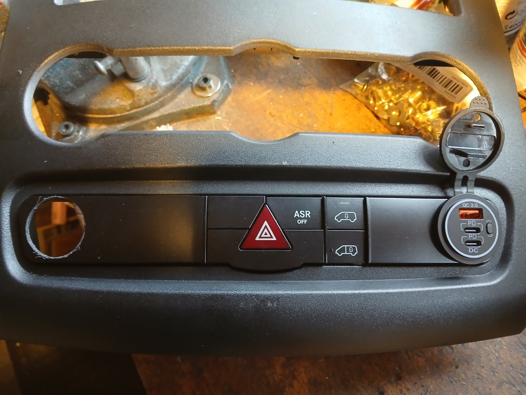

Ein Bus ohne USB-Anschlüsse ist wie Himmelfahrt ohne Bier. Bier hab ich. USB im Fahrerhaus noch nicht.
Also heute das Cockpit zerlegt, Kabel gezogen und alles wieder zusammen...
Jetzt gibt es 2x USB, 4x USB-C PD. Das müsste reichen.

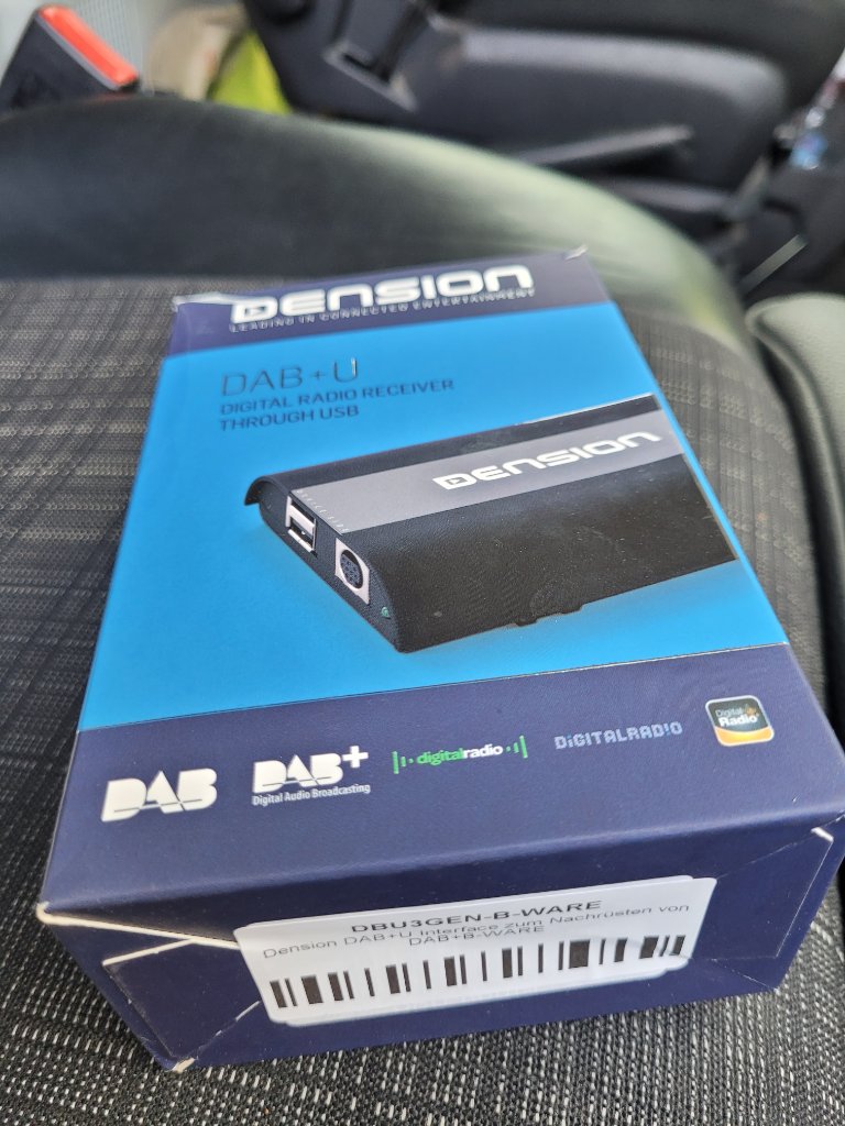

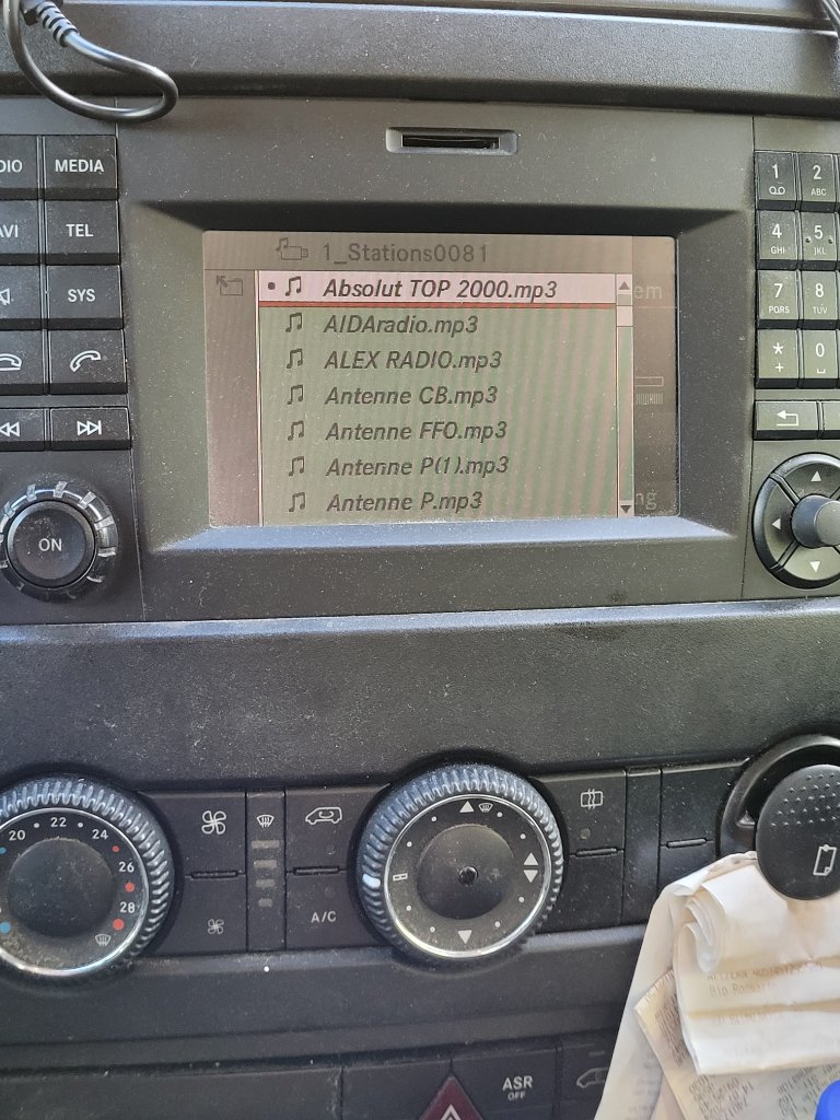

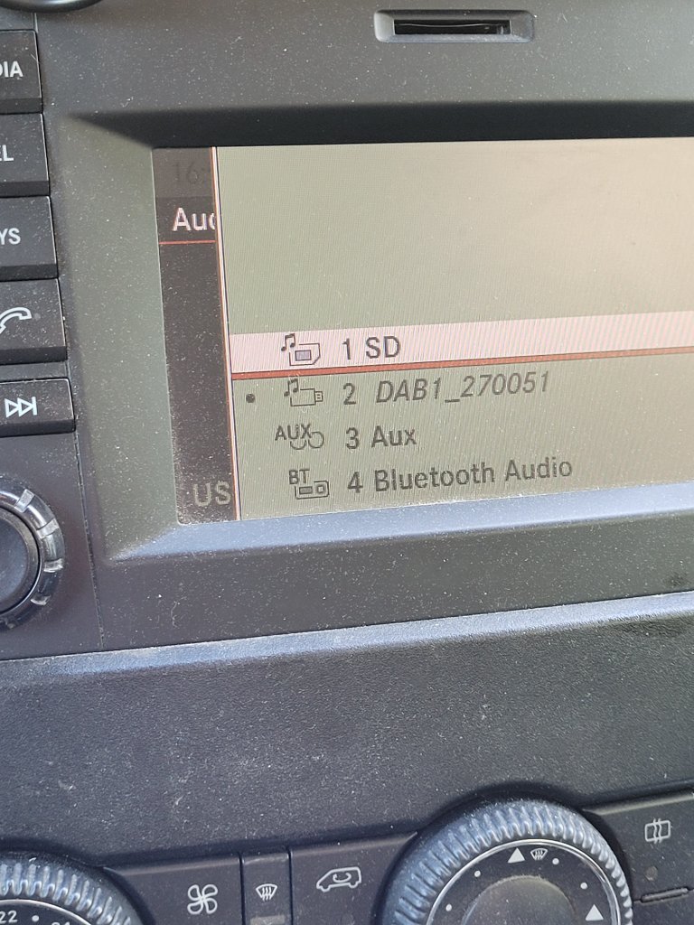

Ich habe heute mein Audio 15 Radio DAB + fähig gemacht mit einem Denison DAB-U verbunden
Habe dieses günstig bei ARS24 gekauft als B-Ware da die Verpackung eingerissen war.
Wer sich auch so ein Gerät zulegen will, der kann die Variante "Skoda" kaufen und dann den Konfigurationsfile für das Audio15 aufspielen, denn das muss eh immer gemacht werden. Denn so kann man noch mal 20 € sparen.
https://www.ars24.com/dab-nachruestung/ ... chruestung
Hier die URL
https://compat.dension.com/compatoriginal/
Hier noch ein Video wie man die Konfigurationsdatei einspielt
https://www.youtube.com/watch?v=yRzgDDIPa94

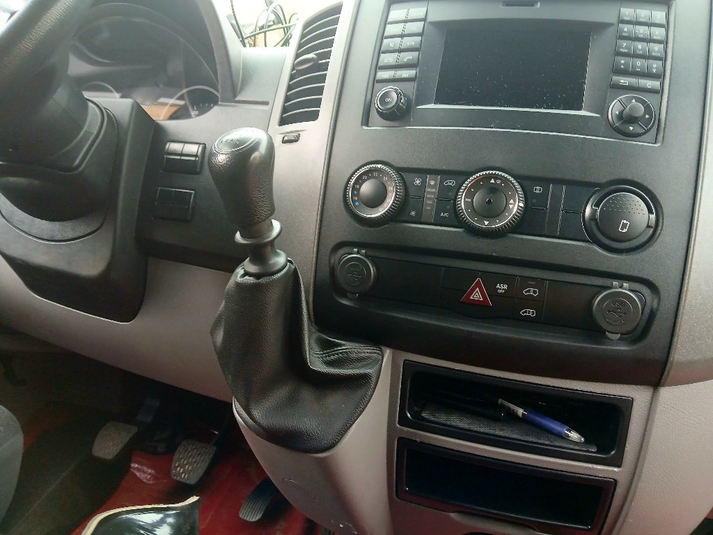

Heute habe ich mal den Kabelsalat am Dashboard neu organisiert und neue Steckdosen (USB und Zigaretten)
1. Kabel von der Dashcam über den Dachhimmel nach Rechts verlegt und dann von unten wieder in den Mittelkonsole geführt
2. Zwei Zigarettenanzündersteckdosen für Dashcam und Navi installiert
https://www.amazon.de/dp/B08H8BDS22?ref ... asin_title
3. USB-A und USB-C Steckdose rechts installiert
https://www.amazon.de/dp/B0GSPPPD5H?ref ... title&th=1
4. Zwei USB-A Steckdosen links installiert
https://www.amazon.de/dp/B0B28PPGF7?ref ... asin_title
5. eine Verteilerbox für Strom und Masse installiert
https://www.amazon.de/dp/B01DTB88MS?ref ... asin_title

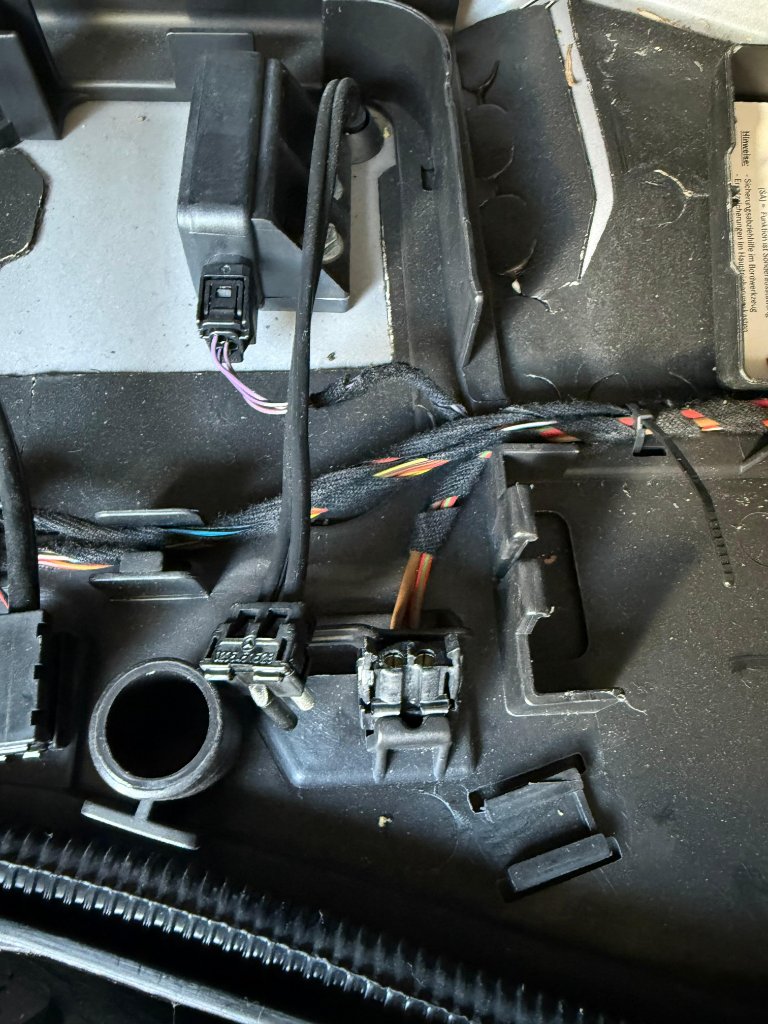

- Beiträge: 6194
CLK200 W208 Bj.99 200tkm Benzinpumpe
Nach 9 Jahren Standzeit will ich im Betreff genannten Mercedes für meinen Sohn aktivieren.
Bis vor paar Jahren hatte ich jährlich mal gestartet und im Stand warmlaufen lassen, aber zuletzt sprang er nicht mehr an.
Die Tankanzeige zeigt nichts an; zuckt sich nicht mal, obwohl noch Benzin drin war und ich 10l nachgetankt hatte.
Die Sicherung Nr. 1 für die Benzinpumpe habe ich geprüft, aber am Stecker (Buchse) im Kofferraum kommen m.E. gar keine 12V an und mit fremder Batterie am Stecker hört man die Pumpe wiederum gar nicht. Muß diese Benzinpumpe zumindest kurz anlaufen, oder gar durchlaufen, wenn die Zündung eingeschaltet ist

Re: CLK200 W208 Bj.99 200tkm Benzinpumpe
Servus, ich kenn dieses Auto im speziellen nicht, aber grundsätzlich läuft die Benzinpumpe kurz an bis der Druck aufgebaut ist. Da es mittlerweile bedarfsgerechte (geregelte) Benzinpumpen gibt, ist ein einfaches überbrücken nicht zu empfehlen. Das kann die Elektronik beschädigen. Gruß Michael.Rosi hat geschrieben: 17 Mai 2026 20:34 Muß diese Benzinpumpe zumindest kurz anlaufen, oder gar durchlaufen, wenn die Zündung eingeschaltet ist![]()
- Beiträge: 6194
Diesen "Anlauf" hätte ich erwartet und ggf., daß die Pumpe beim Starten weiterläuft, ABER weder konnte ich am Stecker 12V messen (was ich nochmals unmittelbar bei Zündung EIN messen müßte), noch zuckte/lief die Benzinpumpe an einer (kleinen, aber AGM) externen 12V-Batterie. Vom Stecker bis zur Pumpe hätte ich keine Elektronik erwartet.Windy-ZX hat geschrieben: 18 Mai 2026 08:43 ... grundsätzlich läuft die Benzinpumpe kurz an bis der Druck aufgebaut ist. ...
Zur Diagnose am runden OBD-Stecker fehlt mir das Adapter/Werkzeug.
Nach 9 Jahren Standzeit empfielt sich der Wechsel den Benzinfilters ohnehin + der Pumpe; ABER jeder "versenkte" Hunni ...
